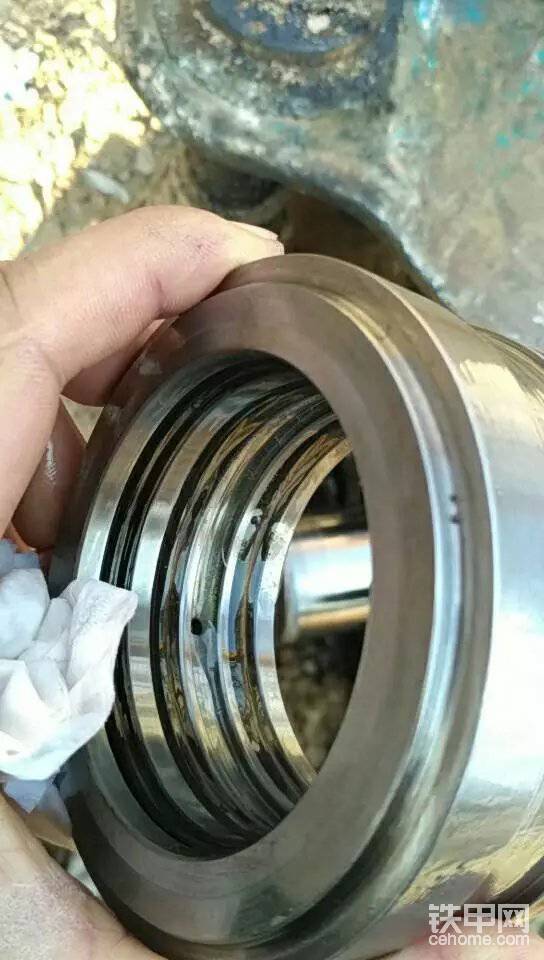

下面说说几种情况第一种,许多损坏的原因是放坏的,长期闲置没有把氮气放干净,活塞杆没进缸体里,有时下雨,缸体里进水造成活塞杆生锈下次工作时锈点来回摩擦,造成密封圈损坏从而漏油!
第二,就是不给钎杆打黄油,钎杆和上下套拼命摩擦,把下缸体上下套子磨的体无完肤,我见过也开一台车小松56老板这个锤从出生就不知道黄油为何物,我开的时候下缸体都磨了套子磨穿,那个惨,打锤要靠运气才响!

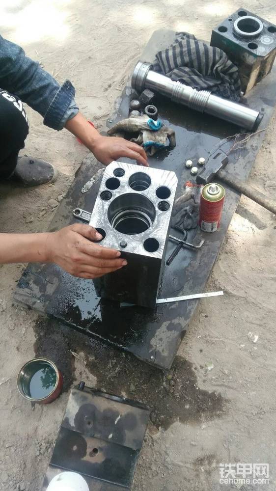

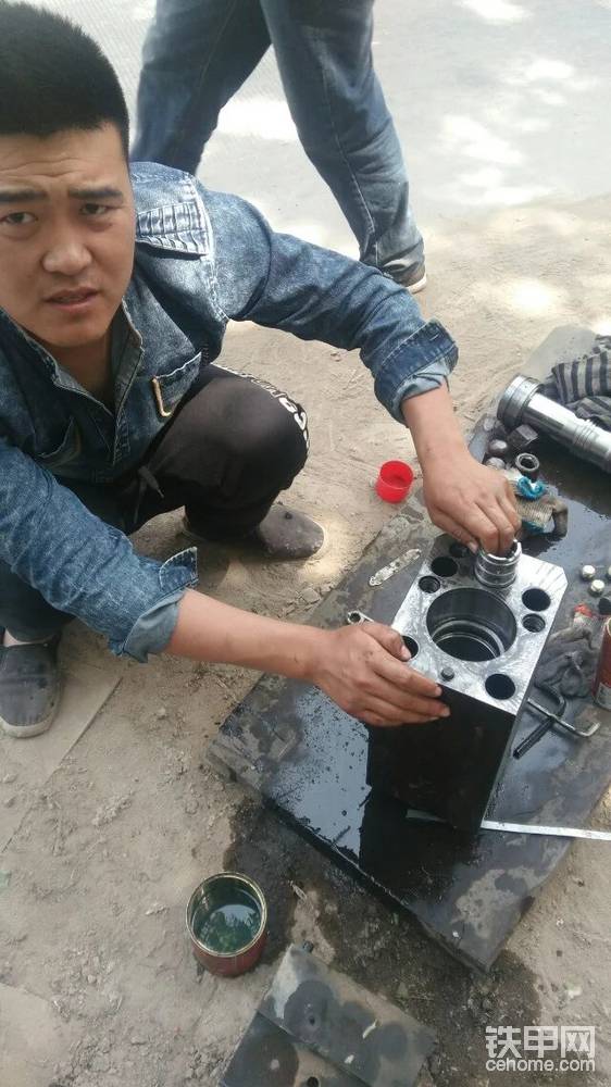

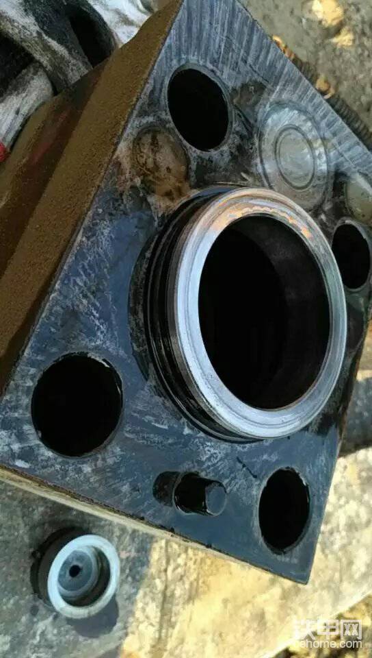

第三,就是更换破碎锤时管路接口不清洁脏东西通过油管进入缸体阀心把阀心卡住或者拉伤,造成卡阀损坏从而不工作!罢工!
