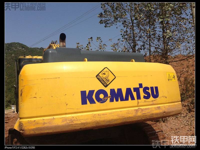

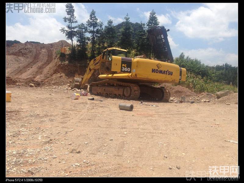

小2是三个当中干活最多的一个,但也是三个保养得最好的一个,无论是外观还是内在。几乎看不出是一台7000多个小时的挖机,,实话说,小松360的确好耐操,三年以来,我所用的配件全是副厂的,只要你勤快换,平常时候保养得好一点,多注意点
好美的PP
一般都不会有什么大问题的,三年了,就去年换过一条交叉口的油管。就那次。超过一百块钱的维修费用就是这一次。。大小闭很好,没有裂痕。外观全部都是原装喷漆。
三个挖机当中,小2属功劳最大了
不知道甲友们有没有看过我以前发表的那些挖机使用报告,小周在次再给大家详细的说上一次
以下这些美图,全都是6000----7000小时的时候拍摄的.

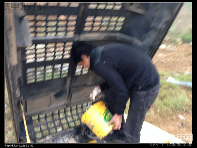

小松360-7是人都懂得...从1000个小时开始就开始烧机油了的...
虽然说烧机油,但是.并不影响得到任何性能...
现在基本上每500ge小时就要烧一桶机油....
公司guiding规定500小时换一次机油.....而我是看心情...总之不会超过500小时

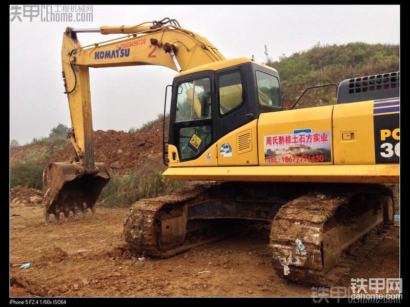

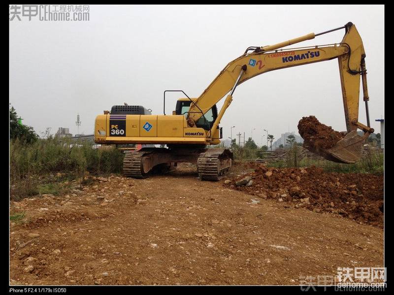

我三个挖机,或许算小2是最拉风的了。
工地就在金阳kechehan客车站出站口。。
每天都有几万人看着小2···

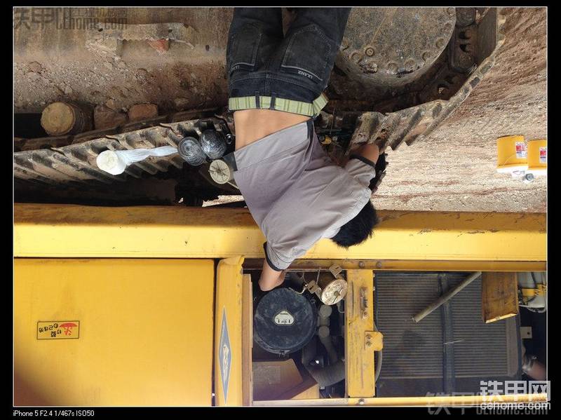

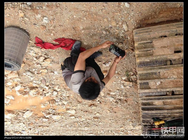

一心情不好..郁闷了..我就不会让自己停下来....走.保养挖机去..
柴虑也是...一般我换一次机油保养得情况下已经换了两次柴虑了.
也就是我换柴虑..想换就换..反正一次就拿了一两百个.三个挖机的柴虑我基本上是用通用.
小松360的柴虑两个.一长一短..我两个都换长的了.
另外在发动机上面还加装多了一个..
换一次du是三几十块钱一个..

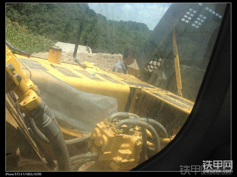

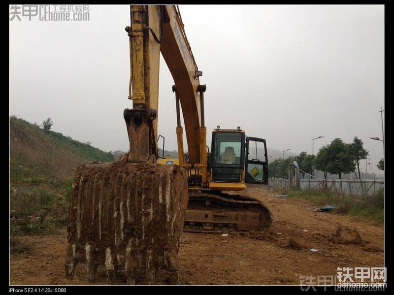

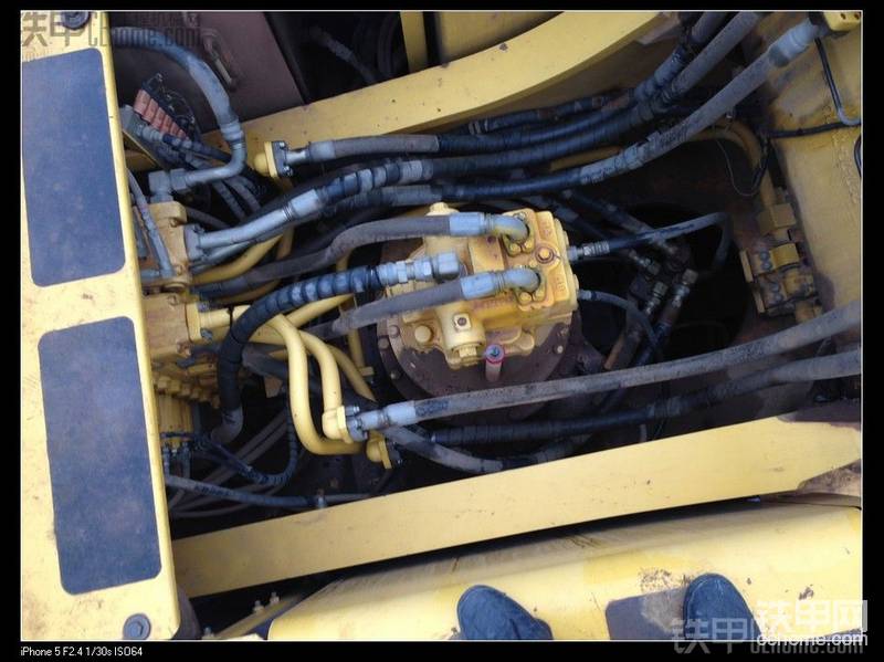

小2可以说是纯干土方活..我都没有怎么干过石头活....要么就是挖爆破出来的风化石..
从开始到如今..斗原装的.很好.一直干到7000小时..就换过交叉口的油管....
发动机很好.没有一处漏油...

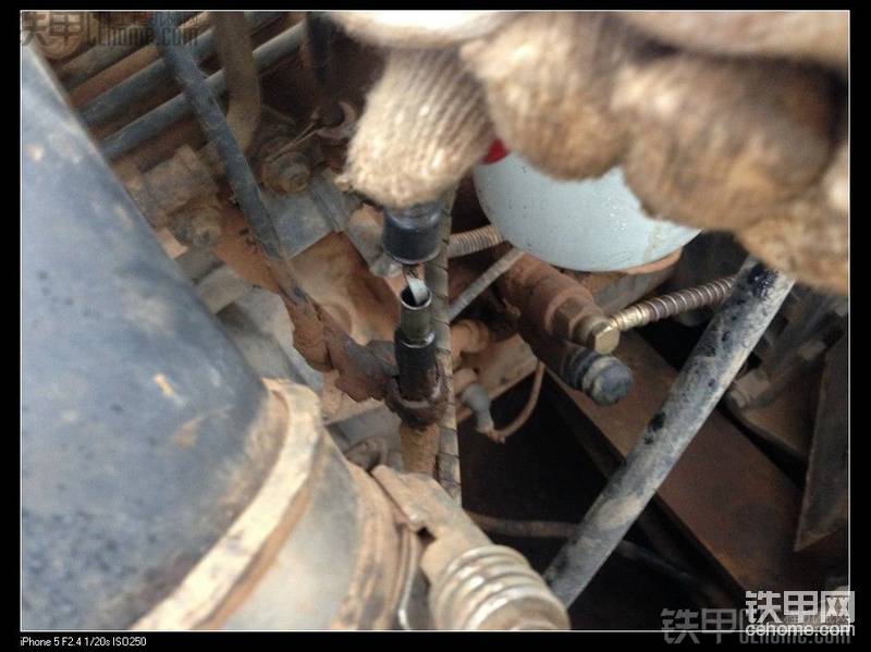

学徒每天做的, 我的挖机必须每天,油箱底排水,,油水分离器排水。。检查发动机机油,回转齿轮油
付水箱的水,和。。。
就像zuo贼那样。多看两眼发动机各方面有什么异常不。。
