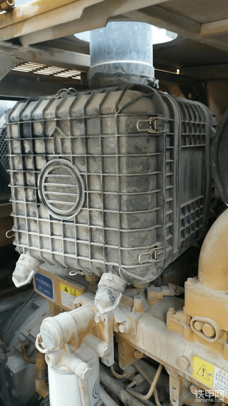

在隧道工作灰尘太大,空滤老是堵死报警,加装一套滤芯!

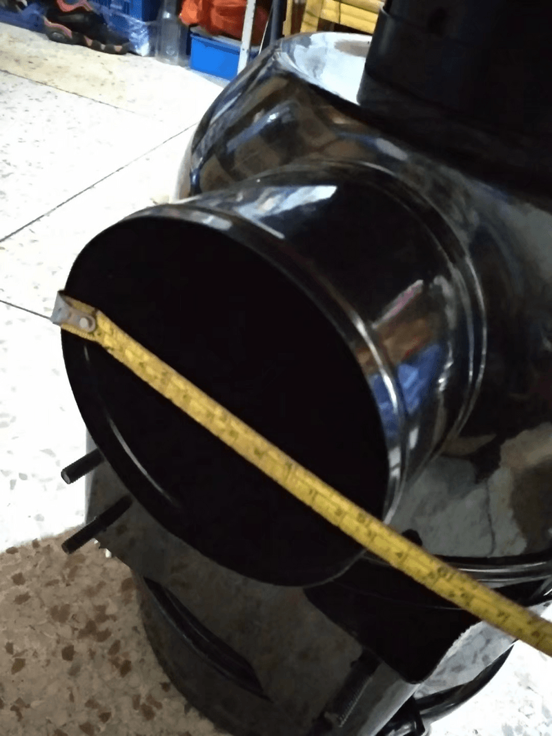

经过多方打听装油滤,到卖滤芯的地方买了个油滤总成,量了一下口的已经打算安装,发了个朋友圈,有干煤矿的朋友提醒不让安装油滤,灰尘大清洗麻烦!
提醒要是想安装就安装沙漠滤芯,他有安装过油滤,装后天天堵,油滤里装的是机油,清洗特麻烦,现在都拆下来不用了!那就搜沙漠滤芯吧!淘宝看了下太贵都是五六百块!又太大安装麻烦!放弃了这个想法!

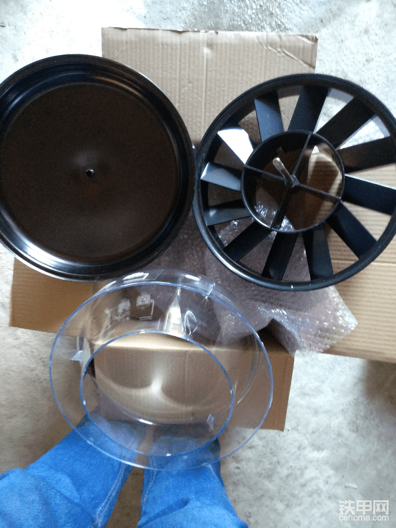

一个朋友介绍现在小松~8mo上带的是预滤器,有个塑料杯可把灰尘倒出来!淘宝上搜了一下价格可以接受一百来块!安装方便!
当时打算买小松原装预滤器,直接可以安装,但是要换的东西太多,要把盖板也换了,每个配件都是几百几百的,考虑到钱的问题还是淘宝买了自己安装!

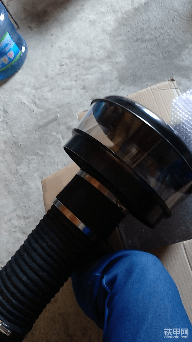

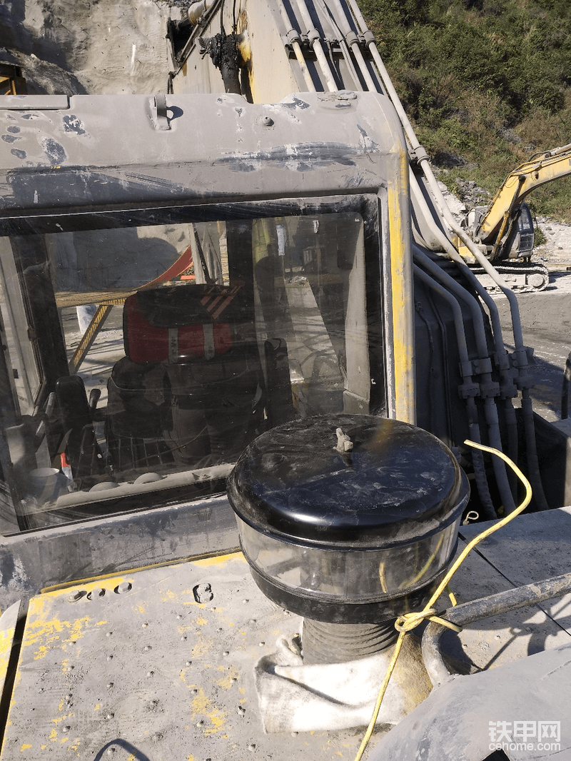

直接盖板上割个洞,用软管连接一下就OK了,还是原厂的好看!自己装的也不错,仅供参考!
