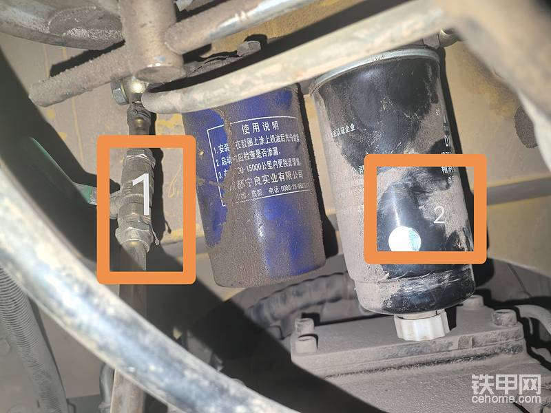

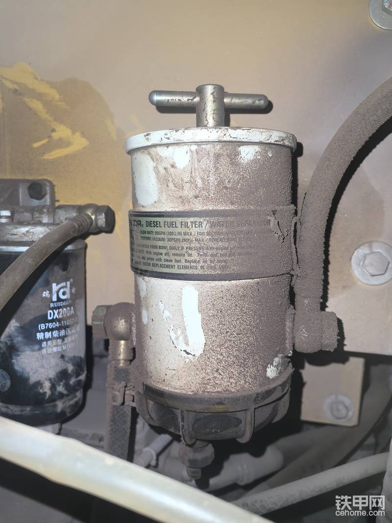

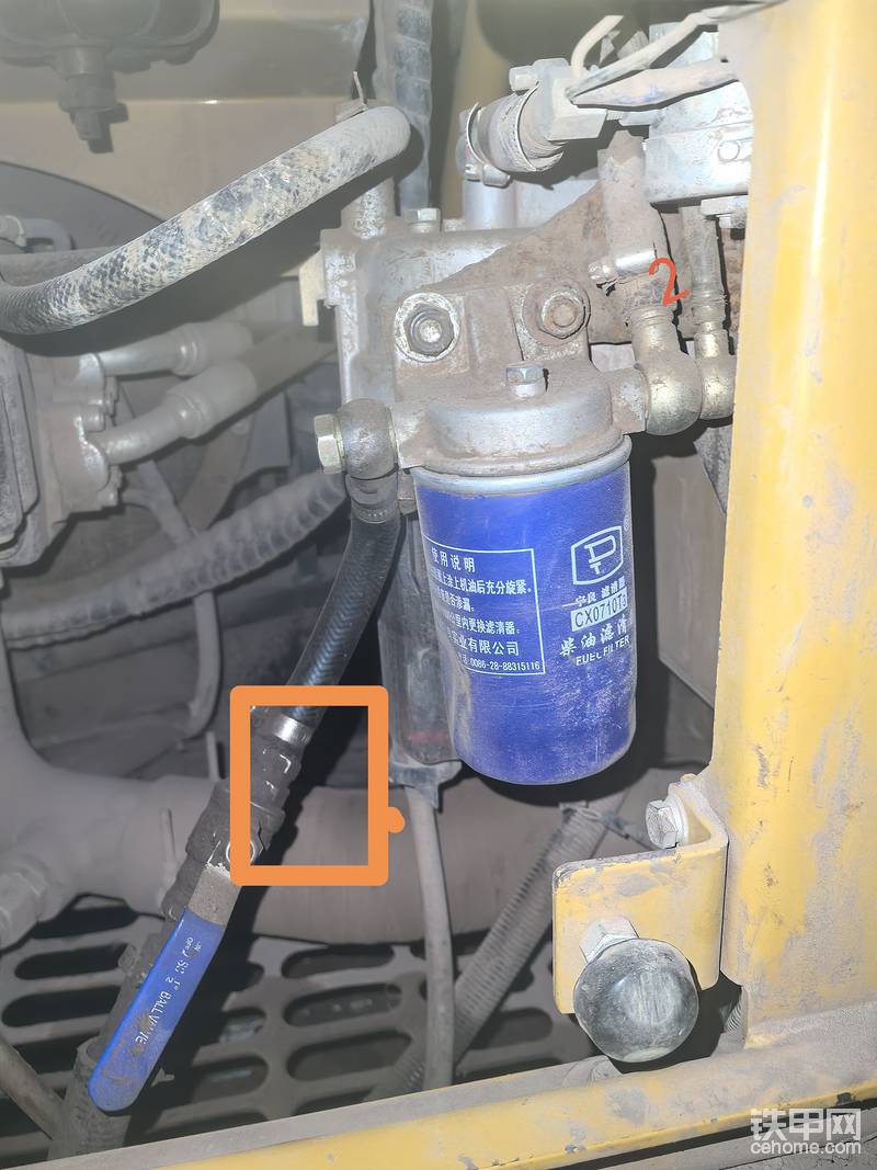

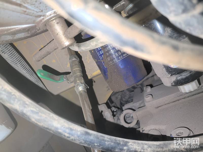

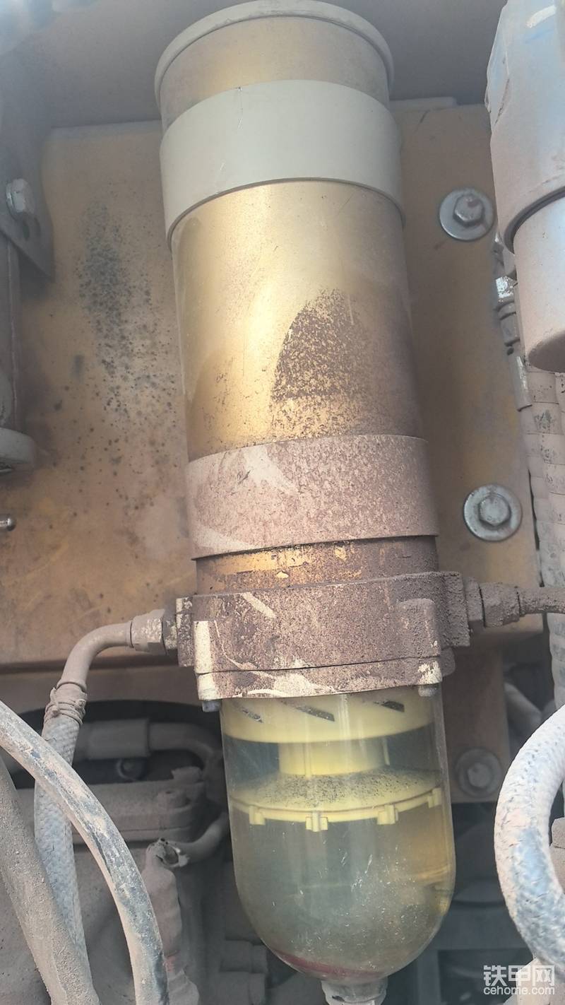

今天无事聊聊保养的问题,如何来提高柴油发动机燃油系统的使用寿命,柴油发动机上的柴油泵(共轨泵)里面的柱塞,出油阀,喷油嘴,是柴油发动机的三大精密零件,这三个零件损坏的原因基本上都是柴油里面有杂质,柴油里面水份太高,润滑性能不好造成的磨损,卡死,这些都可以用物理的方法去解决掉,下面看看我的方法,我觉得我现在改得比较经典,省钱,效果非常不错
前面两套滤芯都是并联,增加的是过滤面积,减小进油阻力,延长换滤芯的时间,避免频繁换滤芯,前面两套滤芯出油口全部接在这一个滤芯里面,前面的滤芯是保护后面这个滤芯,前面过滤大部分杂质,后面这个就可以延长更换周期,这一个是美国派克2-5微米的过滤精度,壳用的国产壳,滤芯用的正宗派克滤芯,派克滤芯表面有涂层,阻止水分子通过,过滤精度比原车的还好,这一套下来,水份也去除掉了,杂质也过滤干净了,更换周期是1年,也可以根据实际情况使用2/3年,换一个费用是79块钱,关键是质量非常非常不错,后面就接原车滤芯上面,原车滤芯作为安全滤芯使用,基本上不换,8000小时内可以不用更换,只有原车上的那个滤芯才能叫原装滤芯,后面换的基本上都没有原车上的那个质量,

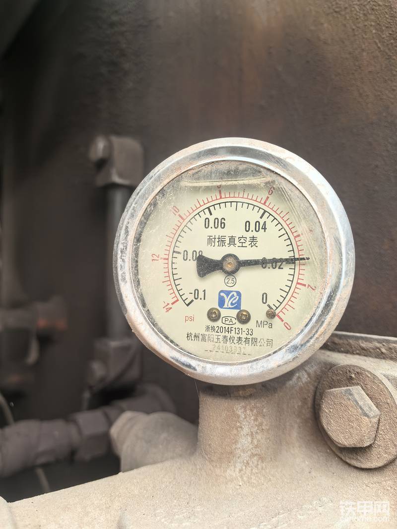

原车上可以接上真空表,可以随时观察滤芯堵塞情况,根据情况去更换第一道柴油滤芯,如果第一道更换后还不能把压力升上来,就可以考虑更换第二道更精密的滤芯,

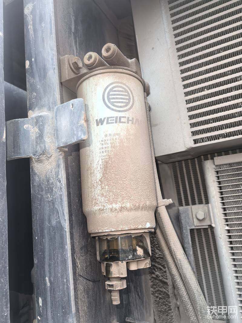

还有两种方法,第一道加50装载机潍柴滤芯配派克滤芯,第一道滤芯你可以不用质量好的,一般的就可以,过滤大部分杂质和沉淀水份就可以了

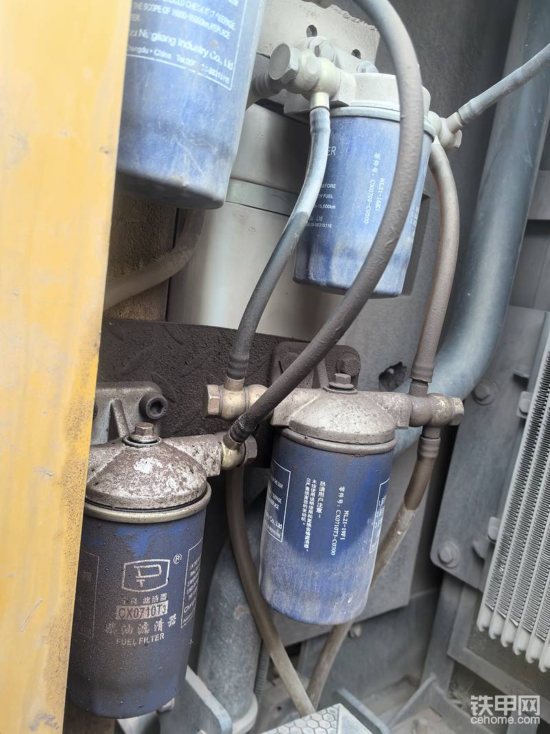

这个是20吨以上挖机的改装方案,第一道用4个国2发动机原装滤芯并连的方法,增加过滤面积减小过滤阻力的方法来实现过滤精度,
