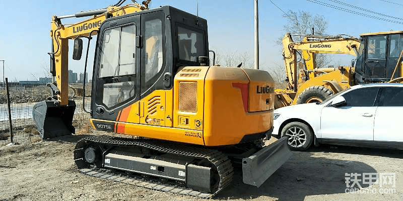

楼主这样单边绑机器晃动不知道什么时候就晃下来了,图片上面的金属底座可以在五金门窗加工店加工,电动手钻开几个10毫米的孔位,螺杆固定下就完美了

可以我的小挖机装了油滤,可是油耗高了,还有黑烟,又折了
回复(1)
河南甲友张杰 2019-03-15
加装的油滤堵了就会冒黑烟

我的小松60-8也是自己后期加装的,确实好使

能发个详细的帖子么?怎么装得,怎么接的管子。我的200-8也想装个。拌灰土太脏了。

很简单,把空滤的外壳抱箍卡子松开,把进气口朝上,把上面铁板割个洞,直接用130口径的软管连接固定就行了啊!
