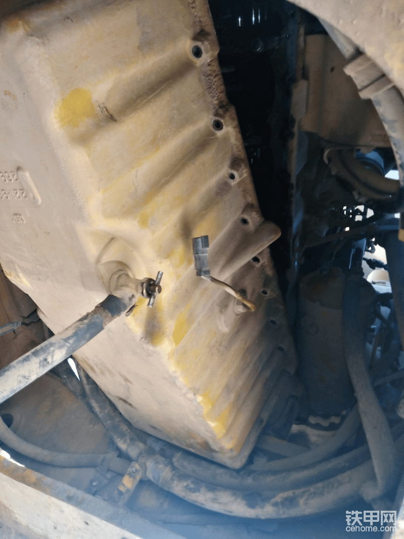

      放机油,拆油底,带头盔,带手套,带眼镜,除非你本来就近视,13的套筒是最好的工具,有电钻的朋友请带上,能省很多工夫。
     油尺的固定螺丝,我都怕了,要少见的十五,那螺母又是铜的,保佑别滑圆了,果然,它滑了,蒙了,就像好不容易扔了三分球,可它转了一圈就出来了,香菇!不管了!
   因为还有更麻烦的在后面,在靠近飞轮侧的四颗螺丝我认为是最最脑残的设计,粗人的手根本放不上去,又看不见,而且方向又不在同一水平面上,感觉天要灭我也
    纤纤细手的来吧,如果你没有细手,那么搞维修肯定要带上别人的手,好不容易让小伙伴拧松,我就用软轴(可以变方向的好工具)拧出来,加不了力的。

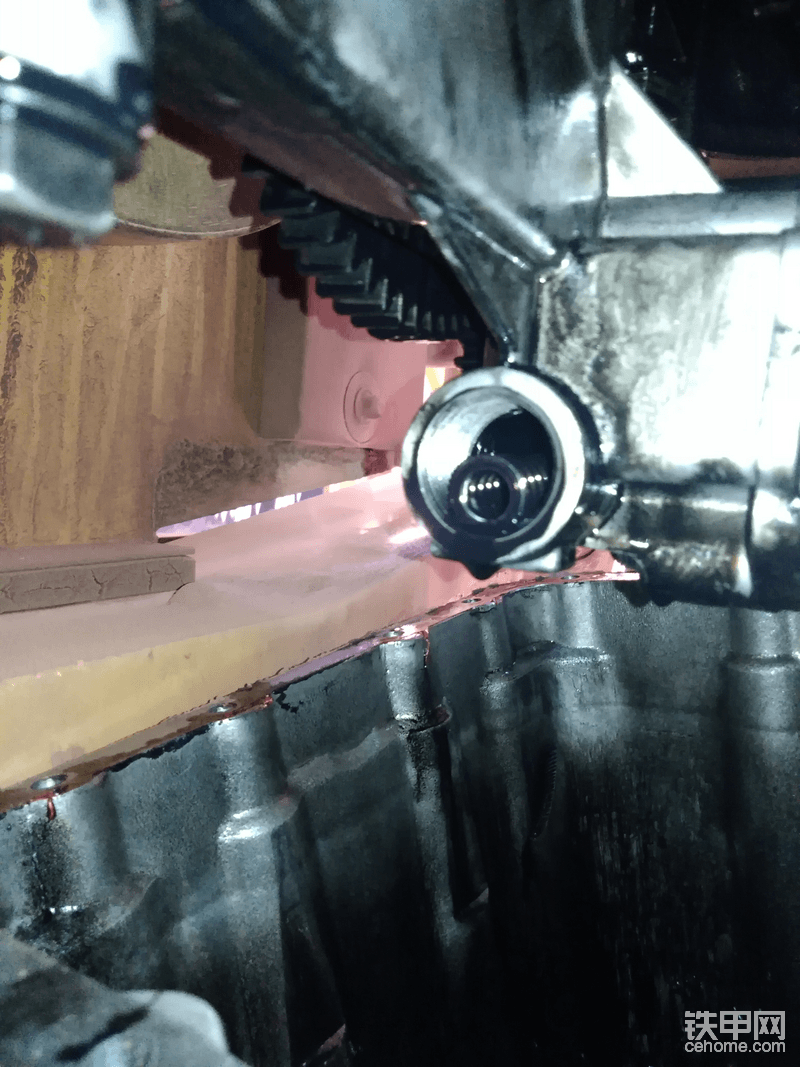

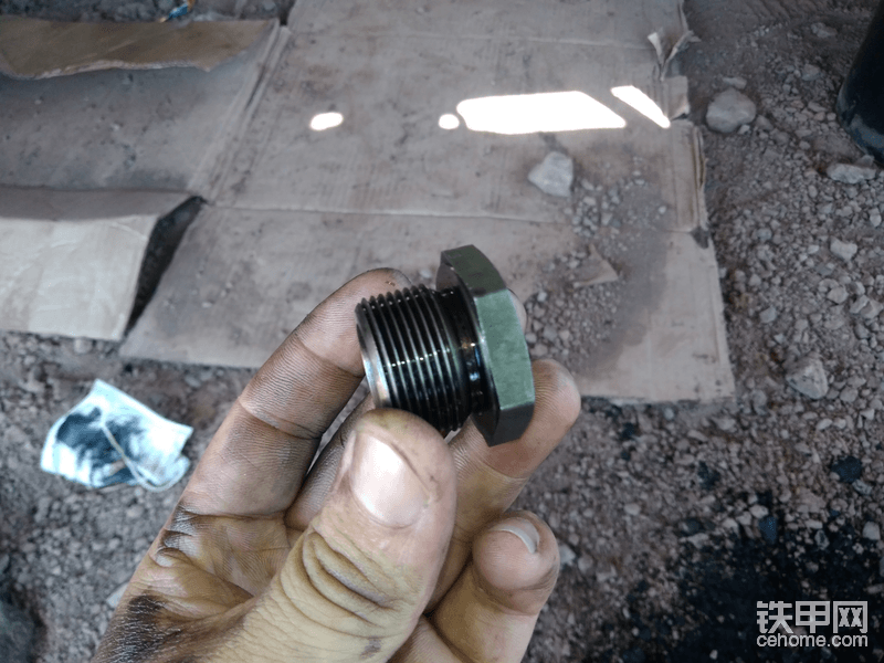

打开了,机油很有人性,没滴我脸,抓紧时间看吧,弯管没裂,螺丝没断,密封没坏,妈的,邪了!再看看,靠,调整机油压力的螺母松了,这坏的地方真行,我省事,老板又省钱。
    老板很开心说幸亏不是坏油泵,要是坏了,这个月又白干了。我想,唉,我配件钱少挣了(本以为油泵坏的),今晚要请我一条龙才好.....,.

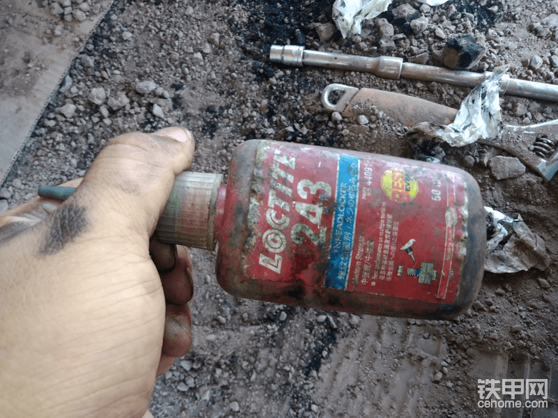

     这螺母是32的,开口不好拧,套筒加弯杆是你最好的选择,涂上螺丝胶,两下就拧紧了,注意了,那油泵外壳是铝的,你懂的,不过,想换油泵的请用力,大热天的我还是赚个人工费算了。

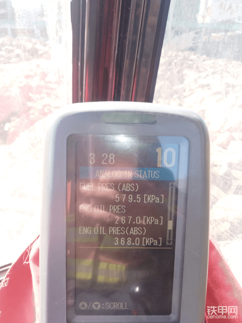

加上机油,两桶十八升的刚好,搞好,试机,一着车,400多KPA,\"元芳,你怎么看\",\"我看行\",,试机半个钟,水温89度,也有279的压力,不错,蒙中了。
