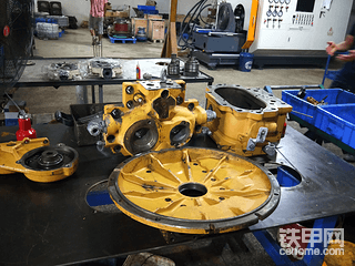

活塞杆表面的镀络就好比整体包层,如果不是意外造成出现小坑,可能是活塞杆的镀络工序加工有失误,镀络层与杆心有气泡,时间长了就会脱落形状类似木头虫眼。如果重新补看镀络需要多少代价,毕竟整体效果是最好的。

其实最好也是最有保障的就是换新的缸芯,耐用,

怎么办,换新的油杆啊
回复(1)
金常朴
2018-05-08
换不起啊
