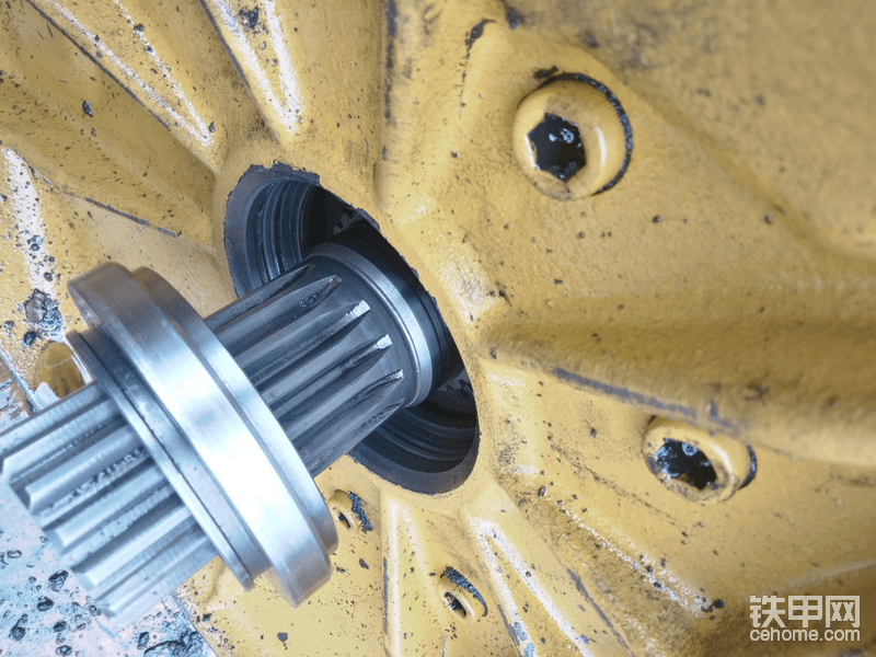

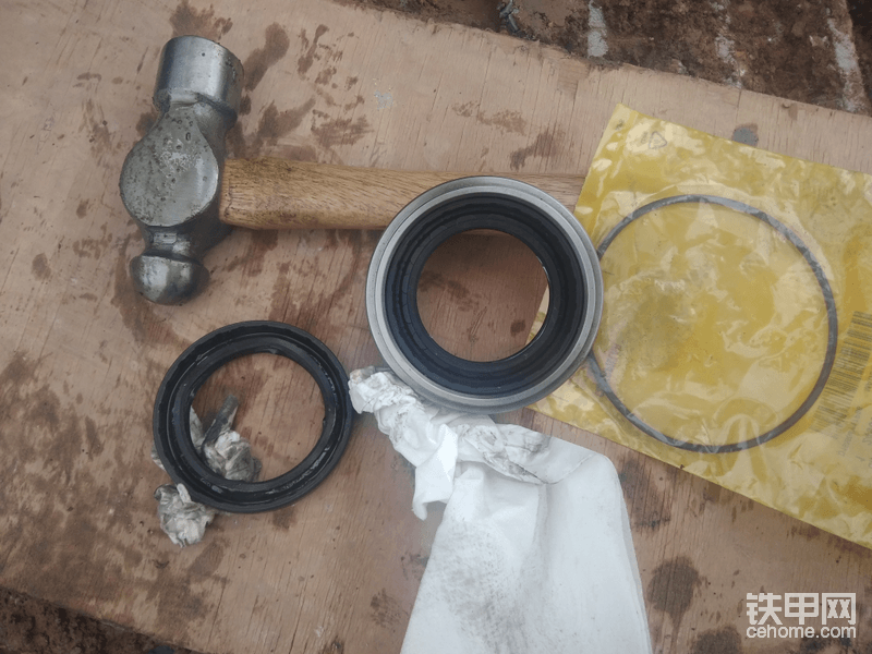

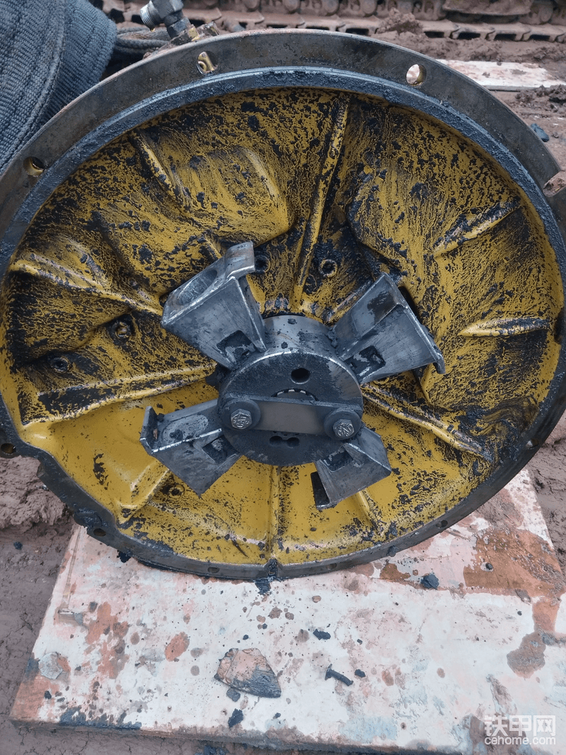

说起更换这种卡特336的泵轴密封,想起就心累,一大串油管路要拆开,卡特那几块结实的铁板不少让人费心,少点力度都搞不下来,一般上万小时的336连结胶肯定都是有坏的,这是卡特坑钱的地方,原厂含税要七千多,一块含金量很高的胶,终于搞好,好好听话,给老板赚钱去。
都是碎片渣
都是碎片渣
这里的卡环真难取
这里的卡环真难取
总结一下,卡特这种发动机与泵的连结方式没有类似小松360那种减震盘的好,说白了就是易损件一样,到了连结胶的寿命期,哪怕你泵压,发动机转速再好,胶还是会老化开裂,但是如果泵轴的密封坏了,液压油出来,连结胶会提前老化。
对于之个密封的保养维护,我觉得要养成热车的好习惯,不要一着车就猛干,或者高档位立马熄火。
