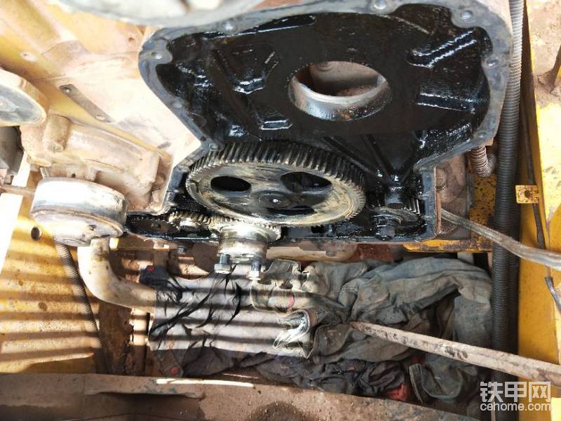

2020我也修了不少机器,要说难忘的就属下面这个了坐标云南省普洱市大黑山水库
cat336报机油压力低,经检查发现是机油泵损坏,当地维修工要价太高,要掉发动机,无法只有自己上手。
经过一系列准备从昆明坐了一夜的班车才到县城,又叫同事来接,走县城又驱车半小时左右才到临时项目部。到项目部一看说还阔以嘛,然后驾驶员就说是可以的,四驱车都有时候进不去,里面信号也没有,进去就像隔离了一样。起初还不信,到里面一看,哎呀还是人家了解啊,一般点的四驱车配上菜鸟级的驾驶员么根本进不去,有的地方被稀篱笆堵了门都开不了,进去一点信号没有,直接和外面断了联系。到了机器旁边叫驾驶员先把机油放了我就开始换衣服动手了,先m18的套筒和电风暴伺候拆下发动机下面的副板,然后用m13的套筒拆线油底壳,这里要说最难拆的就是液压泵和发动机连接旁边的那4个了。不要问我为什么,因为考手,不过还是难不倒手艺人的,油底壳拆了就可以拆机油泵了,机油泵拆下来发现油泵螺丝松动和磨损导致,只有更换。虽然只见别人拆过一次的我亲自第一次操刀,感觉还是轻车熟路的,两个小时左右就全部搞完OK了,还顺带检查了一下机器的各项性能都还可以,叫驾驶员试了一下机器没有问题我们就打道回府了。
