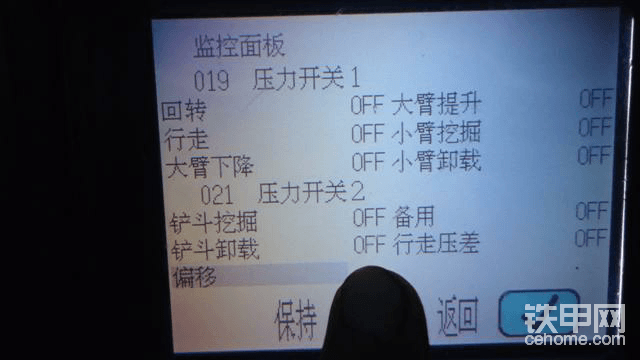

1、调出监控面板发现单独动作铲斗卸载时压力开关OFF
2、单独动作其他动作时压力开关均ON
2、单独动作其他动作时压力开关均ON
3、推测铲斗卸载的压力开关故障或铲斗卸载的压力开关线路断路…

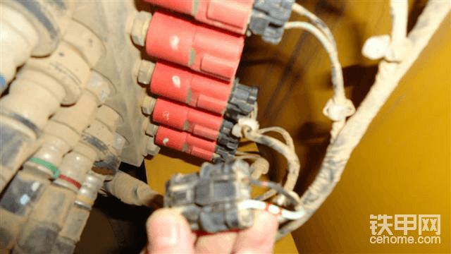

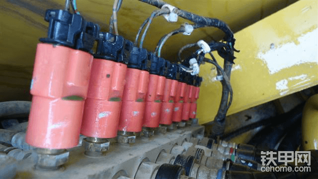

4、小松360-7的PPC油压传感器从上到下依次控制铲斗挖掘、动臂下降、左回转、斗杆挖掘 铲斗倾卸、动臂提升 、右回转 、斗杆倾卸。将铲斗卸载压力开关接头与大臂提升压力开关接头互换后,故障现象也互换;判定为铲斗卸载压力开关损坏,建议更换该压力开关。
更换新压力开关后,机器恢复正常。
