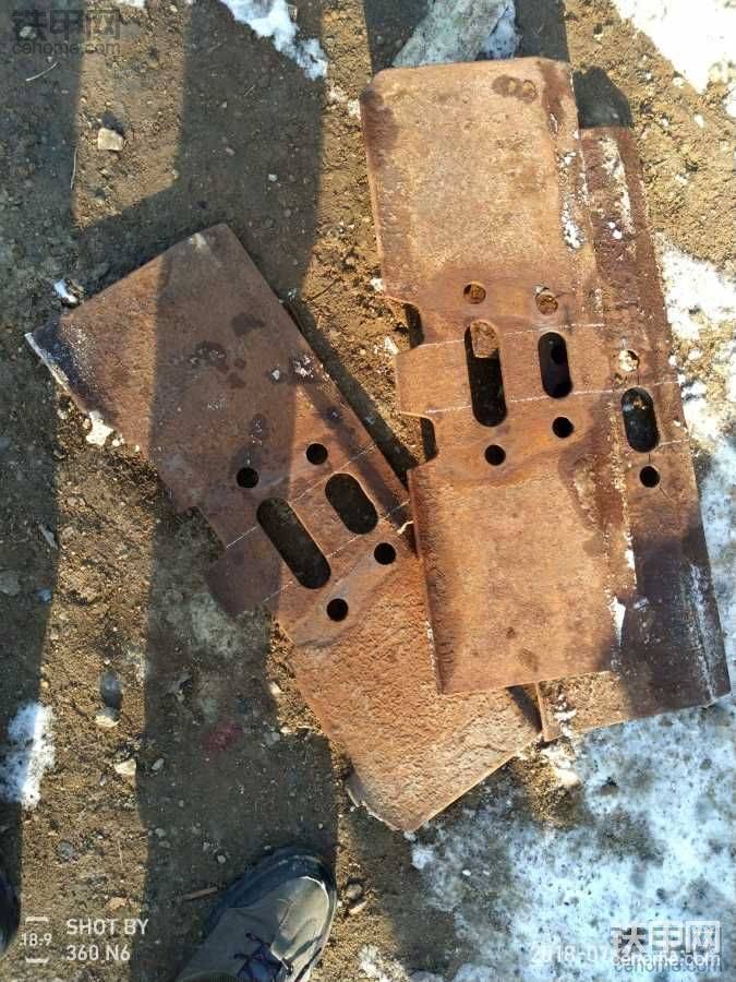

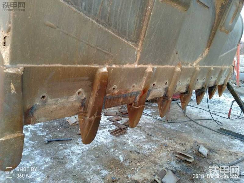

以前那种徐工护板跟斗齿一样上下夹进去的,太憨太厚,上面徐工标志还能看出来,下面底都磨透了。

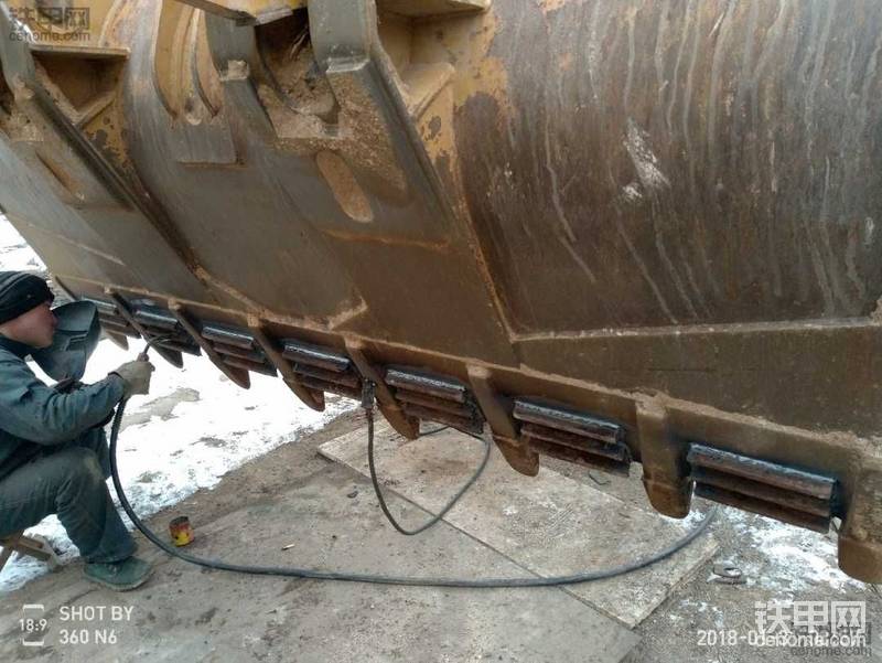

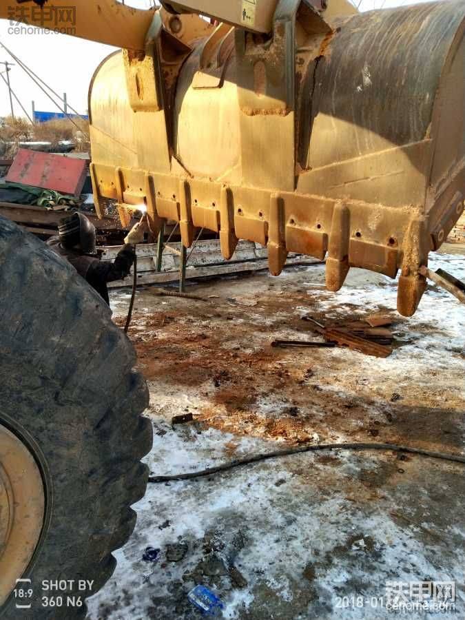

这次拆下来还是只焊斗底,以前都用的弹簧钢板,这次改用了挖机履带。
60的长度,一切两块正好合适。
就是厚度有点大了,具体干活再看效果了。外观看起来很不错。

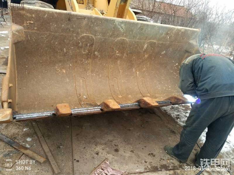

刃口以前有护板,现在没了,为了保护,在上面单独焊了三道。

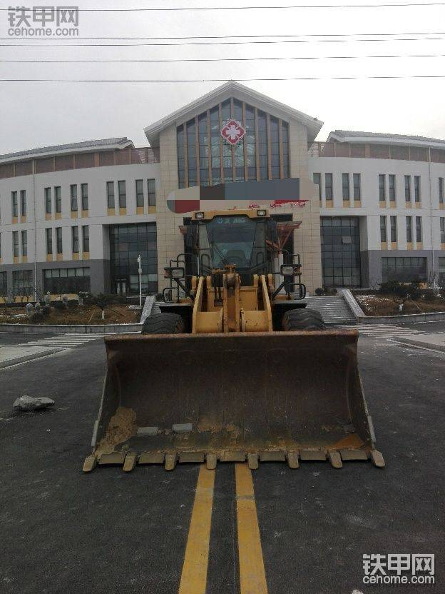

美甲收工。
