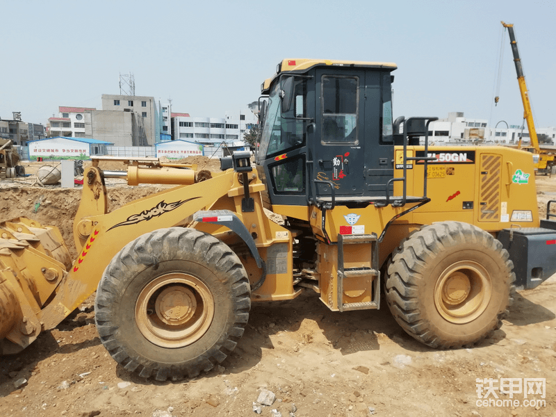

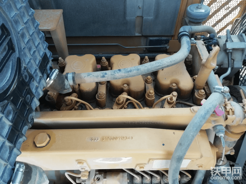

徐工在v系列以前5吨铲里最高型号,我这款的配置跟最高配只差了电控箱与桥的区别。
17年购买时260多小时,现在2200多小时了。
购买理由很现实,价格与配置。这里就认潍柴,很少有车标配空调,更主要原因就是摸底,知道这车没出力,都是熟人。

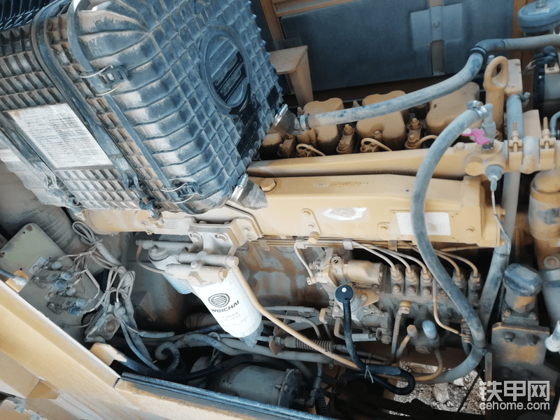

对这款车基本上都是很满意的,先导,2000转节能潍柴油耗不高,也许比2200转爆发力要差,但是我主要做土石方零活足够了。
不满意的地方也有,漆面特别差,车体震动大,配件不好买。也许有的人看来应该不算什么毛病。
作业情况,稳当,憨厚。由于是重载车型,在狭窄地方确实不方便。由于有液压保护,举升方面感觉不是很有力。
我开过的车有常林50B,临工952l,斗山503,山工50D,这些车的明显缺点都不少。
总体评价,由于本人开过的车不多,而且比较老旧与低配,跟50Gn比起来确实不在一个档次上。所以对这款车可以说是相当满意。
