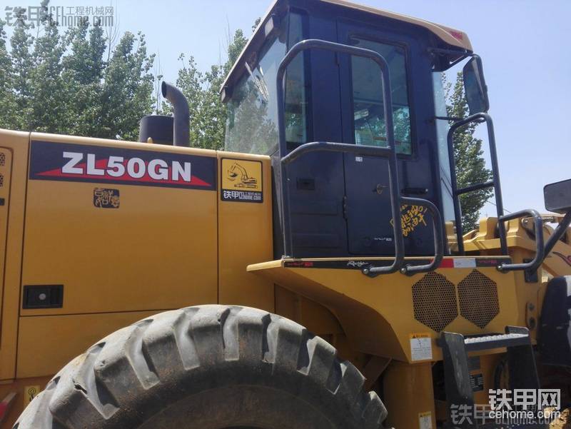

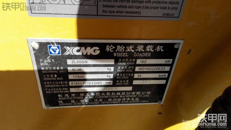

14年2月12日出厂。

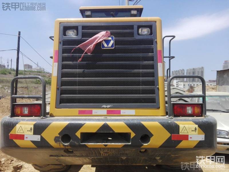

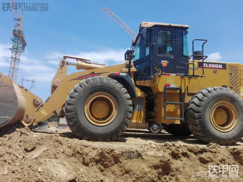

尾巴挺好看。配重比轮胎窄进去些,倒车看反光镜会有误差,不习惯。

徐工漆面不怎么好,侧边成片掉,自己弄了下,用油漆索性漆黑了。

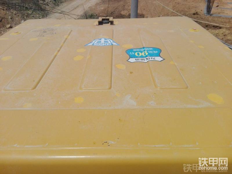

顶棚有暴漆,也弄了下。
顶棚有暴漆,也弄了下。

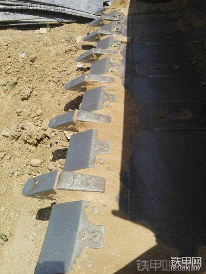

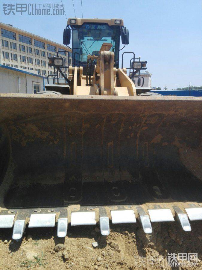

岩石斗,很坚固。
岩石斗,很坚固。

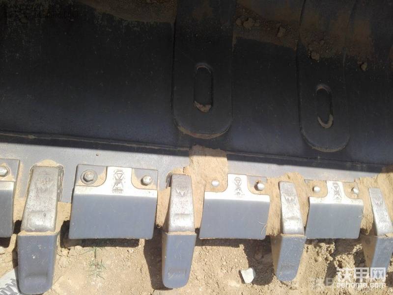

有护板,就是阻力大些。没配上徐工斗齿,用的临工956的,短一些。
用料很厚实。
用料很厚实。

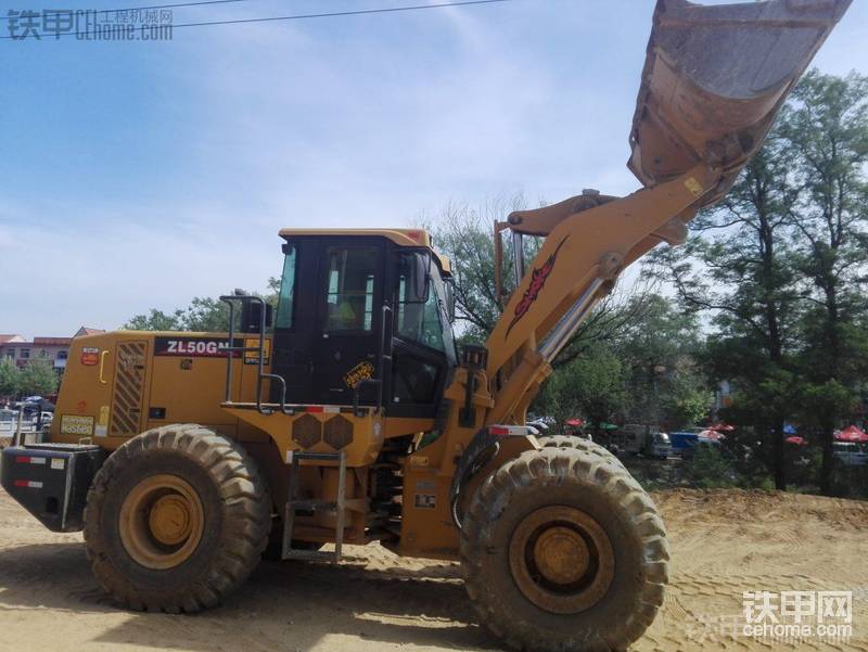

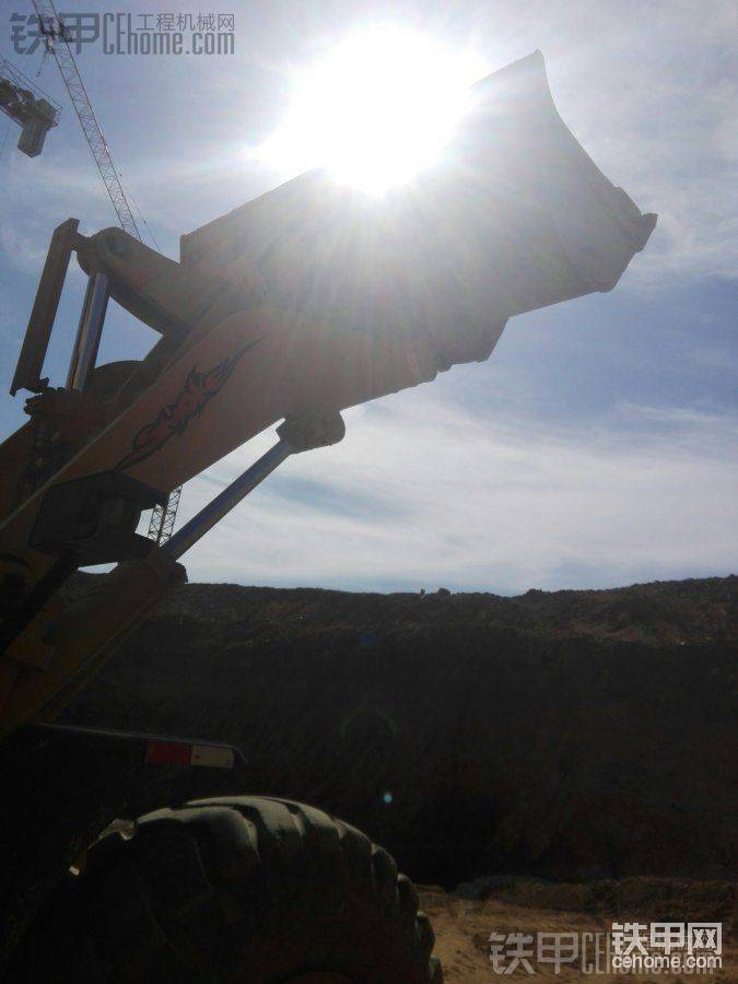

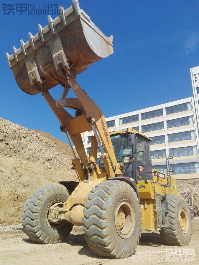

标准臂,没翘过尾巴。比原来开的临工953加长臂稳当太多。

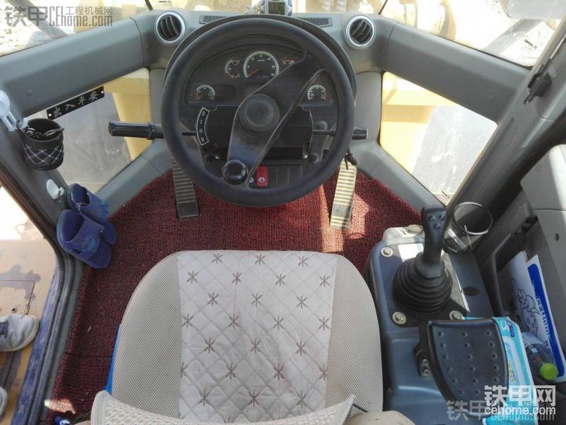

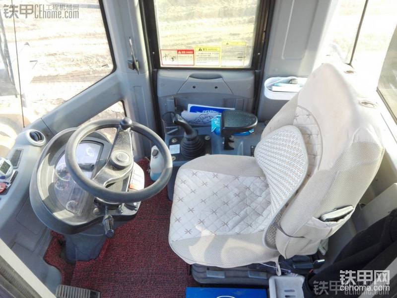

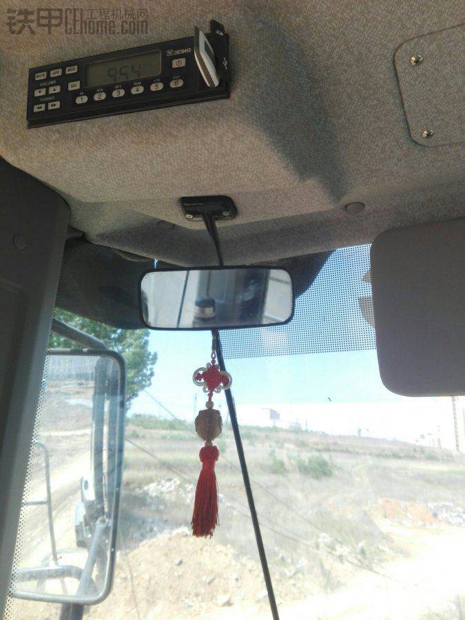

驾驶室,视线良好。反光后视镜不是很满意,角度不好。
环境好些,心情也好。
环境好些,心情也好。

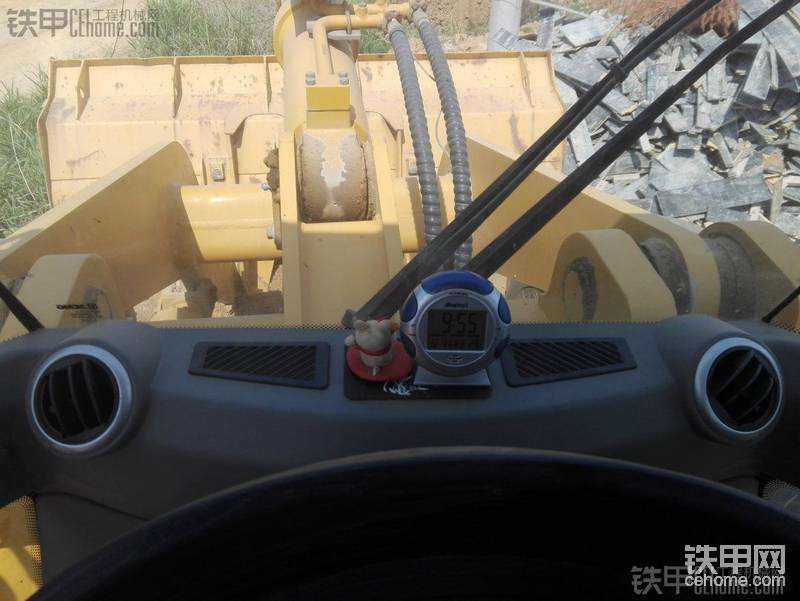

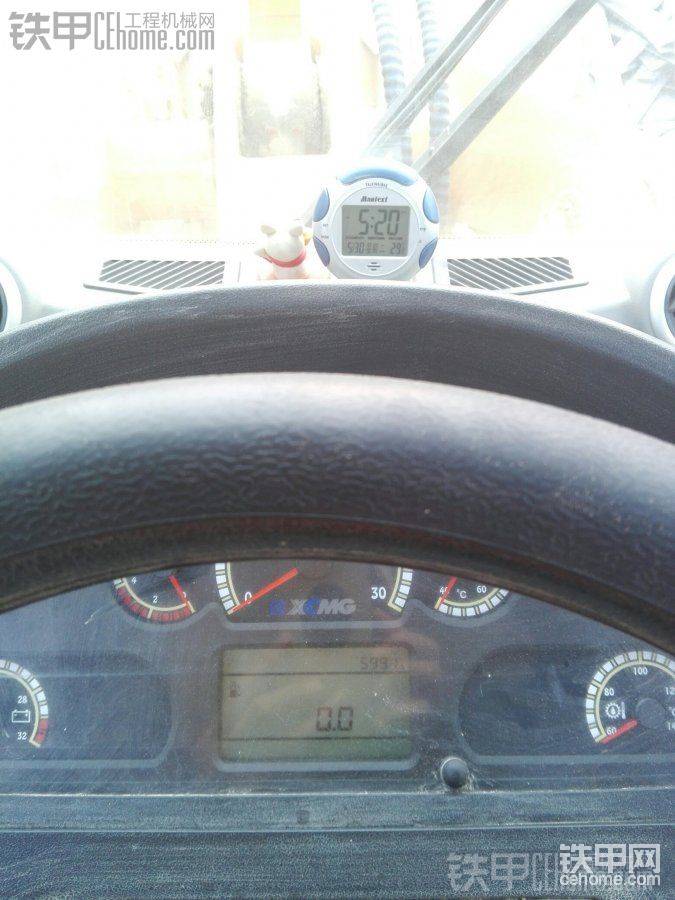

有钟表方便控制时间。
有钟表方便控制时间。

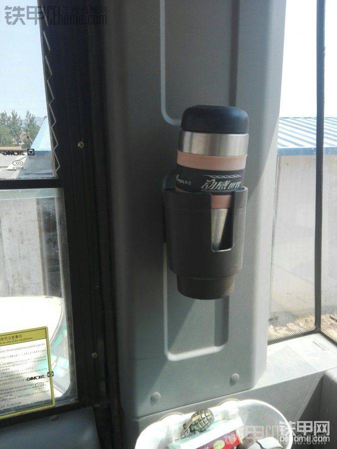

挖机上拆下来的水杯座。
挖机上拆下来的水杯座。
娱乐设备,相声,有声小说,音乐,换着来。免得无聊。

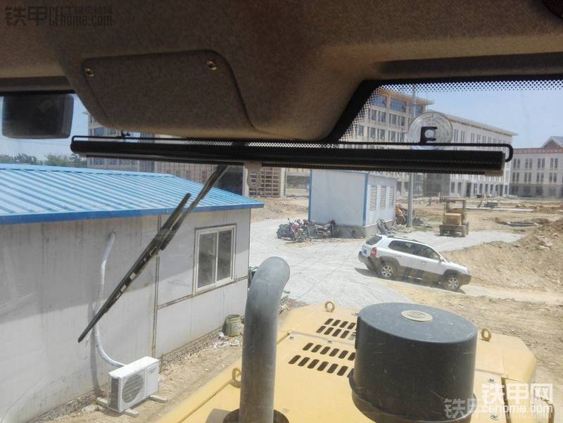

虽然贴了轿车前挡膜,但是还是又加了个遮阳帘。

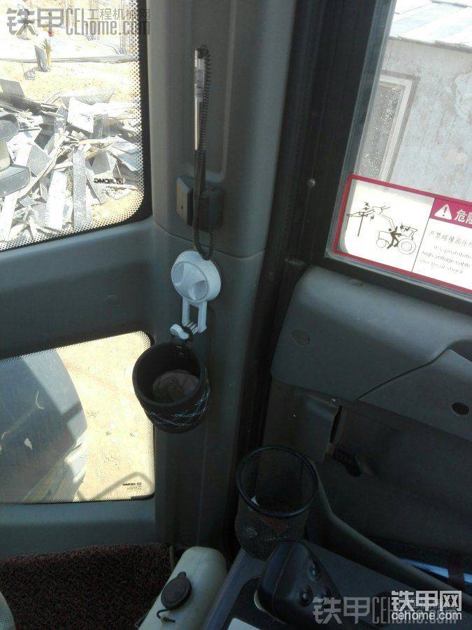

杂物盒与笔。方便装烟与记录工作日志。
杂物盒与笔。方便装烟与记录工作日志。
手机支架与水杯架。水杯架经常当烟灰缸用了。

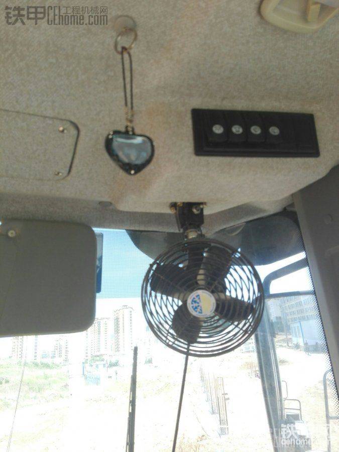

有空调,风扇没用过。
有空调,风扇没用过。

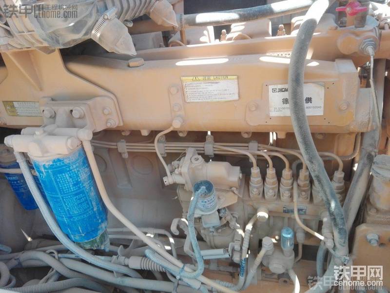

各个部位状态。

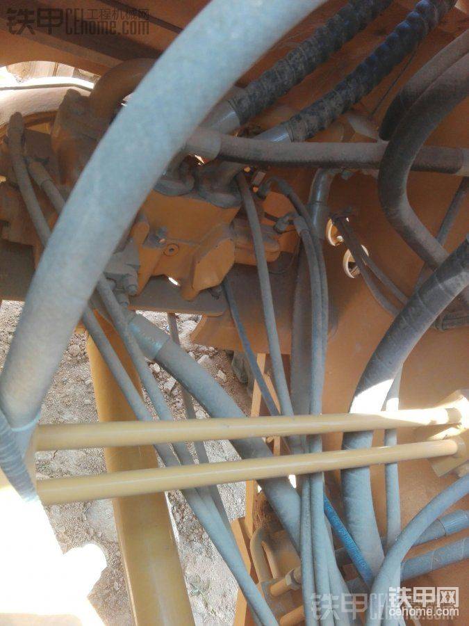

这个东西在转向时嘶嘶响,转到某位置一直响,再动下就没了。

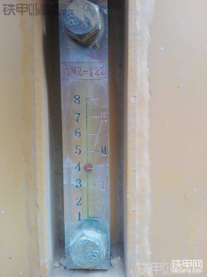

这个显示油位置的球为什么在这?油满的。
这个显示油位置的球为什么在这?油满的。

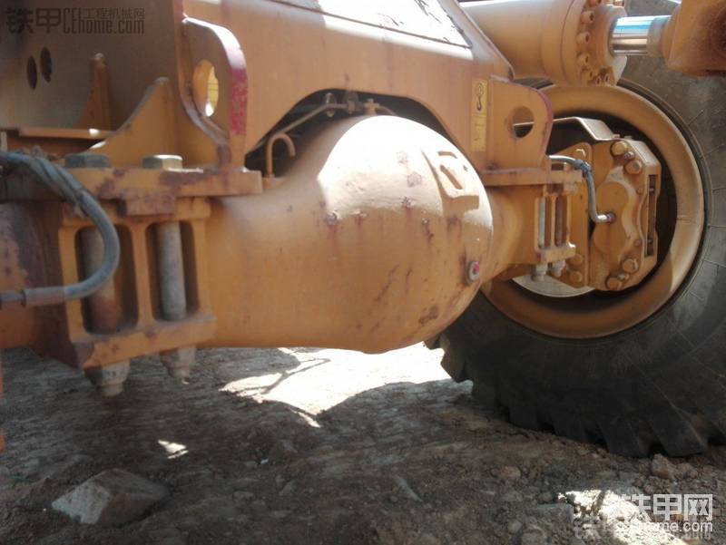

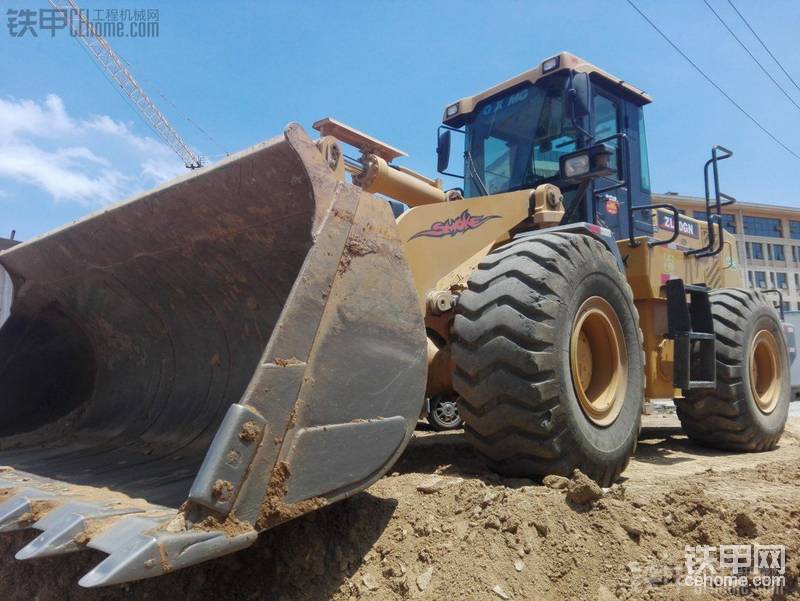

油漆不好。刹车很灵。
油漆不好。刹车很灵。

281小时,流量放大阀嘶嘶响,没做处理。

450小时,更换柴油滤芯后掉油,找寻故障时,滤芯放气螺丝用力过大滑丝,重新攻丝。修复。
480小时停机超过18小时依然掉油。油箱进,回油管两处螺丝松动,上紧后修复。
