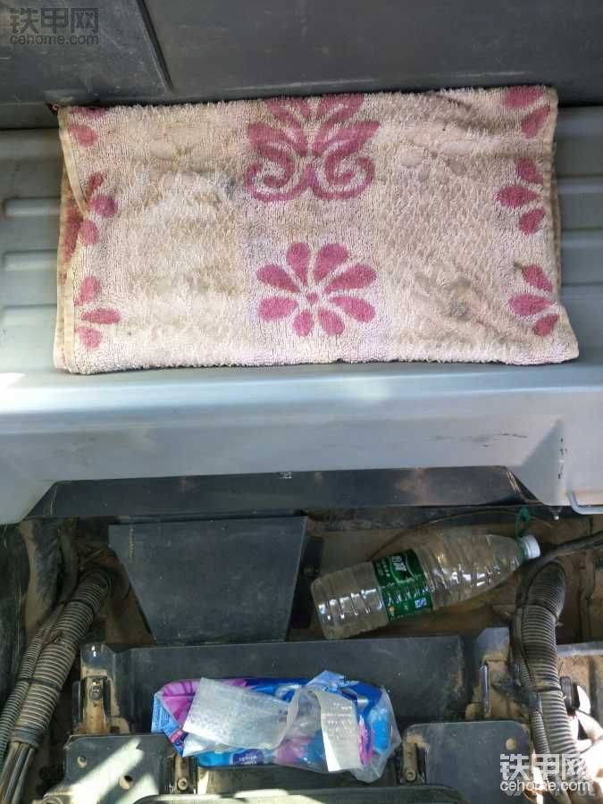

由于近来天气寒冷 ,没暖气开挖机真的好辛苦啊 ,困扰一年多的暖风问题昨天终于得以解决…拆开热水管,看见水是流通的 还热乎呢,考虑不是水循环问题…那肯定就是风机内部的问题了。以下就是拆暖风机的图片. 供各位老铁参考.

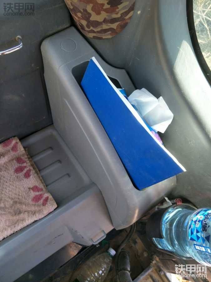

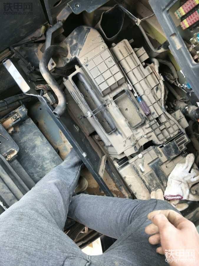

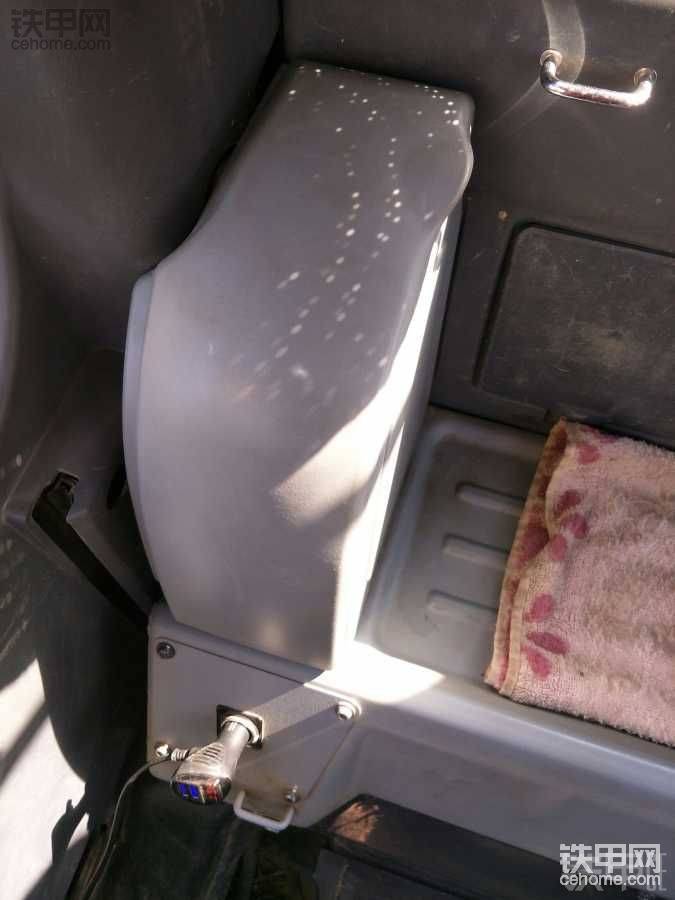

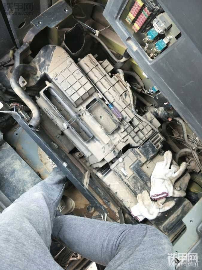

首先要拆开后座二十多个螺丝 ,不得不说这螺丝真的很紧,必须要用梅花扳手加力才能拆开.先拆开冷暖冰箱 ,然后拆开杂志盒.下面就是一块铁板 打开之后就会看到空调系统了 ,冷暖风都在这里产生.看到这家伙第一时间傻眼了我的乖乖呀 …从哪里下手啊?
看了近半个小时使用小松手册居然什么也不知道想想懒得修了 ,顶多大冷天的穿多几件衣服就好!后来又想了想  …妹的既然都拆开了 ,管他三七二十一呢,实在修不好就叫小松售后来呗.然后……就开始动手了 ,先拆开各种风管 ,再打开图片螺丝刀那个位置的盖子,里面有个小孔 ,手伸不进去,看到个电机,那个就是用来切换冷暖风格栅的电机  用螺丝刀一拨 卡死了。确定是电机坏了…听说是小松杠8的通病。
这下原因终于弄清,打电话给小松配件店 ,一个切换电机连工时一千八!!!我的乖乖,这钱够我买好几件加厚棉衣了 ,还要什么暖气想来想去 ,既然都知道原因了 ,不换的话应该可以改装一下吧?我的想法是把电机废了,然后把格栅用胶水固定死,这样暖风自然就可以出来了。但是到了天气热的时候怎么办呢?办法想想就有了 …我是把两条热水管装上个开关 …天气热的时候,把开关关上,不让热水循环,那样就没有暖风了,天气冷再打开。水管开关在一般五金店就有 ,好买。又省下了一千多大洋,虽然不是自动的 ……还有一个就是提醒各位,如果要拆暖风机的话,最好先把座位卸下来,不然位置真的太小我蹲下去把裤链子都崩开了用扎带帮好,还有就是里面电路很多,不要在里面抽烟哦,安全第一 !
