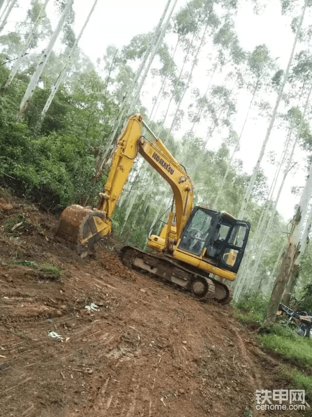

哈喽大家好,我是桥头小二哥,上期的关于国产品牌的帖子得到了大家的关注于支持,在此感谢大家!最近没有那么忙,有空写上一篇【我为爱机评个分】的帖子。以下是关于我的小松110-8MO综合评分的帖子,还望各位多多指导。不多说,先上图!

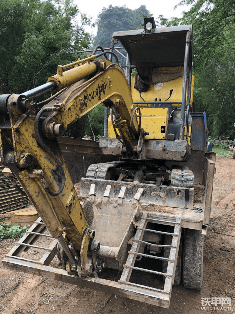

买这台挖掘机之前,我一直都是做微小挖。开荒牛是这台欧港22机,当年为我立下了汗马功劳。在此给他深深一鞠躬!辛苦了。
开国功臣…欧港22机
开国功臣…欧港22机

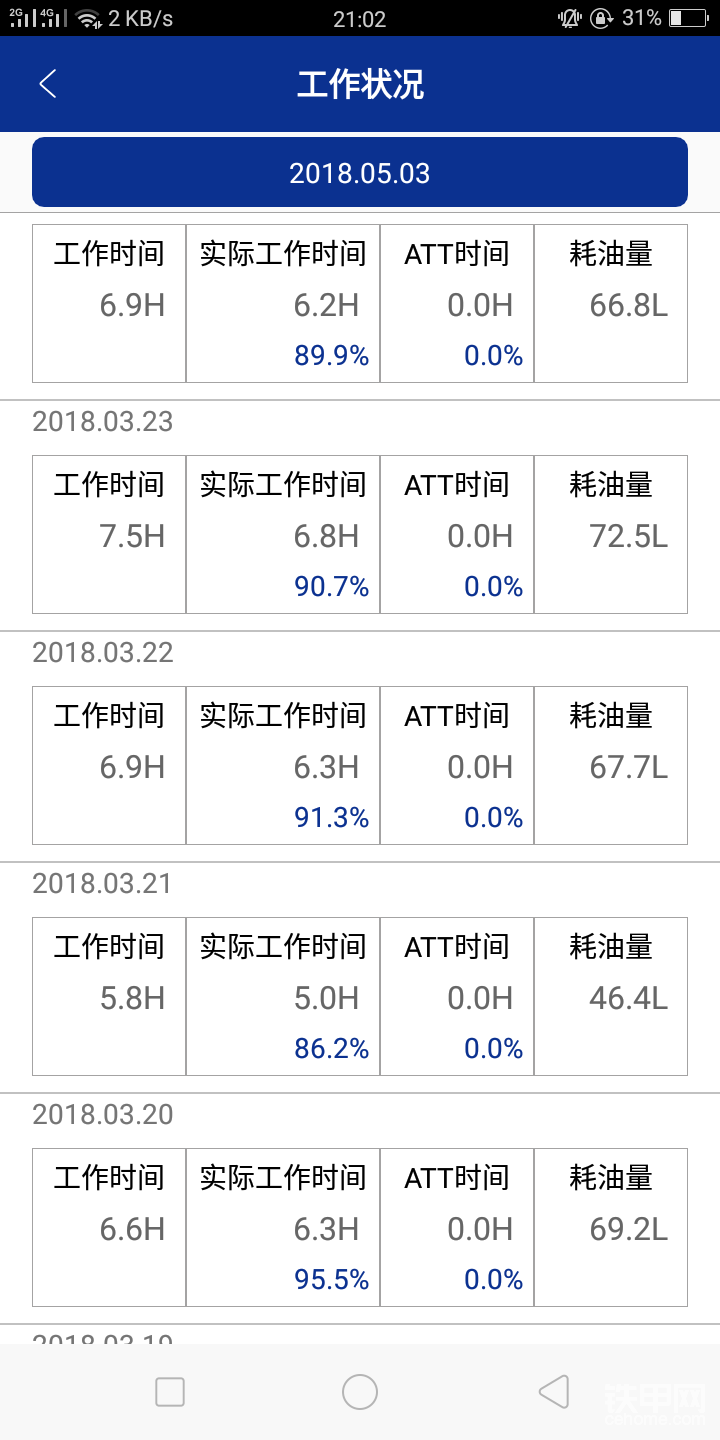

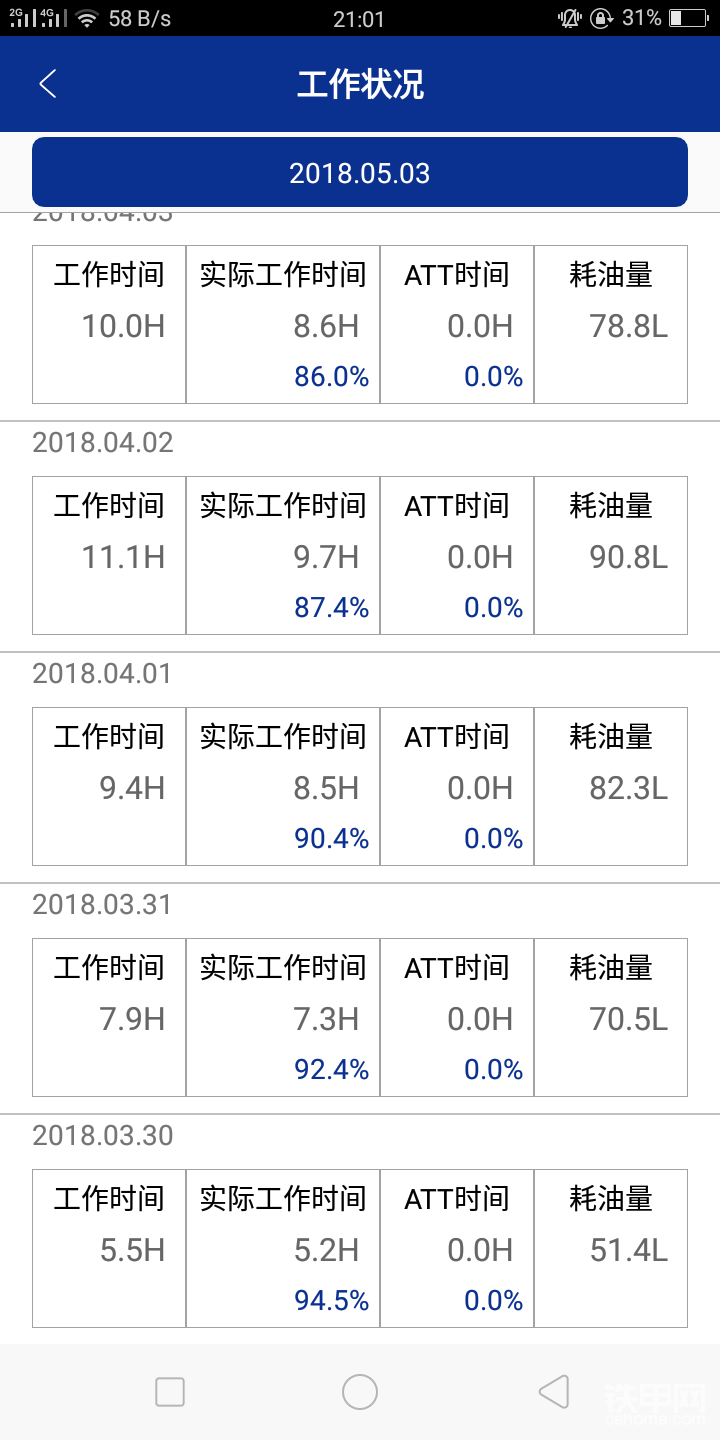

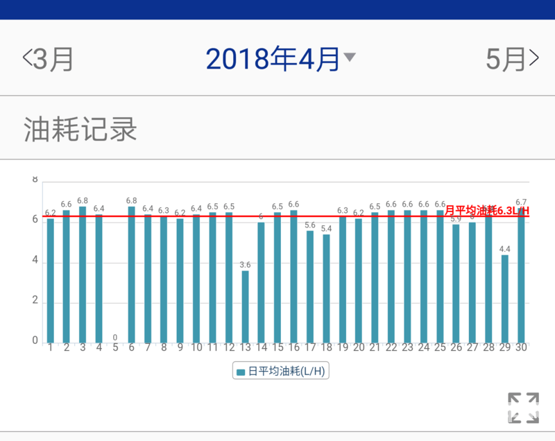

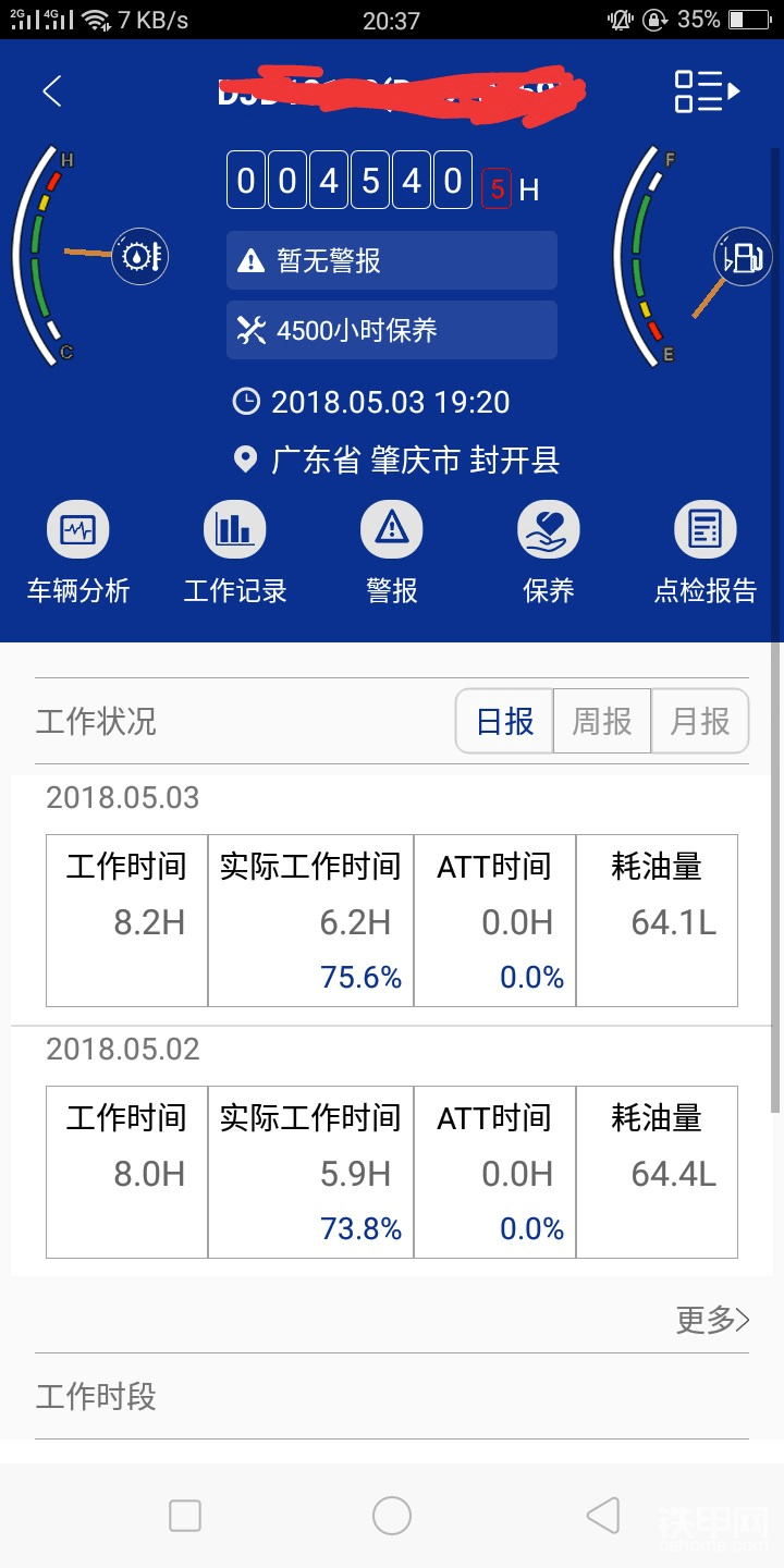

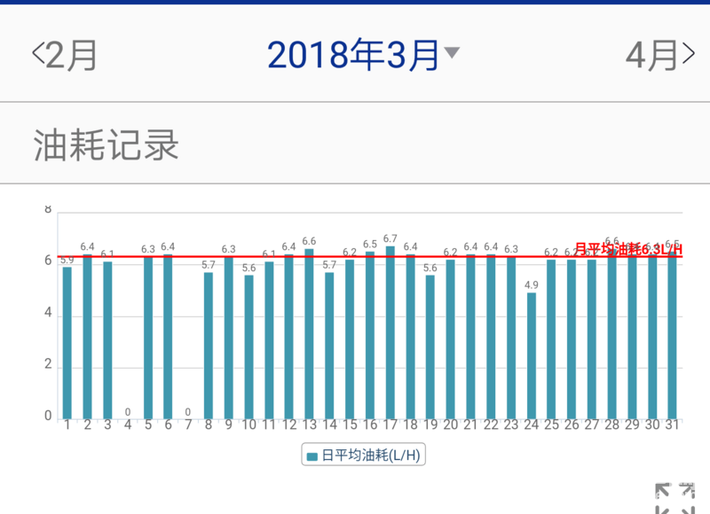

目前为止这台机子已经做了4540小时了,-8属于电喷车,听忽悠电喷车挺省油的。然并卵,油耗方面可以跟卡特一争,比起6-7型机真是差太远了,行家有言:杠6过后无小松,可以称得上油老虎了。1700转 ,轻活平均9升,重活10-11升不等,某品牌20吨机型才11-15升,简直了!油耗评分50分!

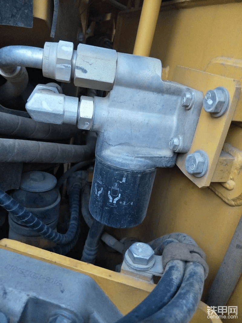

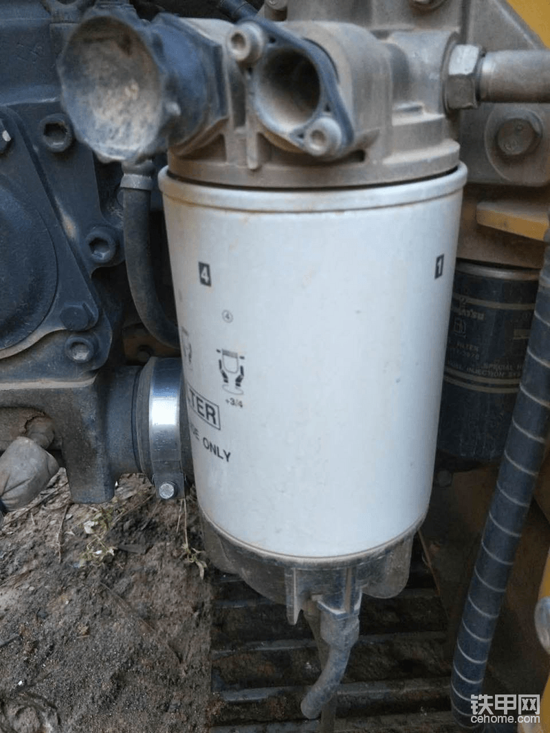

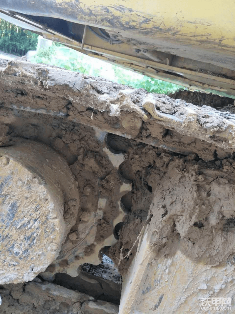

对于保养这方面,我是坚持使用原厂保养件,500小时保养价格是一千四百多,1000小时保养价格大概两千出头,有点小贵。不过一分钱一分货,好车必须要用好配件,这钱不能省!目前为止,三大件,四轮一带,滴油不漏。这方面给小松一个赞!服务方面还算及时,有时候会等几天,毕竟所在地区小松挖机太多,服务人员配备少了点。此处评分80。

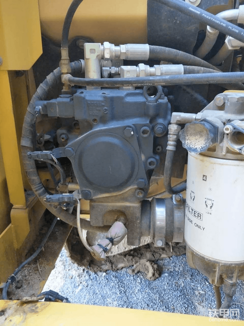

液压系统方面,据说是小松独有的CLSS闭式负荷液压系统,复合操作性好,速度稍微慢点但是协调,动作协调,回转速度嗖嗖的,我最佩服的就是它的底盘,行走力度够猛。液压方面评分92分!

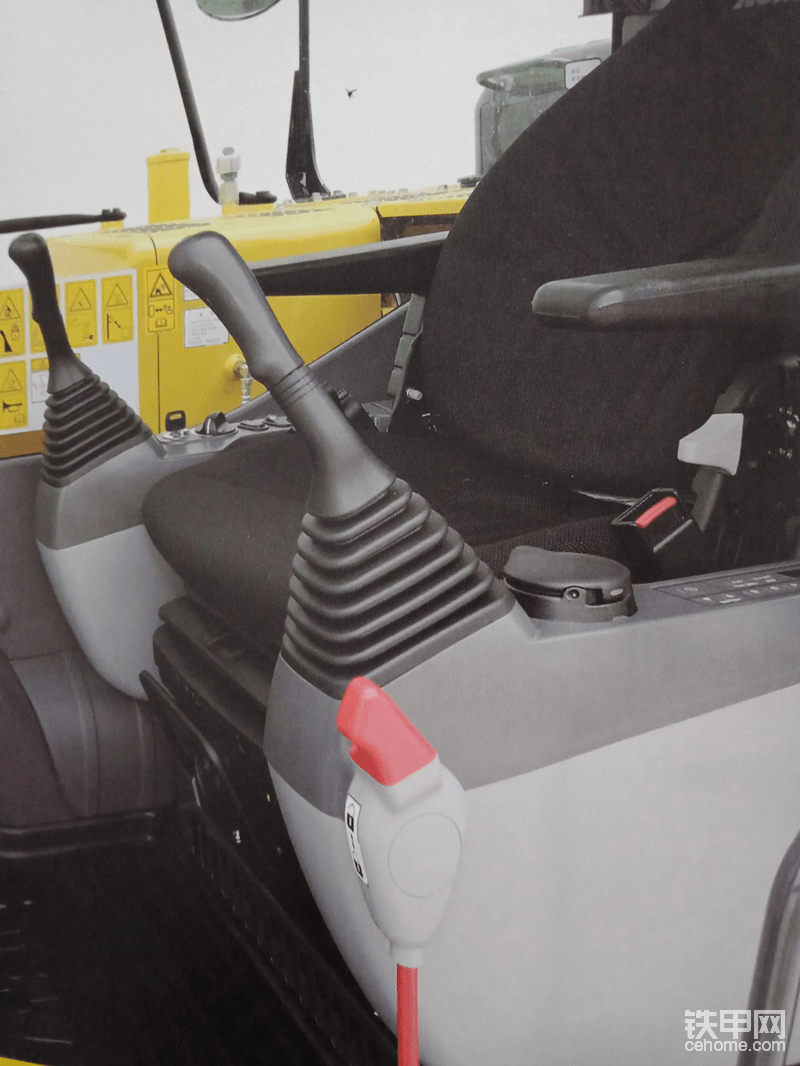

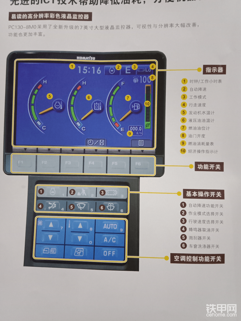

驾驶室整体设计比较满意,用料厚实又不失豪华感,空间宽敞,安全舒适,最主要是安装了一块大屏幕液晶显示屏,各种信息以及预警都看得一清二楚。空调够冷,但是在1000小时的时候暖气不行了,后来检查出是暖气格栅电机坏了,据说是通病,空调系统这方面有待改进。驾驶室综合评分90

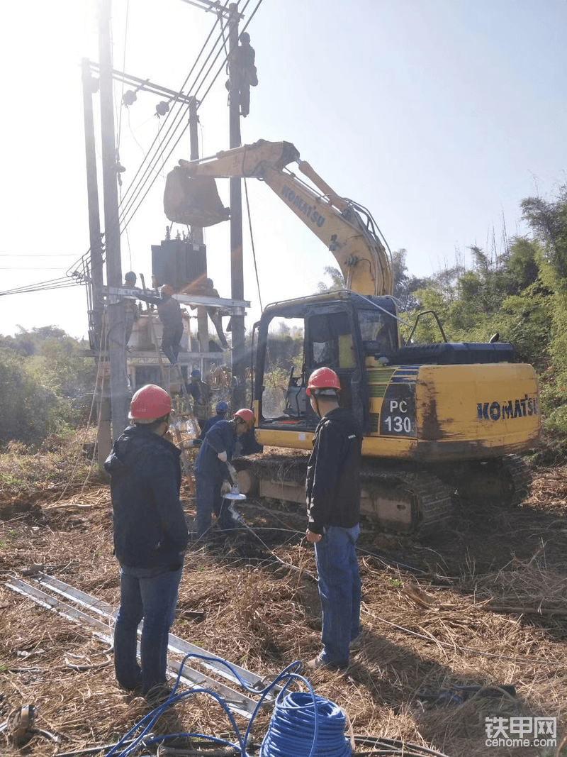

电力施工作业
电力施工作业
