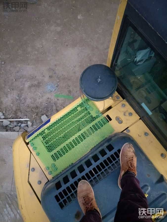

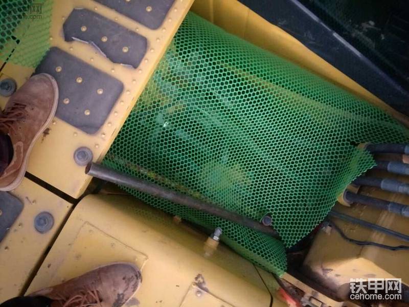

这台小松PC110-8MO已经接近4000小时,由于本人所在山区地方 ,经常有开山路的工程 ,所以不可避免的有大量树枝树叶掉落回转马达以及水箱散热位置. 天干物燥 每天收工都要清理一次 感觉好累啊 于是三下五除二 给他安装一下保护膜
其实就是杂货店的有卖的塑料网 六块一斤 我这里耗资5块一次性解决捡树叶的烦恼 !底盘回转焊了块钢板 就是铲斗的边刀换下来切割成的 …每次清理转盘泥土都要一两个小时 特别是挖鱼塘之类的工况 我都服了.小改装到目前为止感觉挺好 人也不用那么累
