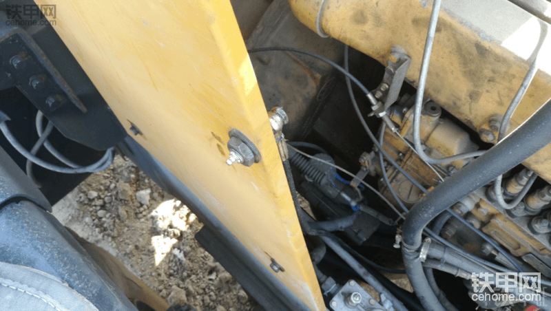

大架上黄油孔滑丝了开始我在车架上钻个空套的丝结果又拧滑了,为了方便压了根管又把黄油嘴改到这个板上了这个黄油嘴是通摇摆架的。
355096291 2017-12-26
