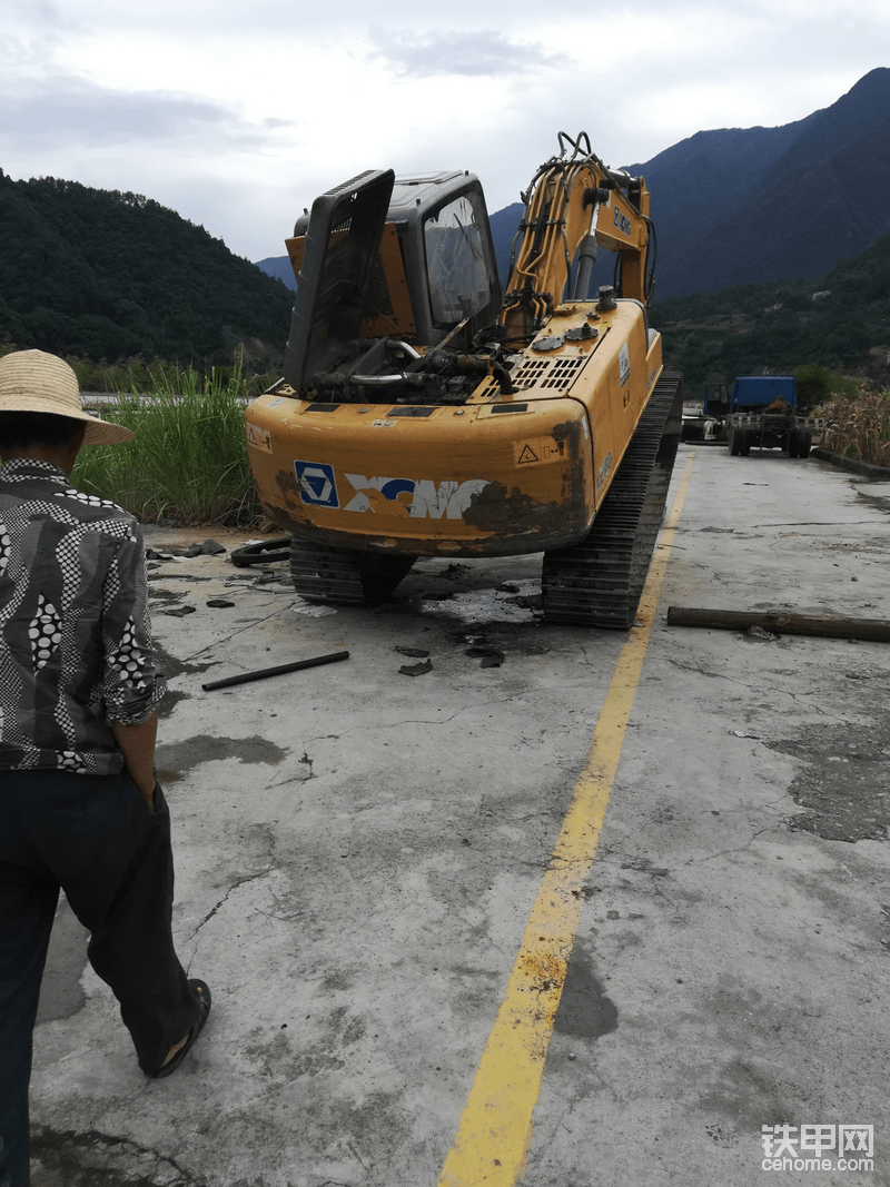

挖机是在铁甲买的二手机,准确的说是三手,买回来就有这毛病,一直想修,苦无没时间一直拖到现在,机油散热器也渗油,八十个小时左右要加三升,不敢再拖了,刚好工地完工,就抽了两天,把问题解决了,做事心里也踏实些,几天前就把吊车和师傅联系好了,现在这天气,简直就是桑拿啊,中午只差中暑,话不多说上图,,换好了试了下,还不习惯,不晃了
下车
下车

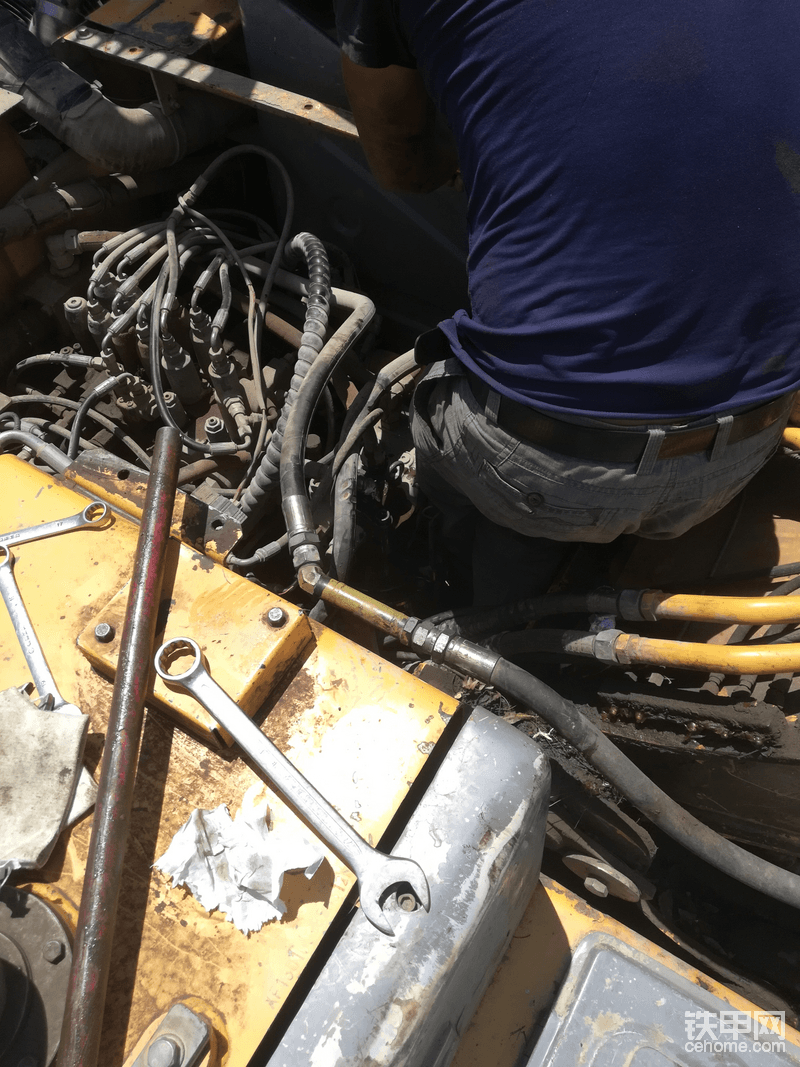

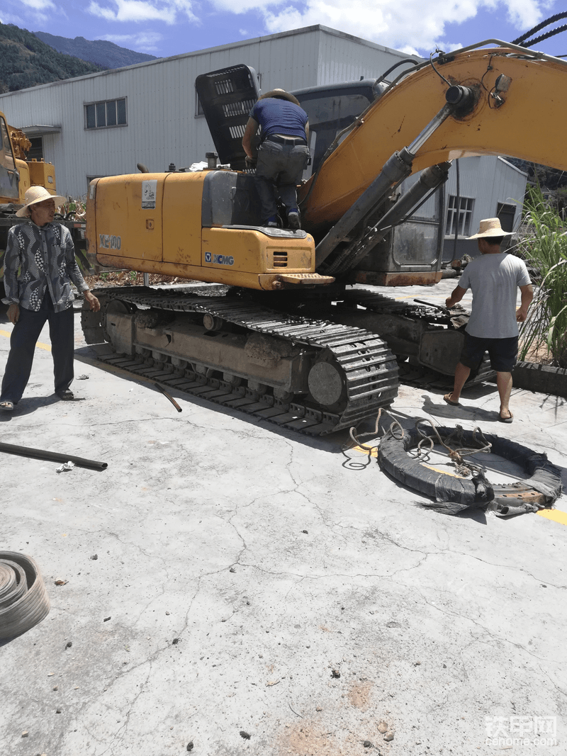

开始拆了
开始拆了

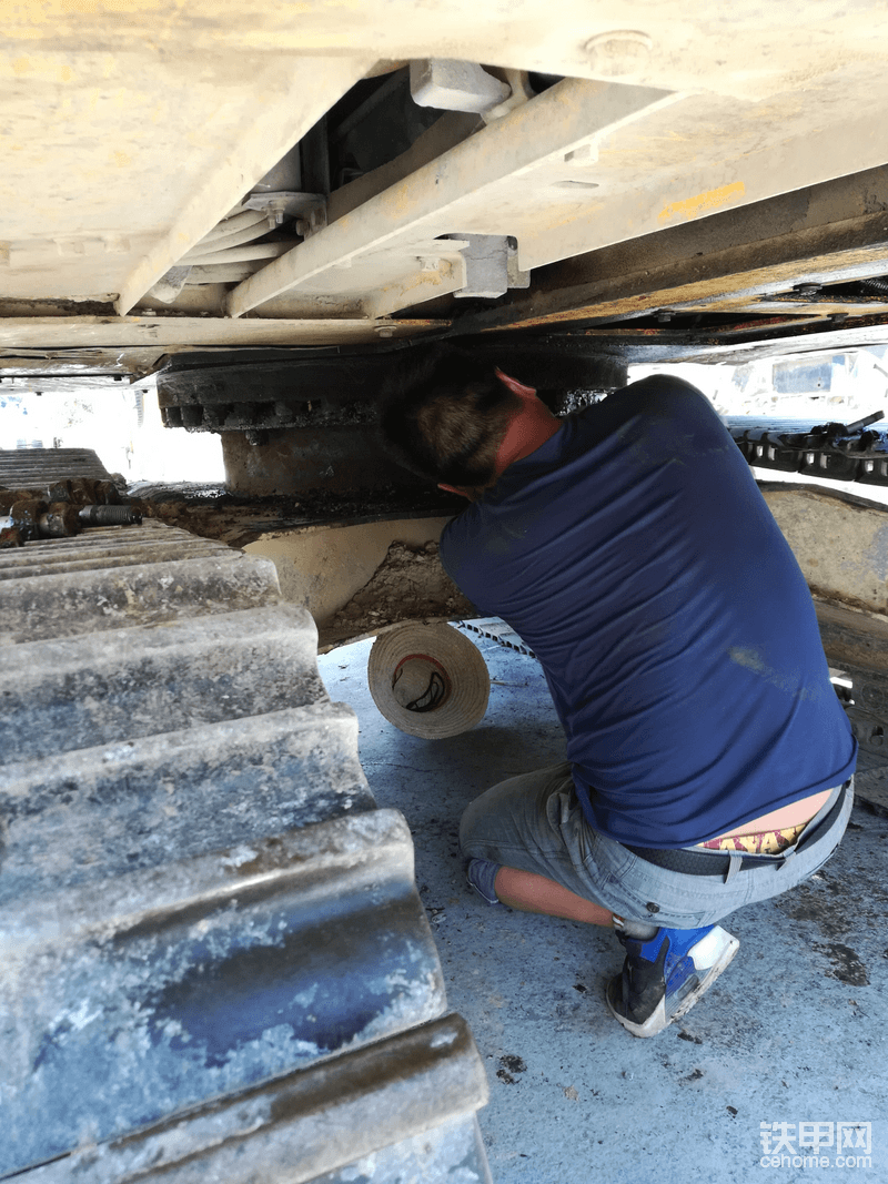

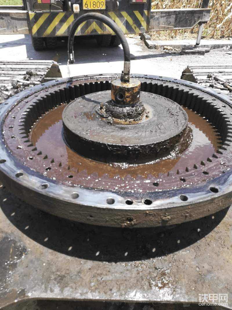

里面有四五厘米,头天用水冲了一个多小时才搞干净

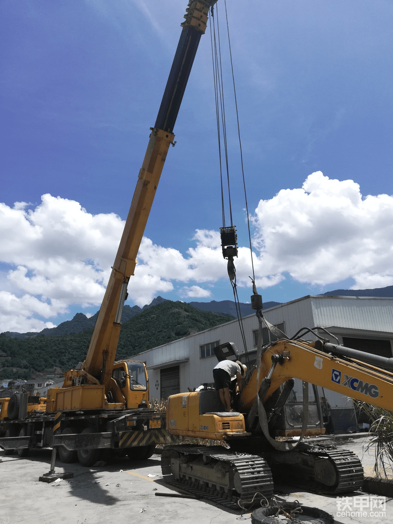

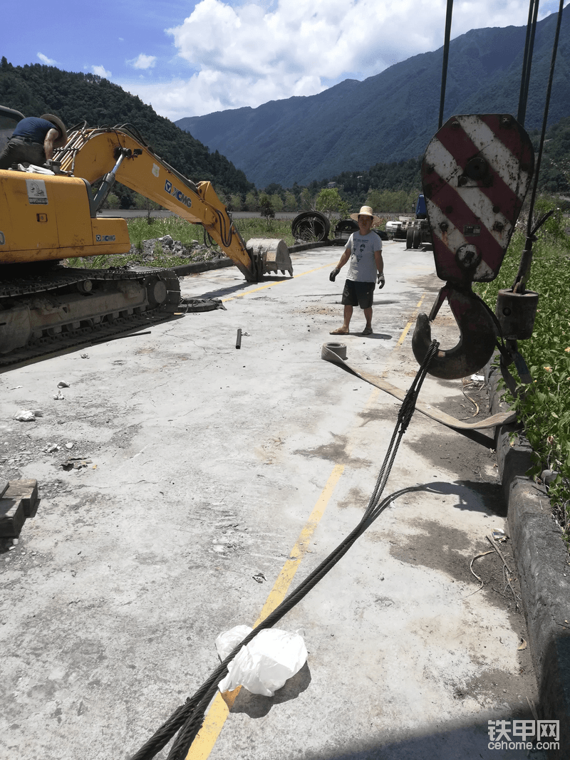

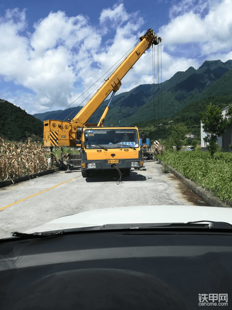

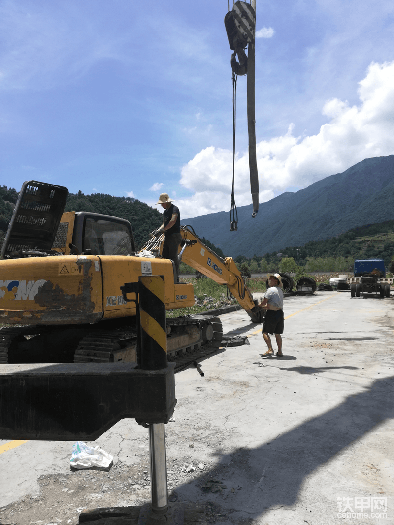

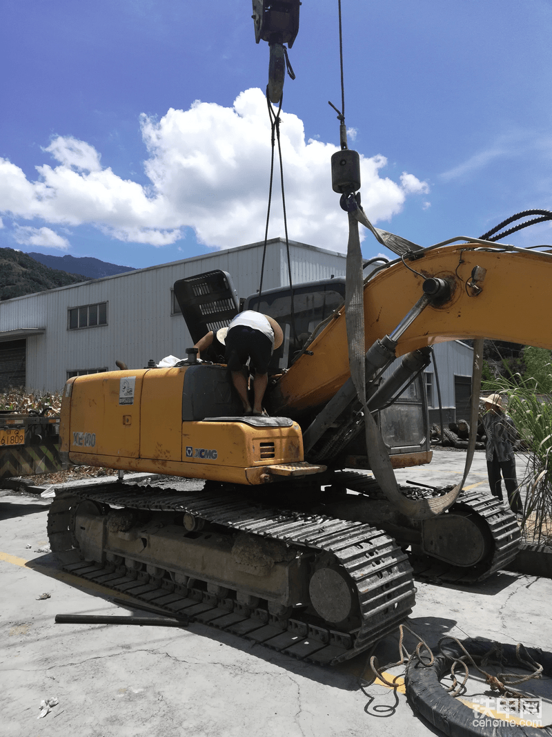

吊车就绪
吊车就绪

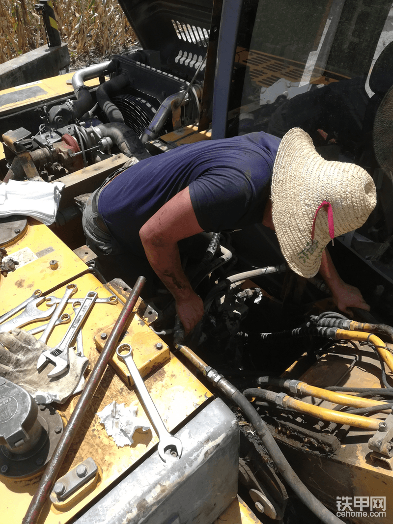

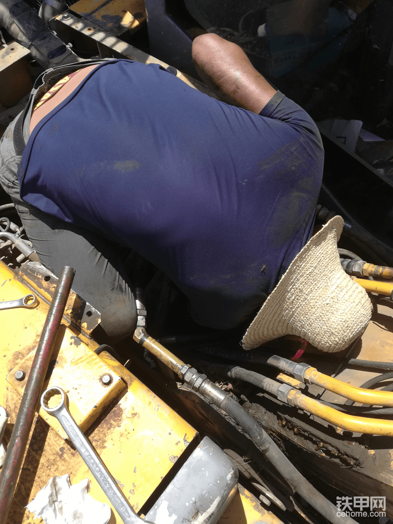

不好拆,衣服湿一直没有干过
不好拆,衣服湿一直没有干过

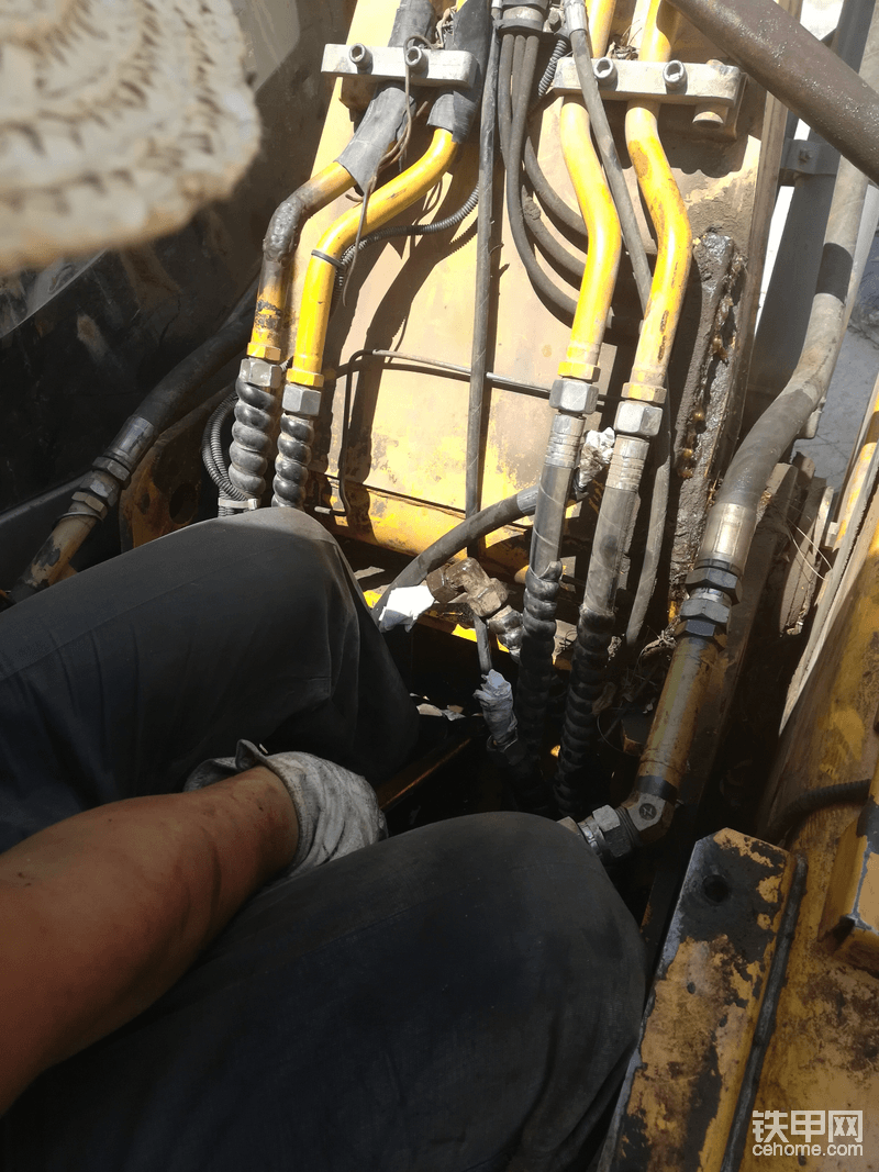

这是师傅给的注意,防止漏过多的液压油,又学到一招

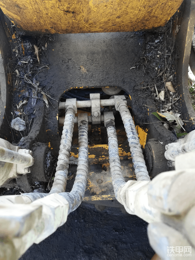

回转立柱<img class="smiley" src="/img/smiley/new/tiejia3.gif"><img class="smiley" src="/img/smiley/new/tiejia3.gif"><img class="smiley" src="/img/smiley/new/tiejia3.gif"><img class="smiley" src="/img/smiley/new/tiejia3.gif"><img class="smiley" src="/img/smiley/new/tiejia6.gif"><img class="smiley" src="/img/smiley/new/tiejia6.gif"><img class="smiley" src="/img/smiley/new/tiejia6.gif">太紧凑,不好拆
回转立柱太紧凑,不好拆

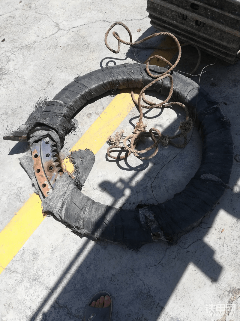

新的回转支撑,买回来一个多月了
新的回转支撑,买回来一个多月了

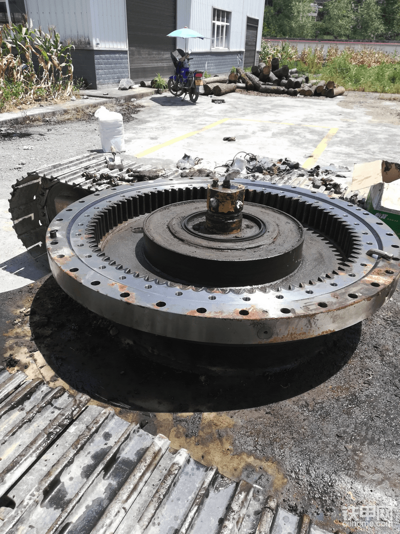

好不容易拆完了
好不容易拆完了

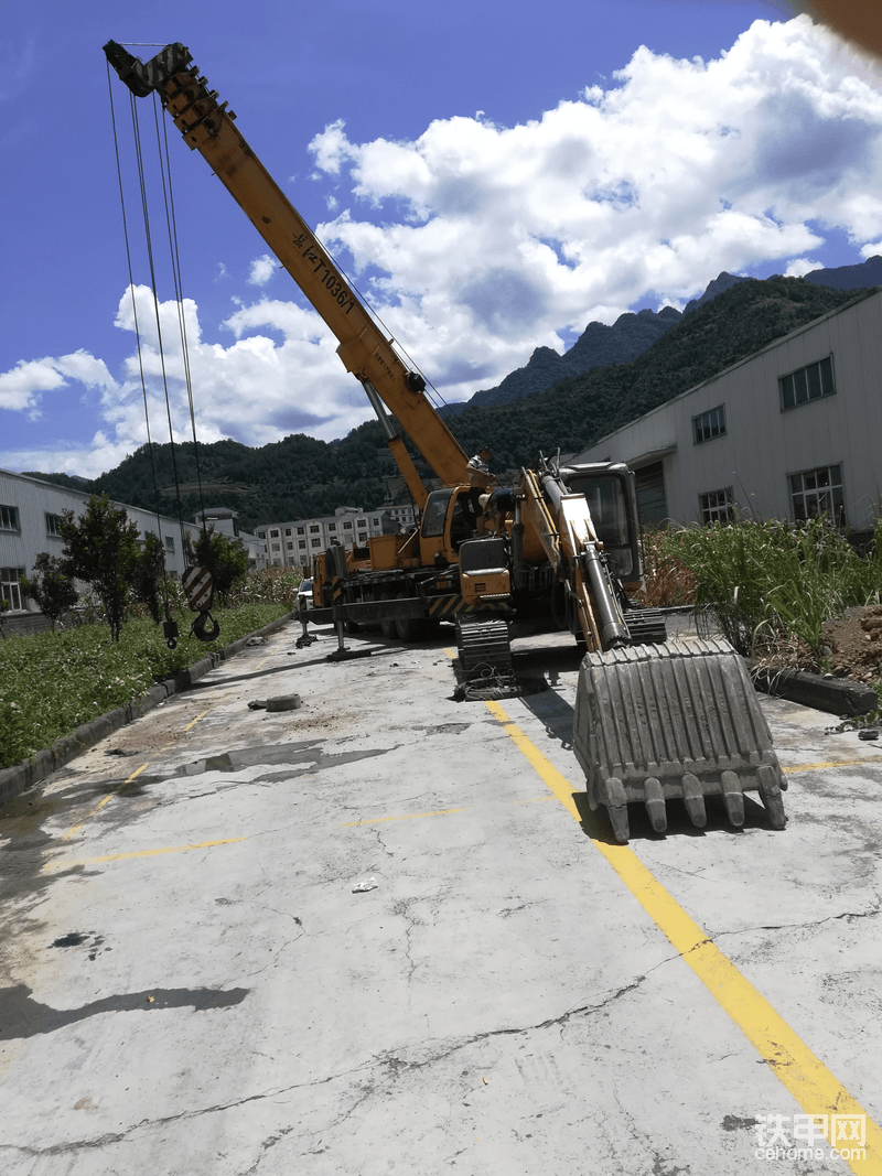

开吊
开吊

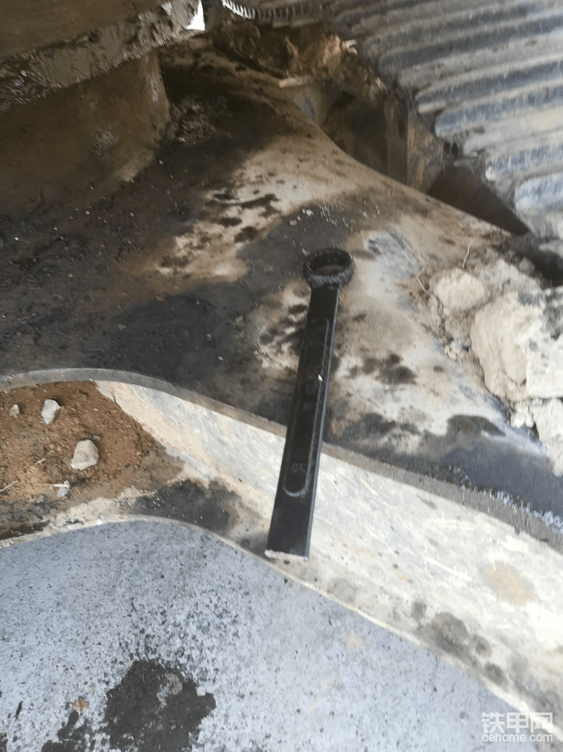

这是新扳手啊,把一头锯掉才套得进钢管,套筒都变形了,才买的把梅花扳手

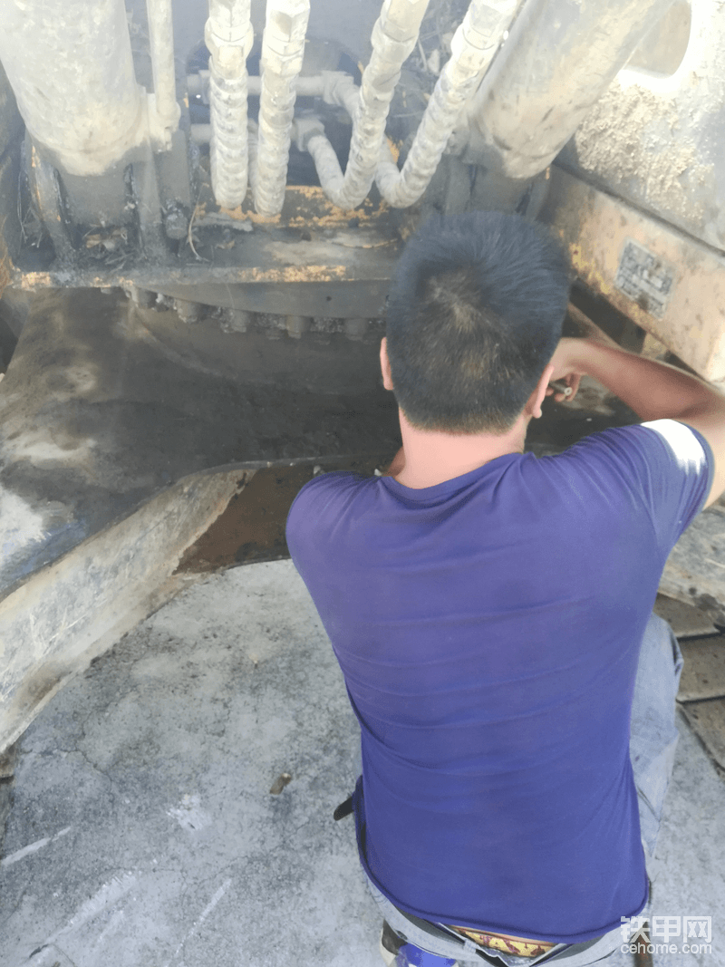

里面成这个样子了,用小铲子把泥巴铲干净
里面成这个样子了,用小铲子把泥巴铲干净
密封圈不行了。可能还会漏水
密封圈不行了。可能还会漏水

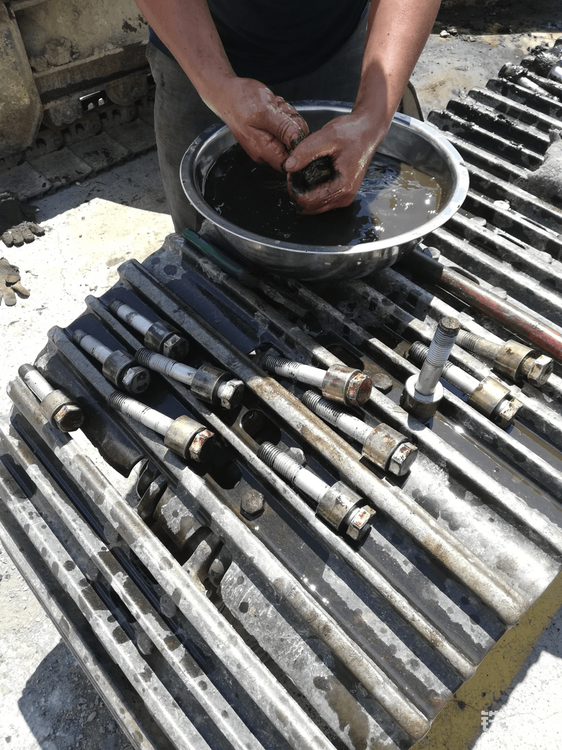

螺丝用柴油洗干净,好装
螺丝用柴油洗干净,好装

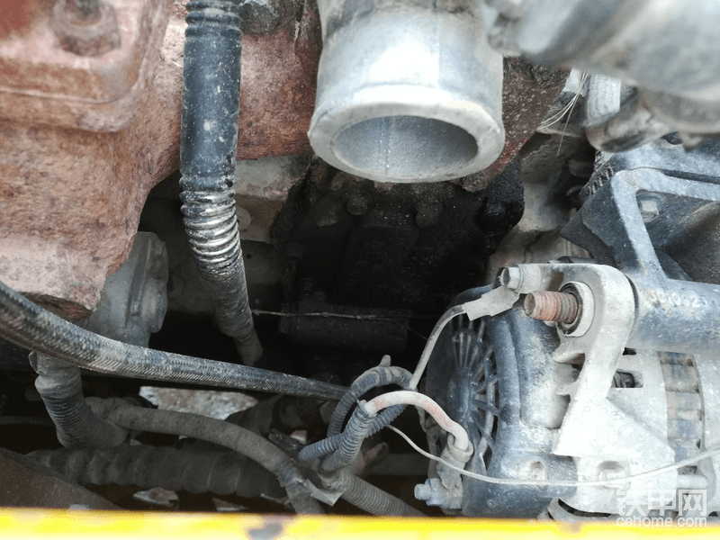

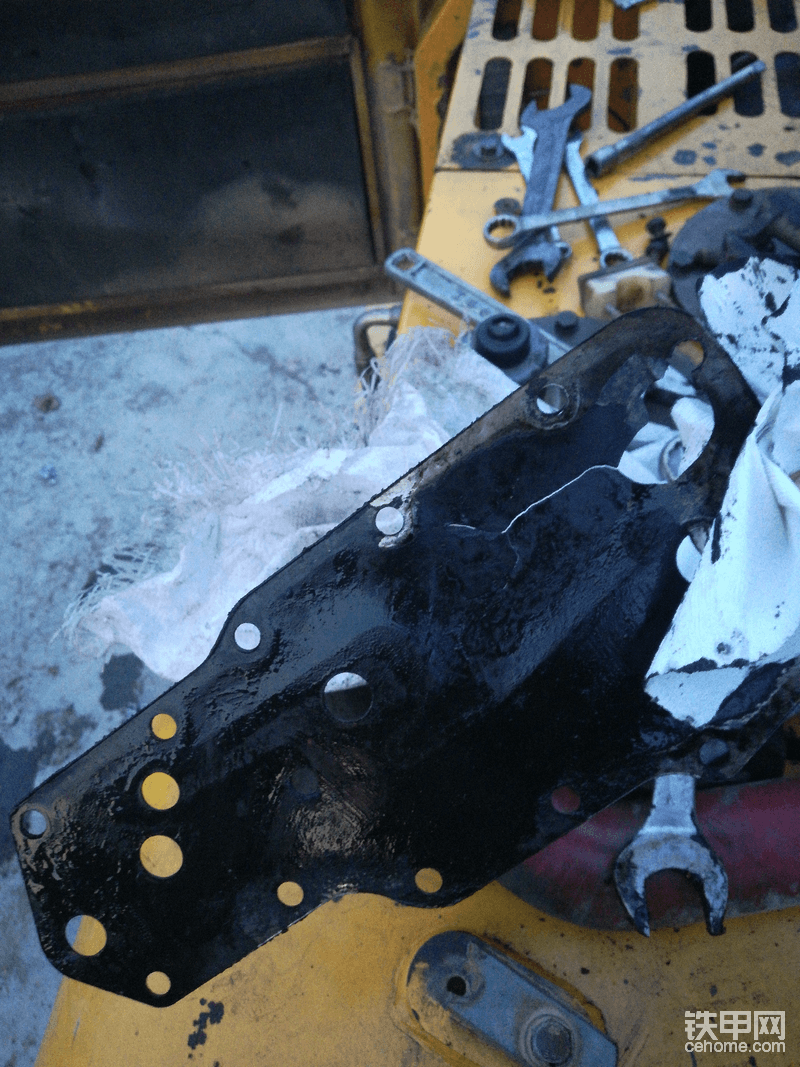

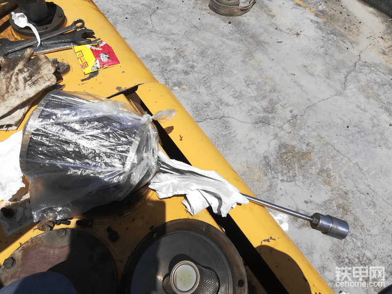

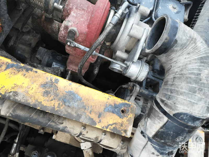

快黑了,拆机油散热器,换垫子,
快黑了,拆机油散热器,换垫子,
不好拆设计不合理
不好拆设计不合理
垫子冲坏了,
垫子冲坏了,

旧的,间隙很大,这个只能卖废铁了啊
