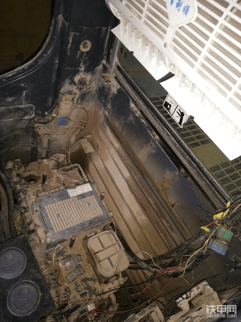

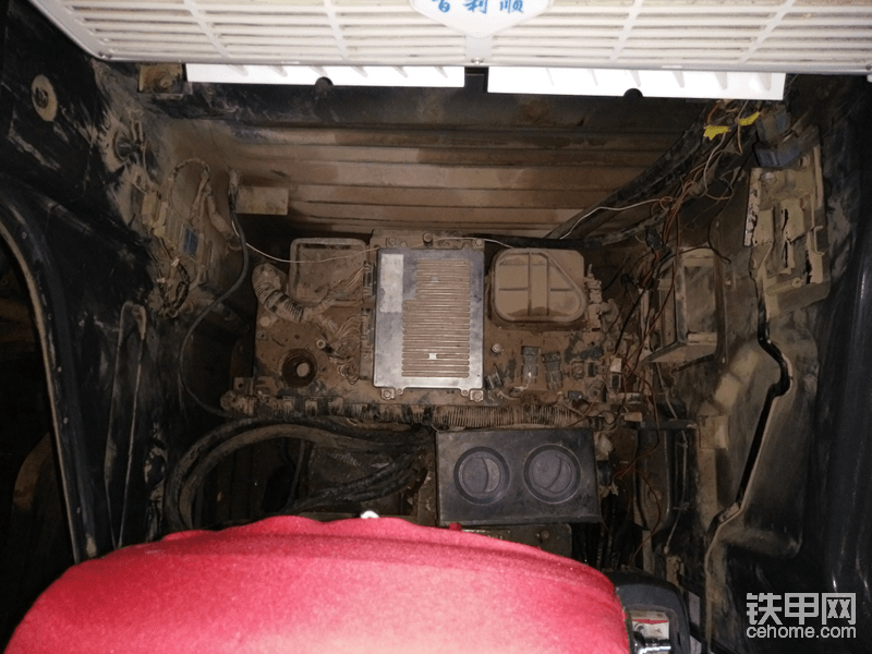

年后有些天都有闲空,决定把一块心病去除,那就是拆除座位后的那些破塑料,反正原车空调也不能用了,把该拆的都给拆了。一能美观些,二能增加不少的存放空间,挖机太需要存放空间。

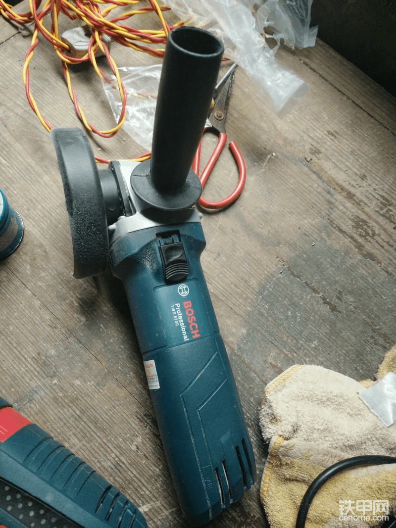

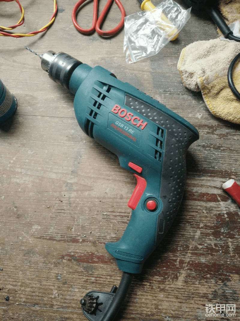

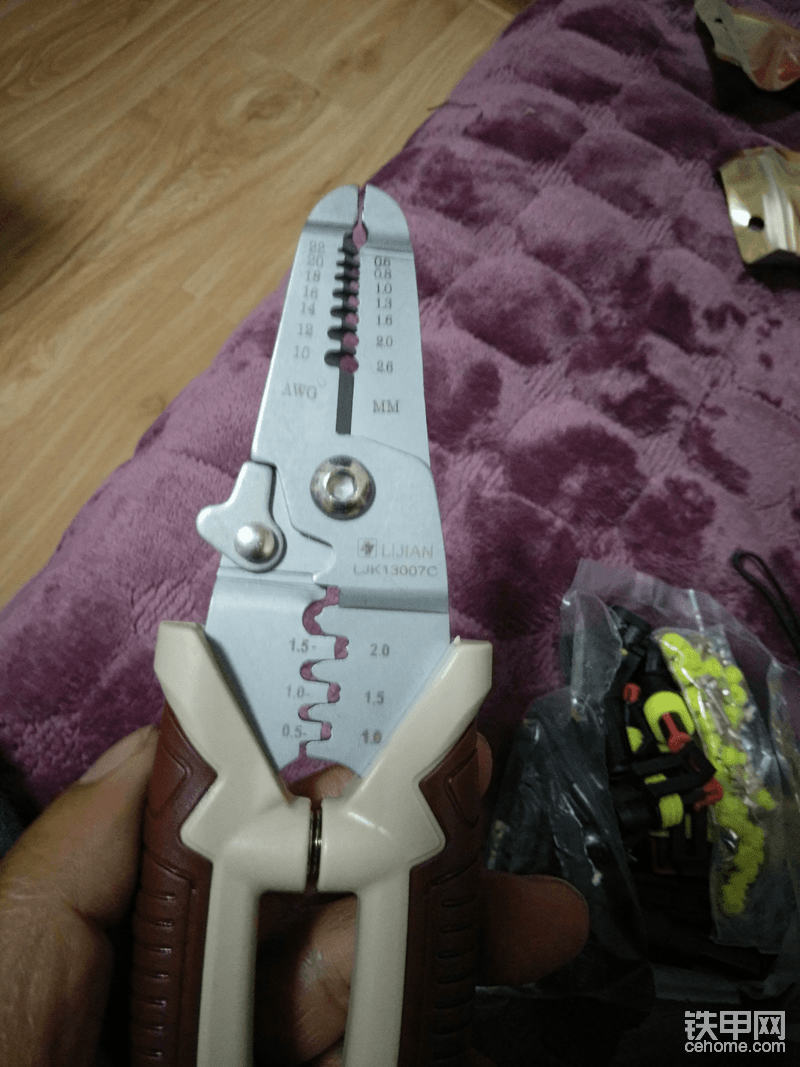

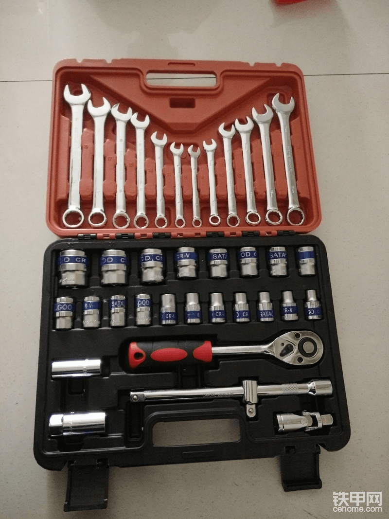

     为此事,还特意添加了几件工具。拆下出风口的这些塑料件,发现在里面真的是脏,很想拿根高压水枪,对它进行无情的扫射。拆到蒸发箱时,由于最底部的螺丝不好拧开,工具长度不够,也考虑到板放的高度也差不多了,就先拆到这,但我在此发誓,总有一天,我要将这蒸发箱连根拔起。

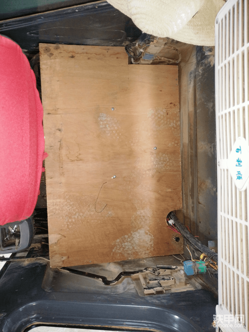

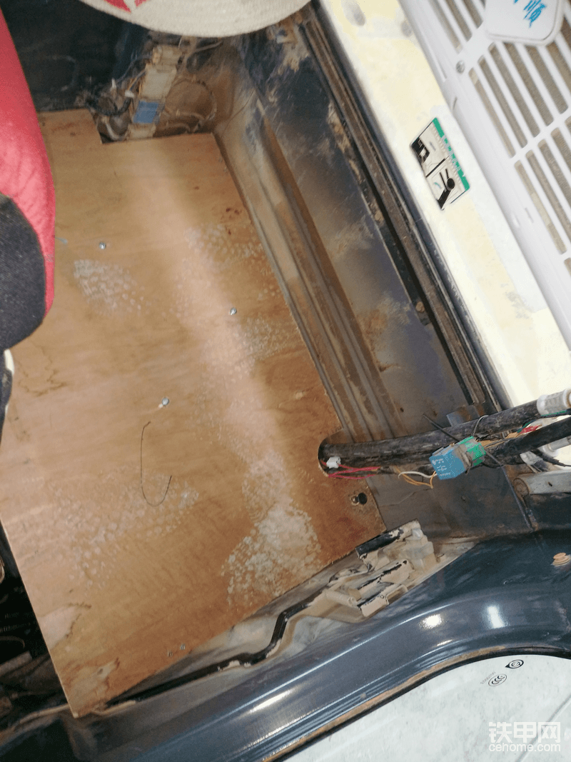

       到院里逛逛,看到一块三合板,尺寸够大,测量,切锯,钻孔。安装,固定,还挺满意。改天放两个筐上去。

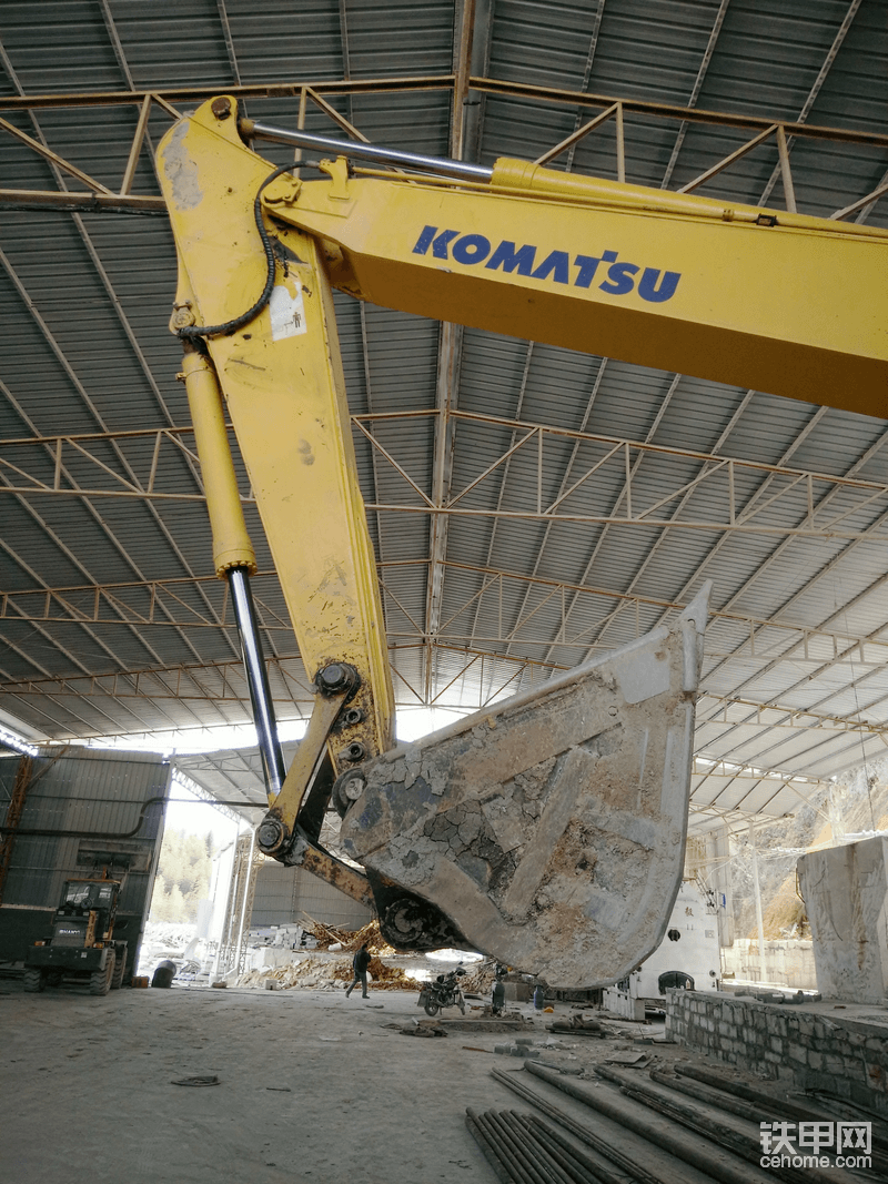

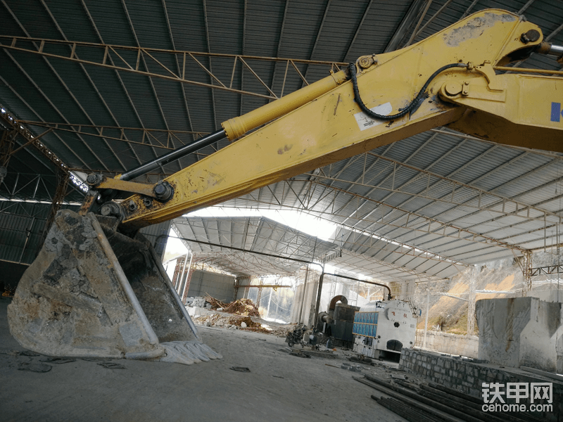

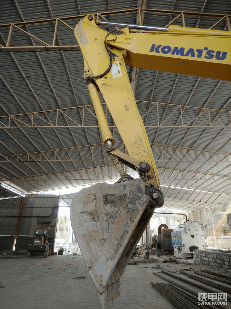

期间发现几个问题,铲斗收不到位(至今未解决),装车时,大臂抬高就容易掉料,大臂的最大的一个销间隙很大,铲斗那边销也有间隙挺大,发动机机油位低,而且又黑又浓。
        好吧,趁现在还没活,请维修工过来做保养,维修,过来后,维修工说那几处销要更换,还要镗孔,好吧,你说怎么处理就怎么处理,刚好停车的地方有吊机,具备条件,此次总共花了5970元。两个师傅花了三天时间。
