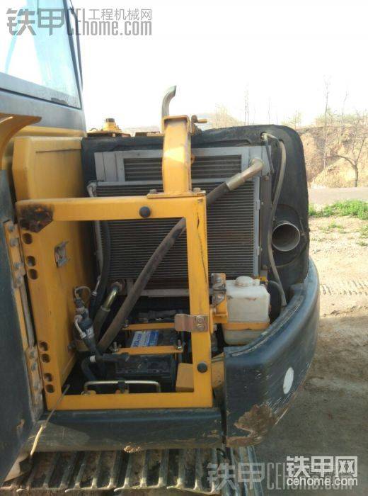

我的机子是小松200-7,前几天天气热了,一开空调就高温,一点太阳就高温!天气慢慢变热,太阳和空调避免不了。得馃墣拆水箱,洗了!拆了水箱上面的塑料上头,把里头的通水道全部用扁铁捅,那恶心,铁锈水出来了,在用高压水枪冲洗,基本就没事,最后安装水箱塑料上头时候肯定要打密封胶! 关于液压高的话估计得修理工来查一下吧,液压要干净!

还有一个办法如果你车有空调的话。在空调出风口接一根管子到水箱进风口处让水箱也吹吹空调有条件的可以试试效果不错的

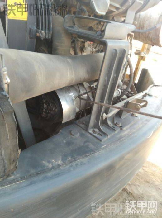

看了很多回复好像还有一个忽略了那就是排气管消声器有很多老机排气管都没有隔热设施而且发动机和液压泵中间没隔板这就导致了把排气的高温吹到液压泵和液压油箱上要知道排气管温度有几百度啊我就曾经用测温枪测试过有三百多度而且排气管附件温度明显高出其它地方后来用隔热棉包起来了效果显著。

水箱和液压油箱外面冲洗干净,防冻液浓度高也会高温的,加自来水勾兑少量防冻液用于防锈

原因很多,液压油也会引起水温高,散热不好也会,皮带紧度,节温器,点火时间,水的循环量,

加高风圈棱角,完全包裹整个扇叶,可以加大风力,对付轻微高温可以药到病除。

水箱还液压油散热器有没有清洗过如果长时间没有清洗的话空气中的杂质会被吸进散热器的分隙造成堵塞形成高温。如果散热器上面油污会沾满灰尘就像人穿的厚衣服一样造成高温
