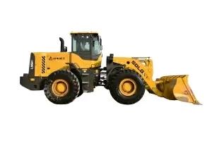

如果管用,你就把心思放在调整排档机构上。如果不管用,检修操纵阀,如果上述都没问题,估计是内部回题。你最近车子一档使劲时感觉有没有哪里不对没?
罗罗LG952
2014-12-31
敲几下,再上车往后倒,如果管用呢?或不管用?
chancheren
2014-12-31
对。你先确定是不是排档机构问题如果是排档机构出问题那都不是个事
罗罗LG952
2014-12-31
就是操作阀上那白色的拉杆吧,是挂倒档无力下去敲吗?我感觉就是倒档挂不到位,调拉线还调不出来
福建卢少
2014-12-31
薛哥。
福建卢少
2014-12-31
呼叫薛哥。
罗罗LG952
2014-12-31
精辟,我明天试试。
chancheren
2014-12-31
你下一次出现问题时,什么也不用动,下车用东西把操纵阀杆向车尾方向敲几下,如果不能改善,就不是换档机构的问题。
福建卢少
2014-12-31
罗罗是不是操作阀的问题?
罗罗LG952
2014-12-31
好在这活快完工了,完工就拆操作阀看看。
