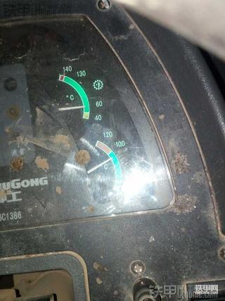

我车子才换的水箱散热器和节温器还有防冻液,温度一直70度左右正常么?小松机。温度一直上不去。

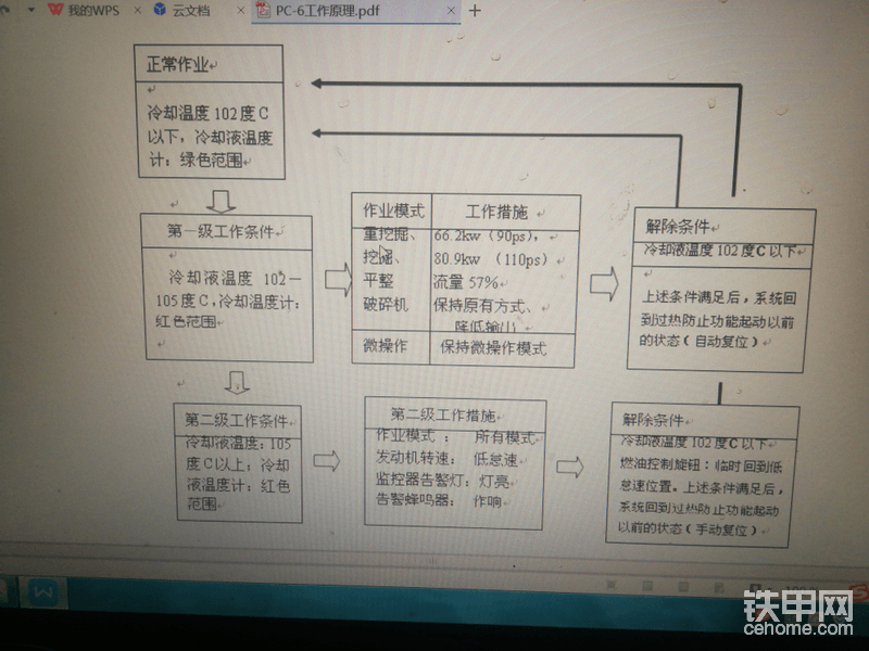

老师傅,我的日立200-3夏天持续干活能达到90度+,但是怠速几分钟就能降个七八度到十来度,我这属于高温吗?请教老师傅。
回复(3)
勾机@医生 回复手机用户cgjt026 2018-11-26
应该没有太大问题,
回复
手机用户cgjt026 回复勾机@医生 2018-11-26
不是,老师傅,我这是10年200-3电喷车,这样的情况属于高温吗?
回复
勾机@医生 2018-11-26
老师傅不敢当,我也是刚入行几年。这总情况应该是缸环磨损有点严重,再加上液压泵放流控制不是很好,发动机工作负荷太大导致的。

好帖,辛苦了,我挖机水温70度左右不知道正不正常
回复(1)
勾机@医生 2018-11-25
70多度放心用,应该是节温器用久了不到设定温度就打开了,如果是已经拆了节温器也有70多度那么可能水箱有点脏了,反正水温差不多,不用管它

你在开玩笑吗?我发这个帖子的意思是说并不是水温越低越好,90度也不叫高温,不是叫你们把水温都提到90度
回复
谢谢了,刚刚下去我拿纸板把散热器挡了一半
回复
70度左右可以了,不用担心,只要不低于60度不会加剧磨损的
