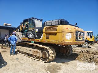

我最近也在观注一台卡特336D,13年8月份的车,原车原版,大小臂完美,有接一万小时,绝对真实,有点废气,有点烧机油,无水泡或事故。望大师评估多少钱能入手。
红1军
2018-03-19
本人感觉这不是14年的车,有修复,美容,翻新的嫌意。年份不真实。希望你认真,仔细检查,请有经验的大师看验该设备,评估。小心上当。
