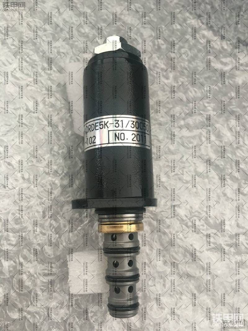

三一215-8S报警51,旋转慢无力,行走慢无力。

这个故障代码是液压泵电磁阀,你检查一下插头,看看有没有松动,如果没松动,再检查一下电磁阀。就是下图这个阀。

一般都是线路故障,从电脑板接线就好了
139****4066
2017-08-20
你好!请问前泵电磁阀和后阀电磁阀是不是一样的?是不是可以通用?

谢谢,明天叫修理工直接弄,叫他们去现场都查不出原因。

后泵电磁阀
