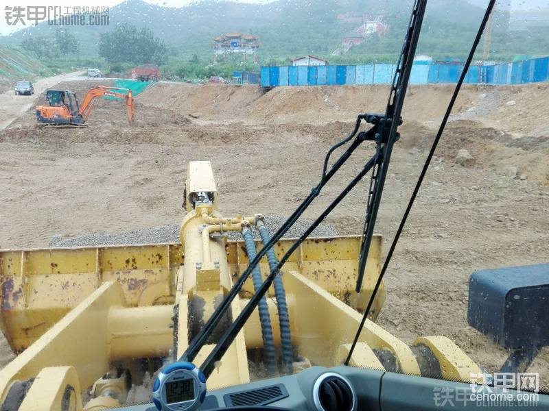

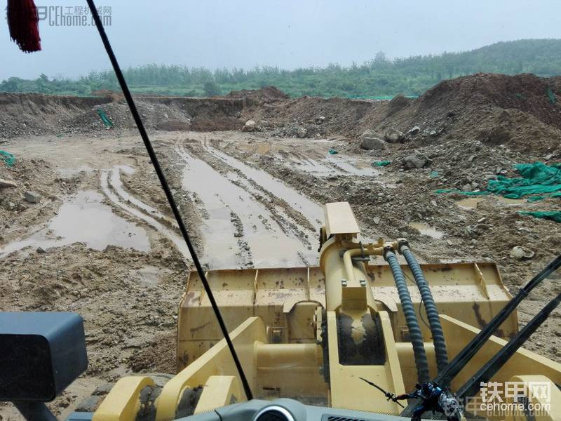

9点接到开工通知。9.35分开始工作。小挖正在挖排水渠。
工作面上积水淤泥施工方要求不用管,直接垫。
料场的路也是无奈。计划继续直播,可是中途接到另一工地电话,定好下午1点,感觉2个多小时差不多能搞定。但是要急忙活。只能放弃直播了。
9.43分,赶时间,尽量多堆少推,能走就行。拍个照片的时间还是有的。

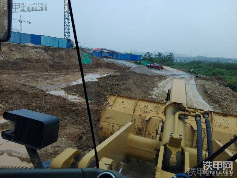

9.54分,围着水走,尽量把水赶到一个角,垫的稍高些,尽量不让下面泥浆反上来,不然。。。高了落可以,浅了都变泥水了,活就算完了。
当然,要是不赶时间我会从最远最麻烦的地方下手,一铲一铲边推边走,泥水一点点挤走,哪不好垫垫,尽量平稳好看的垫起来,会比这样干的舒服并且慢很多,都懂的。

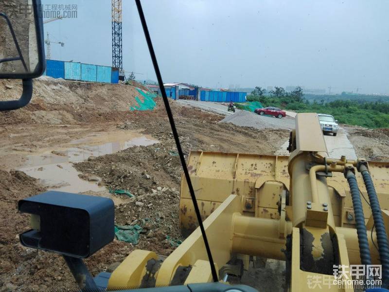

10.41分,郁闷,装载机跑起远路就是不出活。右边就是料场,路很难。

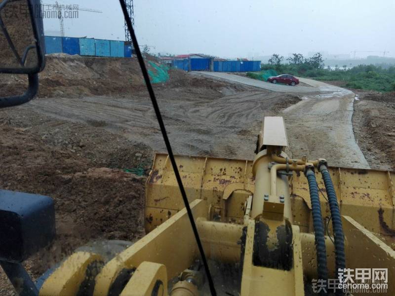

同时间。(按上下左右)只能从上往下赶水,因为要求下高上低,左高右低。泥水在太浅的地方垫不住,那就成了陷阱。不如在最深的一边留一片明坑。

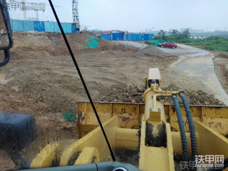

此后,一门心思端土,不出活啊,赶时间啊。另个工地有1小时路程,着急啊。
那边定的1点到工地呢。
12.18分。
下雨了,希望下大点,那边就可以推迟一些,又怕下大,这我堆着走的,不少地方没压到,雨一大,准变一个一个泥坑。赶紧大体平整了一下。
12.35分。时间也不能再拖了,差不多得了,边界不是很够数,一推一拉,去他滴。

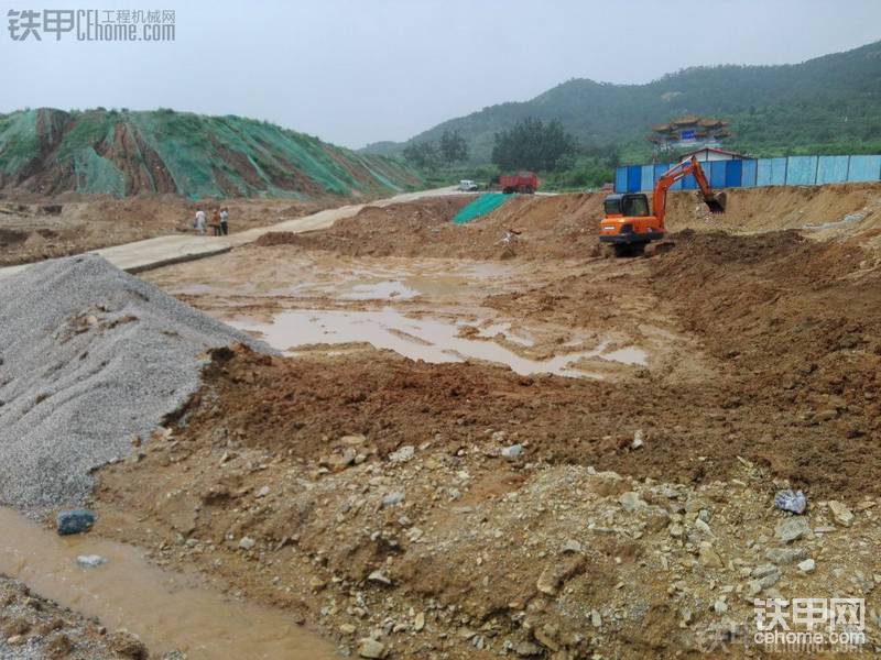

心理话,四周不到位,场地只压了几趟固定车道,不少地方没压到,实质上算是失败的。
如果不是赶场,多用1-2小时时间,垫场地时绝对不会只走那几条固定车道,必须压个遍。赶泥水也必须是倒在边上,推着赶,也不会直接倒在泥水里,也最后只在一边留有淤泥,场地中间就不会出现我担心的雨后一个一个泥坑的问题。(直接倒泥水里有时候会形成一个水球被泥包在中间,看起来挺平,压上直接就是个坑。)

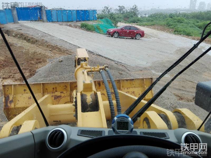

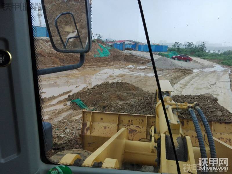

12.38分,撒瓜子石。
同时间。这么走,很担心,垫土时的车辙是横着走的,不少地方没压实呢。
12.54分,果然出现了横垄地里拉车,瓜子石找吧,反正不咱家的,好在没出现反浆,大坑。
估计错误,瓜子石挡水道时把很多泥土过滤了出来,包在了石子里面,撒在上面,这个难看啊。
实在没时间了,就这样吧,瓜子石就这么点,撒完了就通知队长撤走了。
