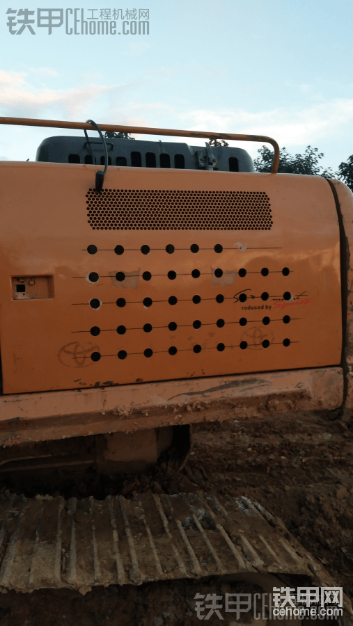

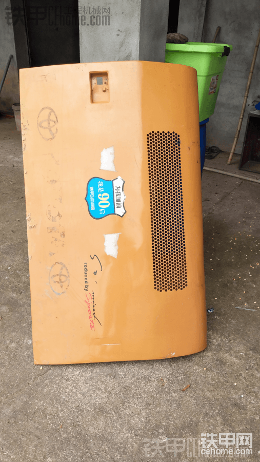

边门打孔

简单,换个水箱,把节温器判断好,然后把发动机机盖掀起来试试吧!

不开盖报警
