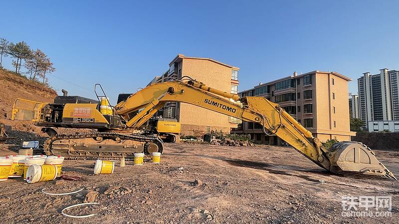

     我们先从底板开始,看到师傅拿着电动扳手把底板安装回去。再来到右侧边门这里一一的把柴油滤芯,机油滤芯,油水分离器,液压油滤芯全部更换上新的部件。然后把每个油缸的螺丝安装回去。之后把车倒至履带边上,把油液一桶一桶的往挖机上面搬,总共有19桶油,分别是机油2桶x18L齿轮油2桶x18L液压油15桶x18L。我也是在帮忙搬上去的,搬完真是有点吃不消呀!搬上去后先加液压油,加了11桶液压油后液压油箱满了,暂时先加机油,齿轮油,再启动挖机把液压油输送到油缸里后再添加液压油!
    所有油液滤芯都更换完了,启动机子做下动作,然后再检查每个地方是否存在漏油,渗油,确认没问题不会有渗油漏油的地方,售后人员收拾好换下来的配件,油桶(空桶)拍照上传公司系统,全部完成已经差不多天黑了!
     最后住友SH360HD-6的5000小时大保养就完成了。
