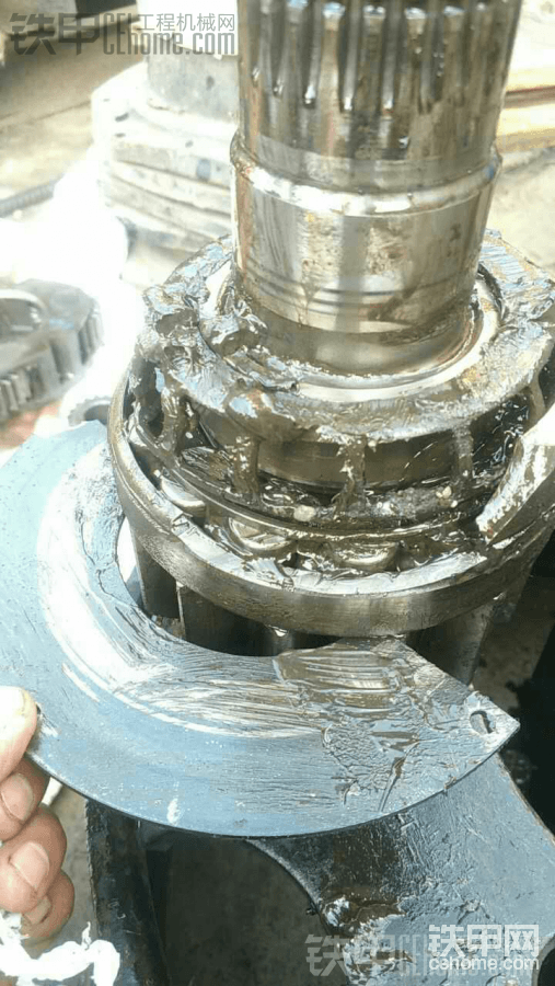

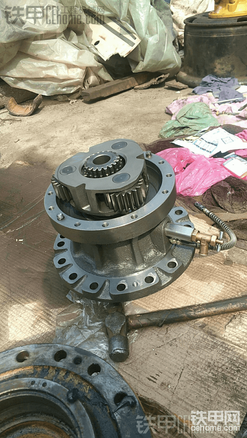

串油了
徐州二楠替班
2017-07-12
窜液压油了,换个油封就好了
真挖墙角
2017-07-12
听他们扯,可能是加齿轮油的杆子底下松啦。你拆下生胶带把它固定紧。如果是串游的话,应该是从加齿轮油的。口子那里喷出来
黎阳
2017-07-12
篡油了
Gentle man
2017-07-12
液压油进齿轮油里面了
手机用户gikmqr5
2017-07-12
赶紧拆开看看吧,我得也是这毛病。结果。。。
钱钱儿哥
2017-07-12
旋转马达骨架油封坏了,漏液压油
蓝鹰2485075806
2017-07-12
油封通了
现代_7+
2017-07-12
油封坏了油多了
