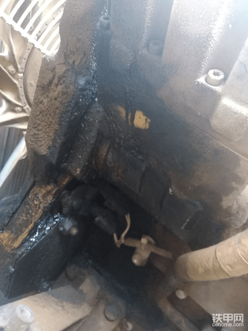

今天说329的这个泵其实没什么问题,才六千多个小时,就是渗油,少机油特别历害,有钱的老板就是不一样,看到机子发动机漏油变黑点就使不得,当然也可以拆下去更换密封圈,应该要两千多,不过买得起卡特的老板也不差点泵钱,直接弄个新的,省得麻烦。
终于找到漏点了
终于找到漏点了

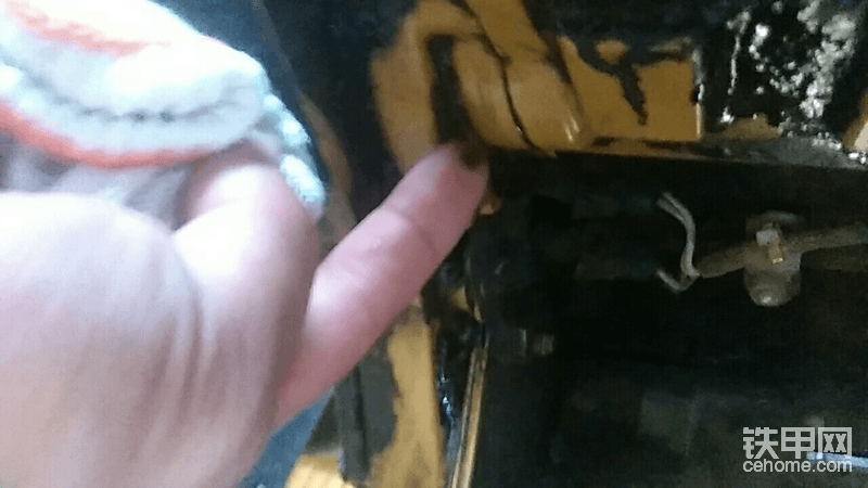

车子刚从山上开下,老板来句,现在可以搞了吗,我想,我也是人命呀,八十多度的发动机往上趴,可以榨出油来了,不过,其实329这种泵拆装没什么太难的,难一点的可能是连着泵的机油管了,位置太下面了,吃饱了干活会吐。

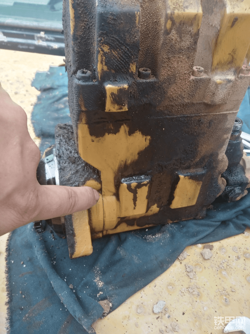

有图有真相,就在这里渗出来
有图有真相,就在这里渗出来

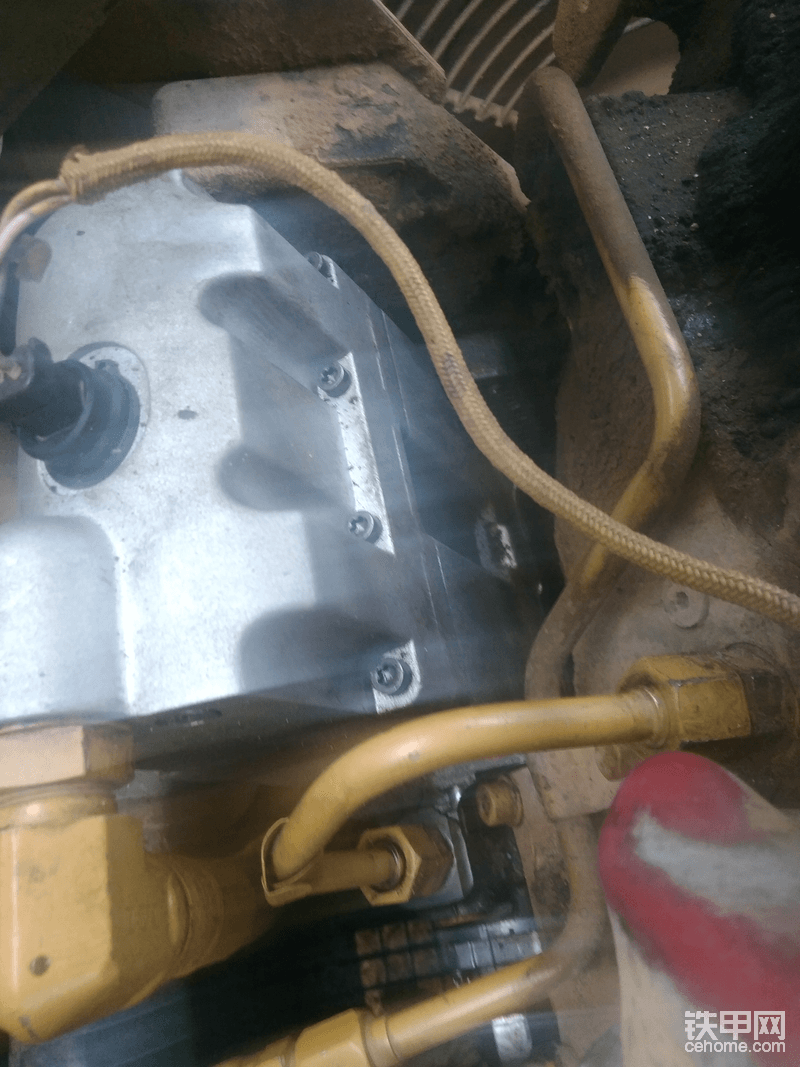

这泵久了漏机油也是通病,安装时位置不大不小,我还拆了一个重要的内六螺丝,不拆,搞他不定。新泵上去我还特意加了点机油在里面,觉得心安一点,有钱任性的朋友可以不管
一下子着车后,眼前突然开朗,飞机着地的感觉。
搞定收工!
搞定收工!
最后总结一下这次维修经历,首先这种泵漏油是常见的,根本原因无非是密封圈老化,对于过早漏油的原因,我个人认为是发动机机油不好,或者机子温度过高,热车工作没做好,更换机油周期过长等。所以希望给挖机老板和机手在日常使用挖机的过程中多多注意这些点。
