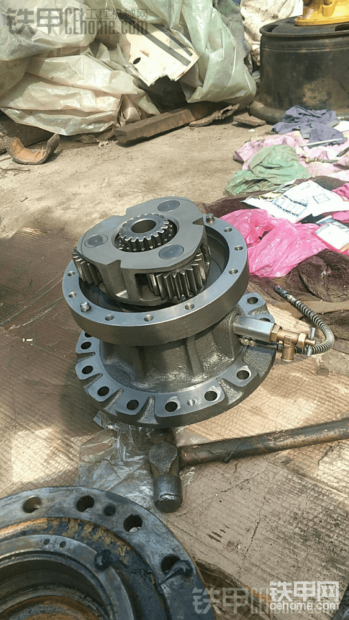

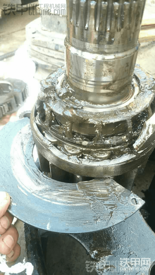

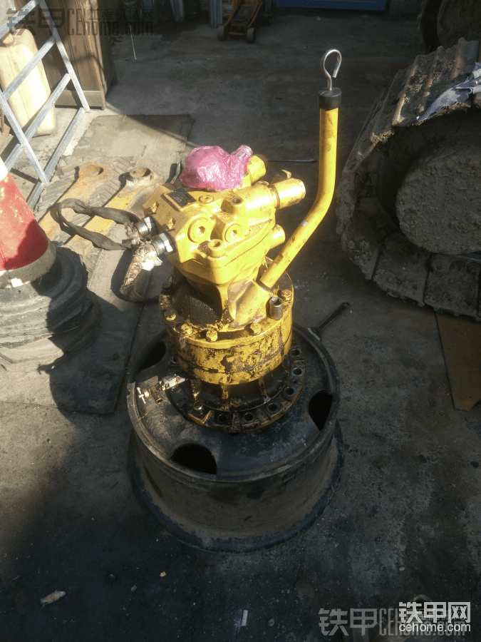

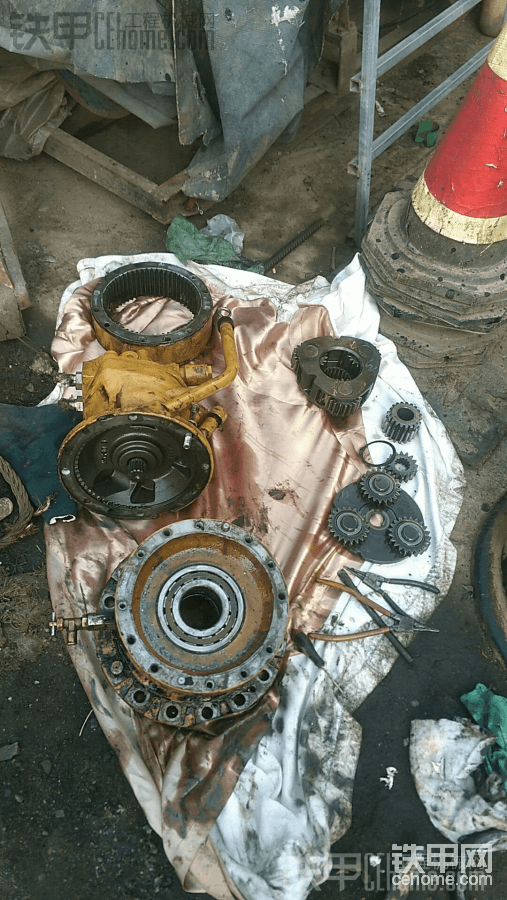

使用说明书只有回转轴承打油。没有回转马达立轴轴承打油。新车出厂就没有油嘴。

晕_,可别提了!我14年九月提的,现在三千多小时就废了,也是这个毛病,卡特转转牙箱根本没有黄油孔。公司不管。没办法,换的副厂的,副厂的就带黄油孔。

正确,减速器下轴承是免维护的,这机器下轴承锈蚀是进泥水所致,别说小机器,就是二十顿级别,如果进入过深的泥水,也一样~你钻到机器下面一看就懂了。
