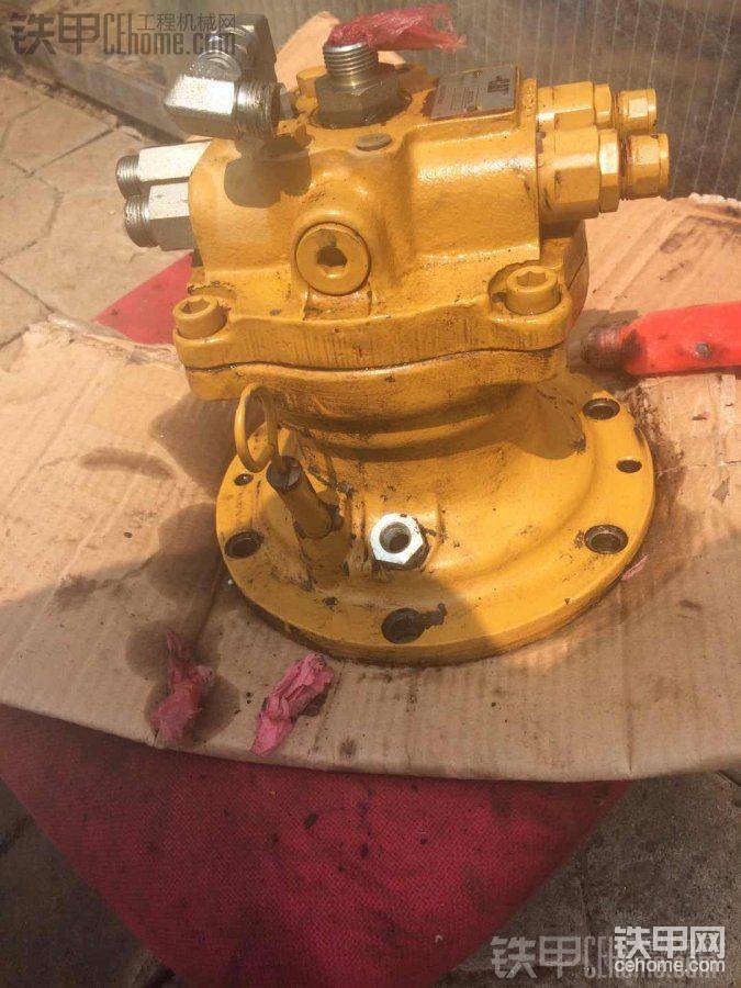

卡特307E。 3750小时回转马达漏油

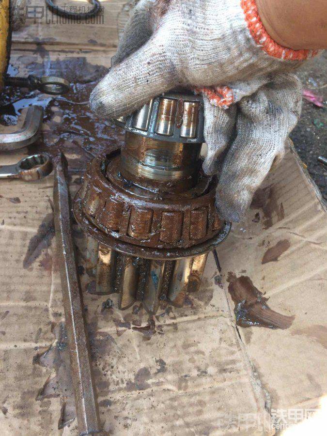

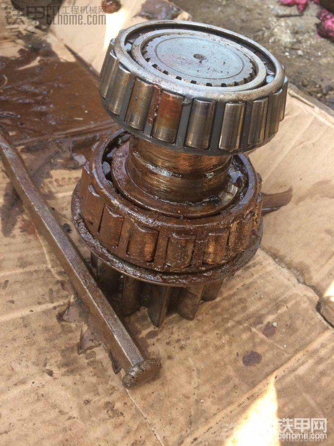

看了你的照片,你这不是回转马达漏油,是回转减速器漏油! 这机器正常使用,不需要打黄油--你自己家的小车,车轮轴承是加黄油的,但是有黄油嘴吗? 这故障是机器进入过深泥水出来后没有进行维护保养所致,挖机不是潜水艇,不能什么条件都适应--那回转支承座上还有三个平衡孔,为了做内外平衡,如果下深水,也能进入泥水,但是你要是堵死,又会向外漏黄油!这帖子已经好几年了,我现在已经退休了,把真相告诉甲友,以免误解,还会继续以讹传讹,E2 系列,如果机器下过深泥水,也需要一样处理, E2 系列,只是回转减速器润滑结构不同,而回转减速器最终被动轴的润滑是一样的结构--包括二十吨级别机器--机器的结构都是防止向外漏油,而很少进入过深泥水,有的品牌,就是二十吨级别的机器,也是开式回转结构,你自己好好看看中心接头的结构,就完全清楚了! 机器的 班前检查,就包括回转系统的润滑油位检查【替班司机很少有人做】,发现油位不足,补加后仍会减少,就要检修了! 最下面的轴承,不能装满轴承室,会引起减速器发热,导致另外的故障!汽车的轮子,也是这样,这都是几十年前的行业工艺经验,叫空毂润滑,有兴趣可以去4S店,看他们做车轮保养,就明白了。

牙箱【减速器】不需要打黄油!无论是开式结构还是闭式结构,只是因为你下过很深的泥水,没有及时把泥水挤出来,导致磨损,这不是一下子就坏掉,二手经过了一段时间,才会显露。这时候,你几乎需要拆开回转减速器排除泥水,进行润滑,才需要用黄油--你自己能看到,回转支承里有很多泥水。

E2马达应该是免维护的。 用液压油润滑回转马达的。我这个是E。需要保养。 换齿轮油。

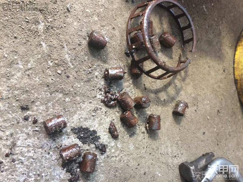

这是大力轴,轴承没打黄油导致的,牙箱本来就要打黄油!

挖机出场没给留油嘴。 一直没有打过油。所以轴承就锈死了

我的就换过油封和轴承
