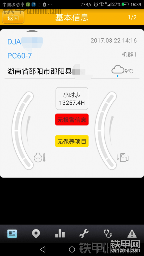

不知不觉开了近7年的挖机了,一直使用小松品牌的挖机,第一台小松60-7的到现在也用了8年了,很耐用,没有什么大问题只不过地盘件全部换过了毕竟服役块10年了,现在也13000多小时了。

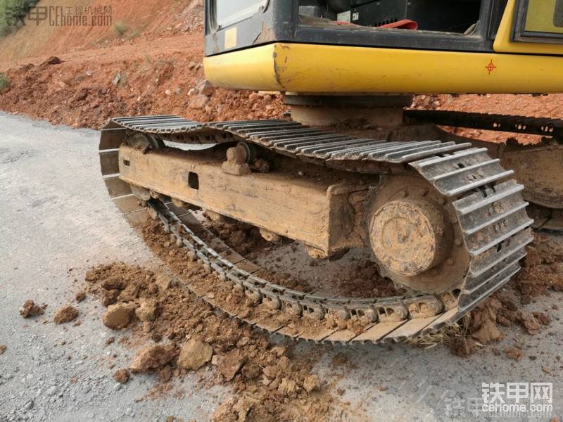

其他方面:小挖机大家都知道走路走的多底板件磨损的厉害,尤其是前段时间履带老是松打了黄油不到两天又松了,还以为是张紧油缸的密封圈坏了换了两次油封还是没有解决问题,最后想到了以前60-7的也出现过这样的问题,那就是履带磨损大了链条变长了才导致的这个问题,后来吧链条取下一节问题就解决了。还有就是4000小时的时候水泵坏了,换了一个。

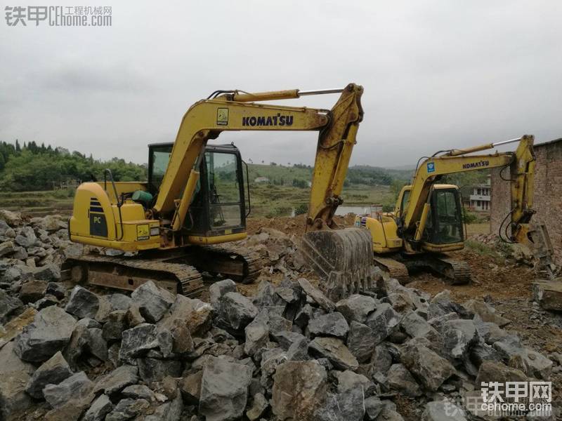

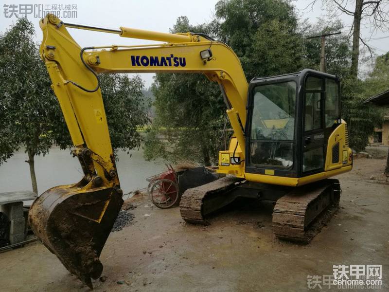

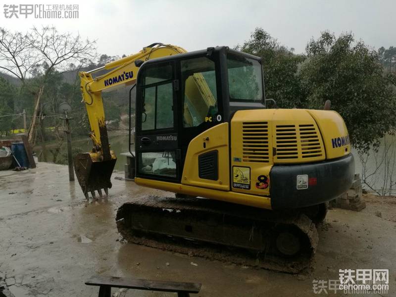

最后来几张合影:
