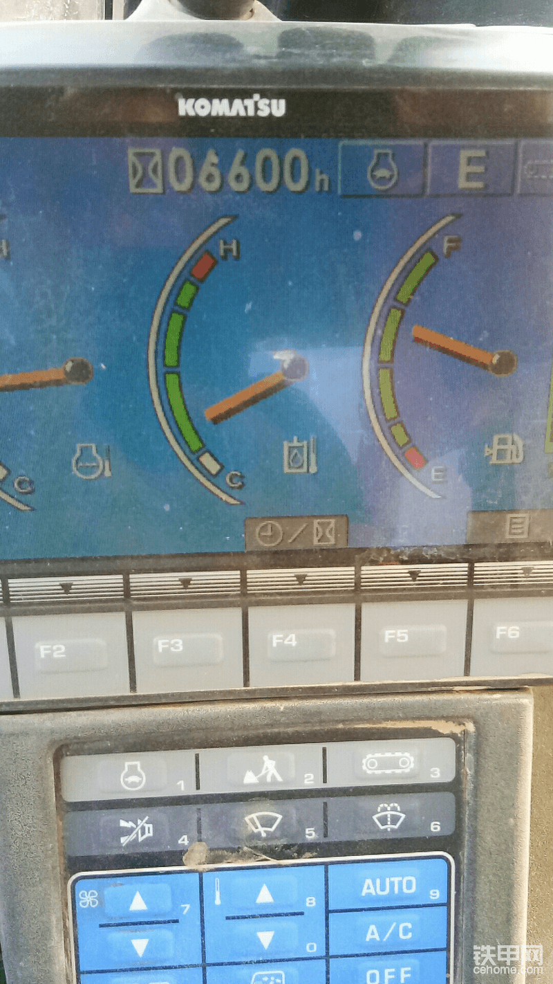

6600小时,等6666小时的时候拍个做纪念

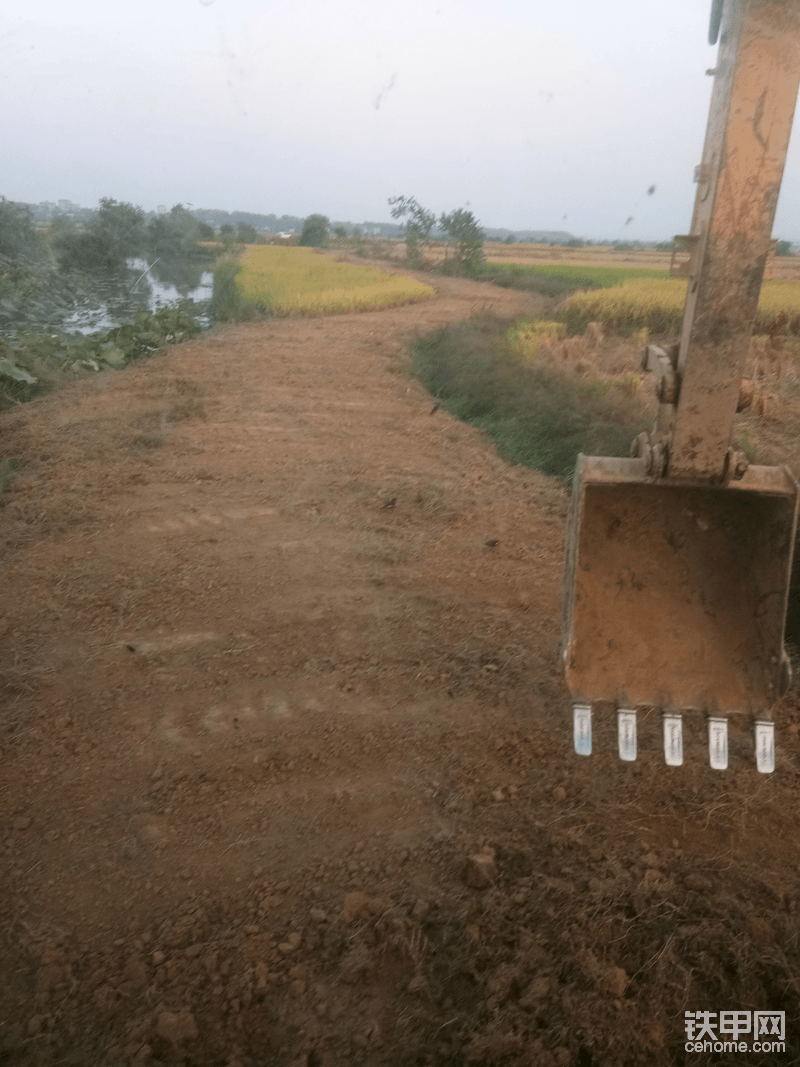

这台小松60-8是我老板16年买的,至今三年了,南征北战为老板打下了一片江山,是匹千里马,也算是遇上了我这个伯乐(吹牛我都不好意思了)这匹千里马是走过大街小巷,翻过山,躺过水,做的工地还真不少,这不现在还在邻乡――九龙乡,修路基。修这个路基在我们这边是这样做的,工程是承包给包工头,包工头请了我们的挖机,所以包工头就是甲方,我们是乙方,乙方就要听从甲方的安排喽,所以我修的时候就是把路基做成中间高一丢丢然后两边低一丢丢的,抛去其他的,其实就是减料,咱也不敢说呀另外,我们干活的时候要注意不要刨的太深,太深就把老路基变成松土了,以后路容易坏。还有就是像我修的这个路基周边是有稻田的,在此一定要注意不要把多余的杂草什么的弄到人家田里去,损害农民利益得不偿失……
这是大概修一下,等下还要铺渣石
这是大概修一下,等下还要铺渣石

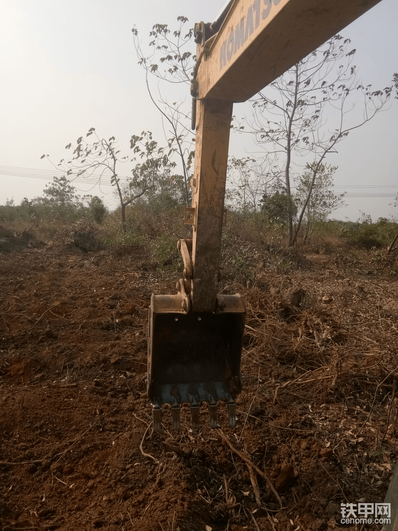

前几天在山塘江家村干的翻荒山的活,东家把树都砍掉了,但是留下很多树桩子,大大小小,干这个活我们要注意的是挖大树桩的时候千万不能用蛮劲,得用巧劲,可以把树桩周围的土挖掉一部分,挖断它向四周扩散的根,这样清树桩的时候就没有那么多阻力,对挖机也有好处。另外,翻土的时候最好从一边到另一边一斗挨着一斗翻过去,挖机倒退走,不要压翻过的地方,这样既高效清的树根也干净,东家会说小伙子干活不错哟
