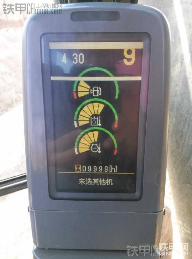

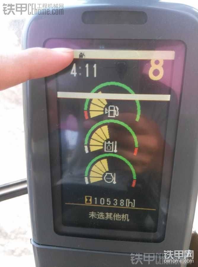

说起这台车那是10年在深圳花80w买回的,买时实际2000小时,现在已经一万+小时了,在高速干了3年,河套干了3年。车身出厂自带锤管但从来没打过锤。因为是电喷车在这6年里一直用心呵护,一直都是加石化的油,按规定小时做保养,所以没出现过大毛病。

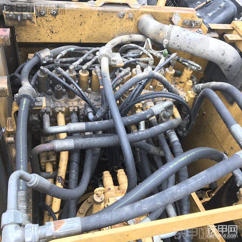

换过一次嘴子、一根发动机下面大线、机滤胶管和斗缸的油封其余什么都没动过,其实大线是用不着换的,只是挨着发动机磨打铁了。当时就是憋车找不到毛病,老憋车没办法了只好叫服务站来插大线出问题了,没办法后来换了,实际自己要是细心点发现大线打铁用胶布缠缠就好了。其实车到10000小时这样我已经相当满意了。

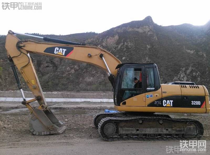

下面咱就说动力方面,我相信凡是开过卡特的都应该知道卡特的确是力量和速度型选手,其它车是不可媲美的。可以这样说,同样工况下甩方小松270是追不上卡特320的,(这里说一下我们车买回来换的一方的斗子)可想而知卡特车的工作效率还是相当高的。
【行走】
再说说行走方面,卡特的行走绝对是一亮点是其它品牌车不可比的,在施工中难免遇到恶劣工况,什么大坡度沼泽地,卡特六七十度坡不成问题,这我可是体验过的。
