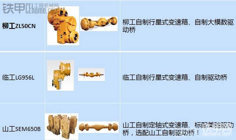

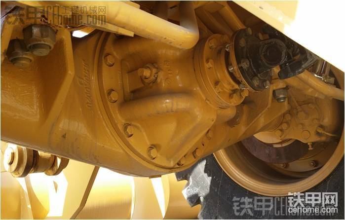

传动桥/箱

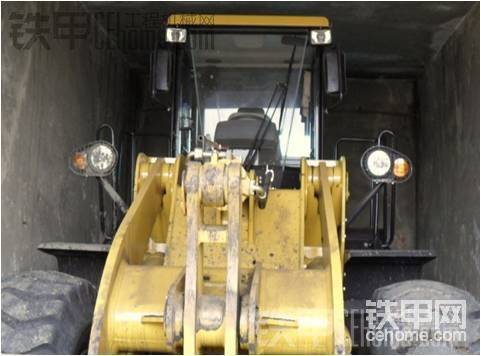

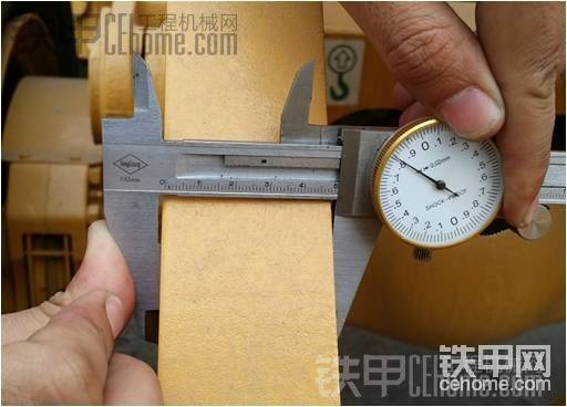

工作装置对比

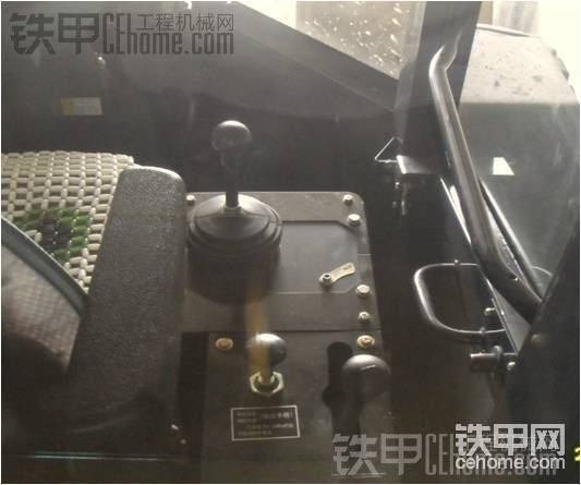

驾驶室对比,仁者见仁,智者见智

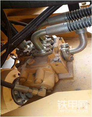

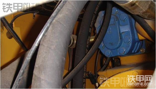

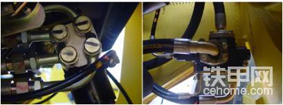

转向液压对比,山工/临工配置同轴流量转向系统,BZZ6-1000同轴流量转向器,YXL-F250F-N7优先阀;柳工配置流量放大转向系统;

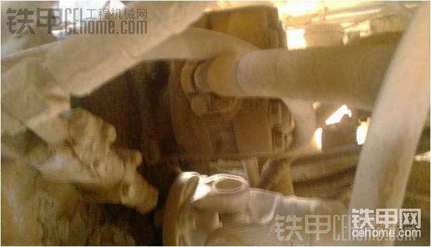

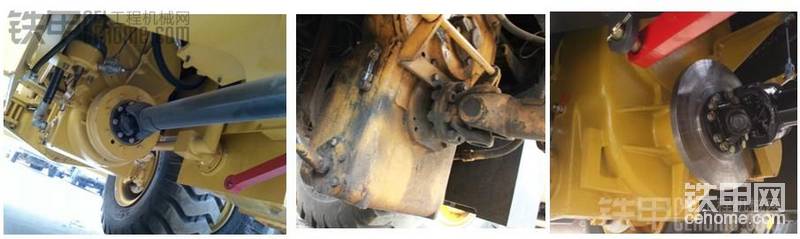

 柳工停车制动系统采用鼓式气制动器,气制动控制阀系统,同时切断变速箱输出动力;
山工采用后置式停车制动器,维护保养不方便;临工采用钳盘式拉线形式,不切断变速箱输出动力

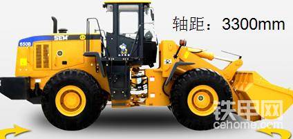

轴距对比

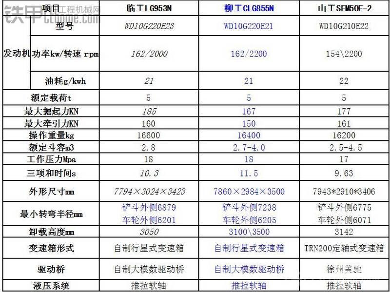

临工953N/山工 SEM50F-2/柳工855N

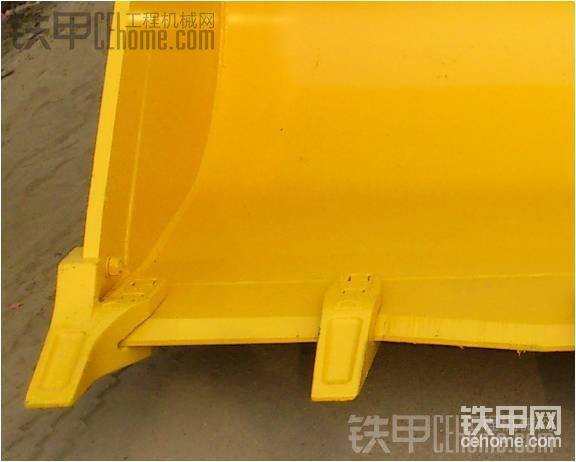

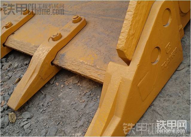

铲斗现在各厂家都采用耐磨刀板,但是如果在切削刃上采用堆焊,可以大大提升铲斗的耐磨性

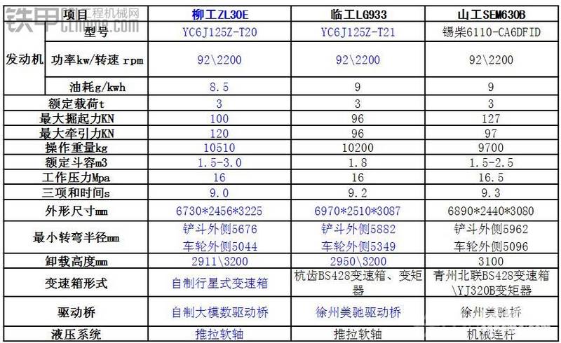

临工933L/山工630B/柳工30E
参数及配置
液压系统对比:
临工LG933L工作泵为j2100,转向泵为2055,变速泵为2032;
山工SEM630B工作泵为j2100,转向泵2055,变速泵为2032;
柳工ZL30E工作泵为3100,转向泵为2063,变速泵为BB70

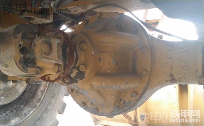

传动系统对比:
山工SEM630B配置青州北联生产防杭齿428变速箱,带有高低速,配置徐州美驰3T驱动桥,轮边减速齿轮为两段式连接;
临工LG933L配置杭齿428变速箱、变矩器,配置徐州美驰3T驱动桥,轮边减速齿轮为两段式连接;
柳工ZL30E配置柳工自制大模数5T行星式动力换挡变速箱,配置柳工自制4T级驱动桥;
