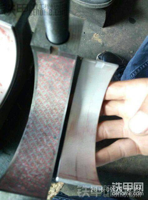

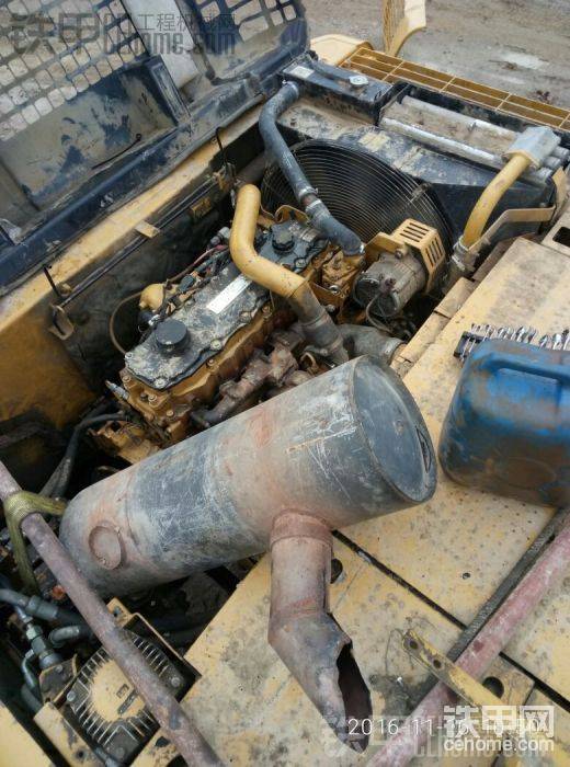

大修后的c7发动机,换了大小瓦,四配套。装的时候很纠结,和它一起,的另一台C7,装上去试机烧瓦,拉缸。这一台镗钢,第一次和另一台加工到109.94,那台坏了后,镗钢到110.然后主轴连杆瓦全部印红配的,垫了一层腊纸,心里一点底没有。还好,装上暂时正常。
印红
印红
单独试发动机,没装液压泵
单独试发动机,没装液压泵
显示屏进水坏了,用ET看的数据
显示屏进水坏了,用ET看的数据
