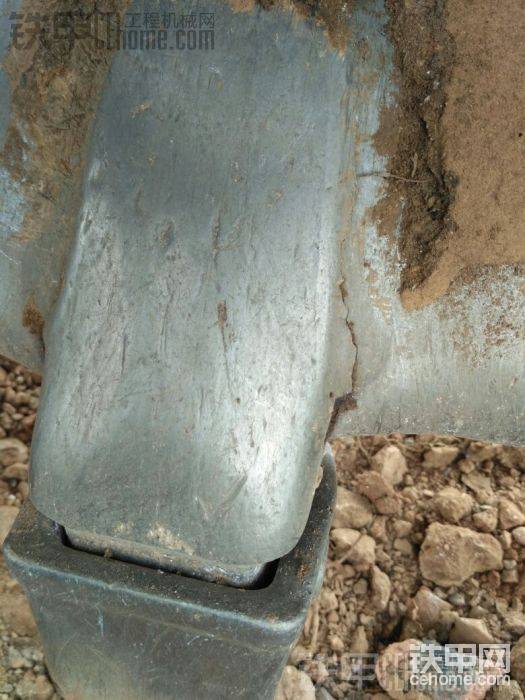

152****5563 2016-10-12
表示开五年了从来没看过那个地方有没有坏,还是质量问题,但是比起卡特小松那些毕竟价格比较便宜,还是一分钱一分货吧
挖遍平原 2016-10-12
这油缸决对进口
神挖。 2016-10-12
别装逼,老子不信你一天还去检查那里。
老玩童 2016-10-12
如果是刀板裂了的话,需要割开,把氧化铁打磨干净在用507焊条直流焊机焊到顶
张小松 2016-10-12
裂纹需要开口吗?有加固。磨了,谢谢
QQ923415403 2016-10-12
徐工徐工。破产成功。
这就是爱国的后果。
李绮伦 2016-10-12
什么机都裂臂,小问题,及时处理就不会有大的损失
老玩童 2016-10-12
直接用507焊上,两斗齿之间可以用汽车钢板包一下,刀板就很耐用
装挖机1211 2016-10-12
早就应该看到裂缝了,多的事来了
张小松 2016-10-12
老顽童大哥,这样子要怎么焊?
