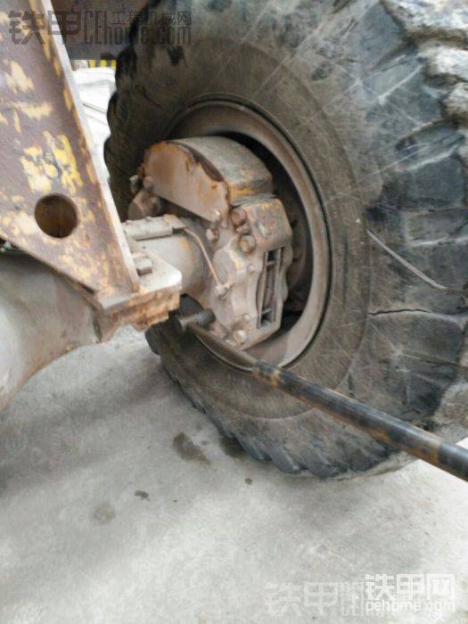

这车从新车到现在,一直我负责,我是知根知底。其它都没有什么问题的,因为前桥和变速箱都是之前大修过的,后桥也刚刚修过(发过帖的),油都是新换的,但是为什么要换掉前桥加钳的密封件呢?是这样的:这部车从12年买回来,一直到去年在万州工地结束,刹车都是非常好,一触就停,去年我是8月份离开万州工地的,今年5.1回万州拖车的时候,就发现刹车大不如前,而且走起来有“吱,吱”的声音,应该是车子太久没有动了,加钳刹车活塞有点“紧”,回位不好。或许有的甲友会猜测是不是脚制动不回位?或者加力器不回位?这2个可能存在的问题,我都用排除法排除了,

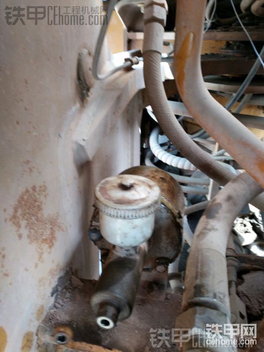

我把加力器后面的气管拆掉,并没有气,再踩一下刹车,气很大,松掉刹车,立刻没气了,说明脚制动器没有问题。

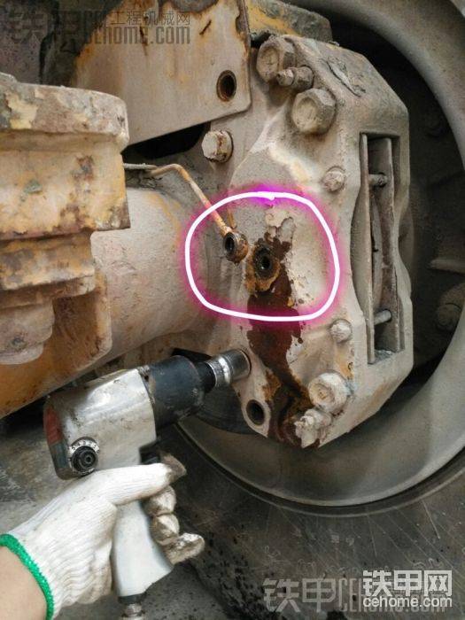

我把前桥撑起来,轮胎离地,把加钳的油管拆掉,2个人使劲都转不动轮胎,说明加力器也没有问题,那么问题在哪里,就不言而喻了。肯定加钳啦!
即使把这个空心螺丝卸掉,油放空,前桥撑起来轮胎还是转不动。

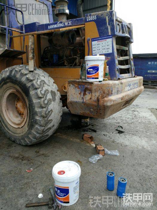

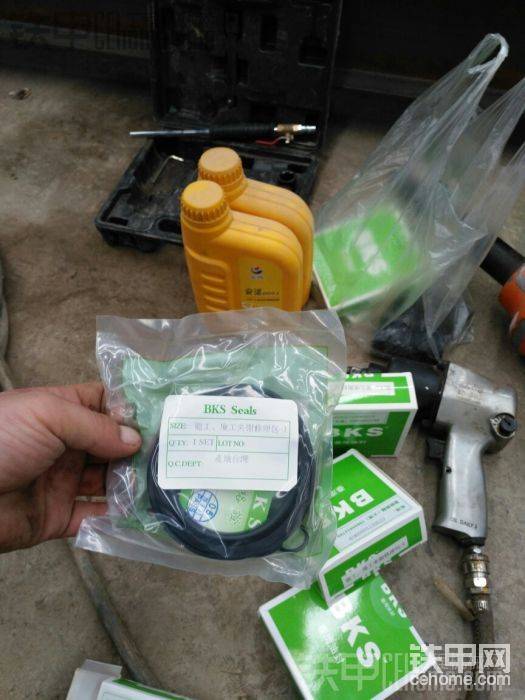

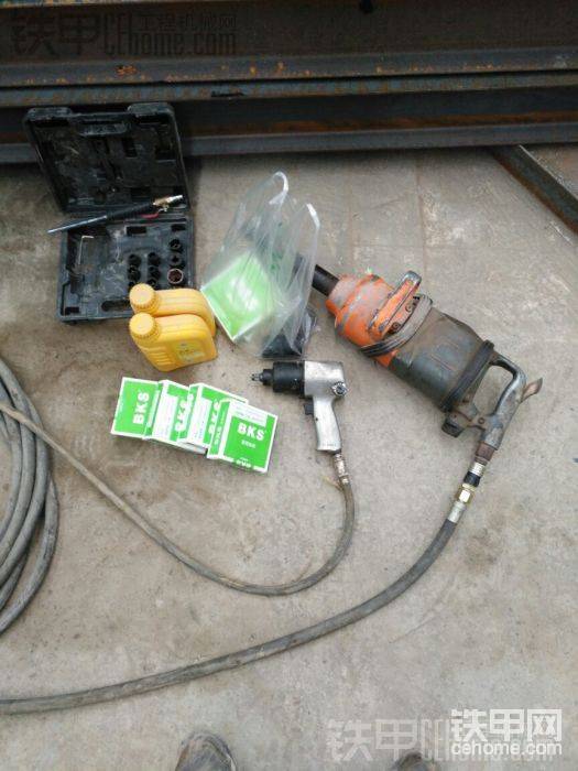

虽然现在干活还是不觉得前桥有太大阻力,在坡上松掉刹车,还是溜的动,但是既然要调走,我还是收拾收拾,免得到时候那边的人抱怨,说发过来的车有问题。于是电话联系配件,4盒修理包,1件刹车油,告诉采购员取回来。至于保养备件我们仓库一直有的。第二天,9月28日,吃过中午饭,就去仓库领东西,计划先把保养和增压器漏油做好。

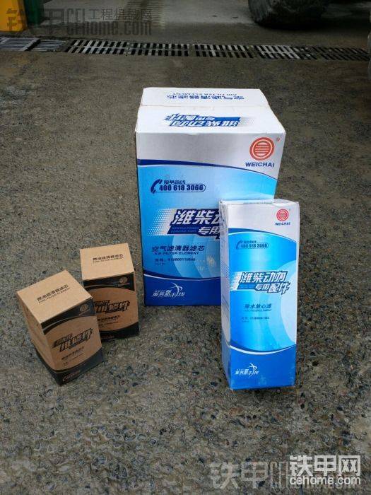

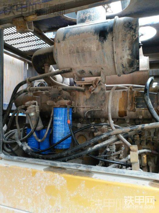

空滤1个,油水安全滤1个,柴滤2个
空滤1个,油水安全滤1个,柴滤2个
旧的拆下来
旧的拆下来
新的装好了,嘿,手泵了几下油,直接启动怠速一会。

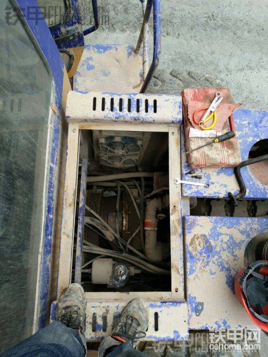

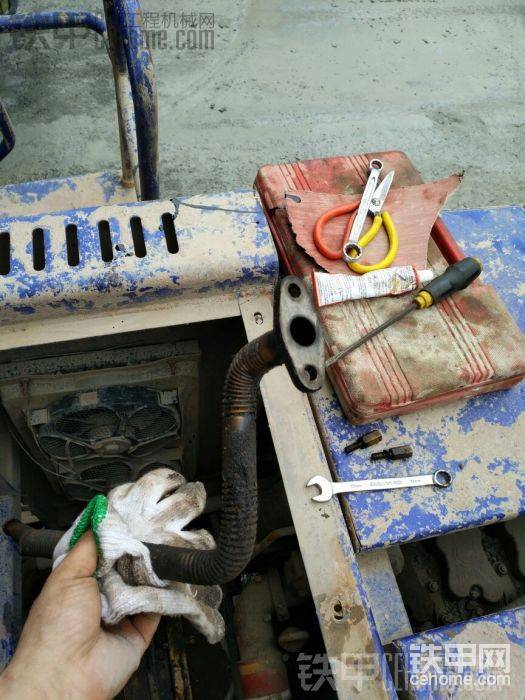

龙工的这个设计要称赞,盖子打开,里面空间很大,1个人钻下去很容易,拆个增压器回油管一点不费事。
就是这个垫子漏点机油,重新做了个新的,装上去就ok了。这点简单活就不那么详细的介绍了。

这个修理包是高档货,质量的确很好
这个修理包是高档货,质量的确很好

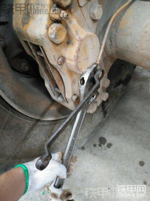

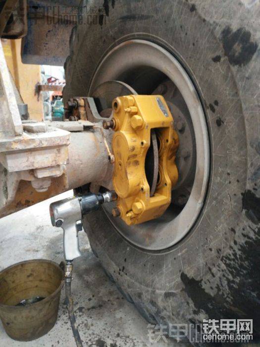

新车到现在,第一次拆这些螺丝,很紧的,都要用重型套筒加力才能松开
这个管子也会动,所以用活动扳手卡着,再松螺丝

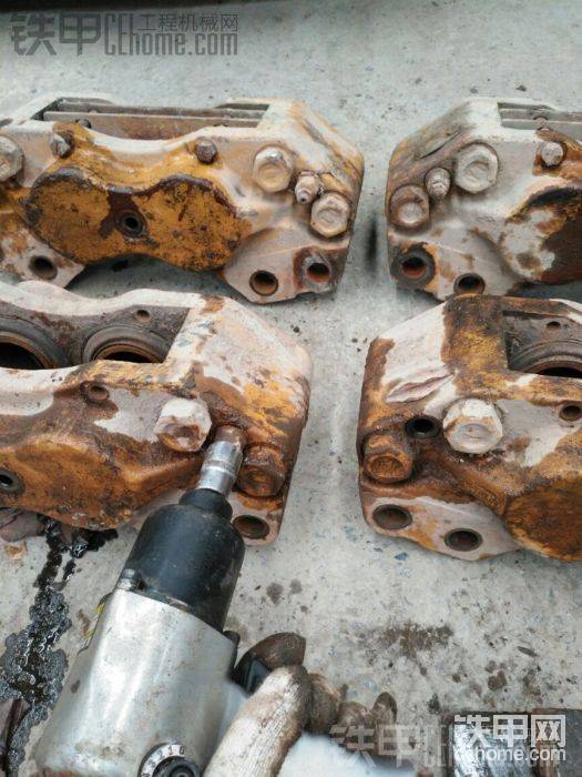

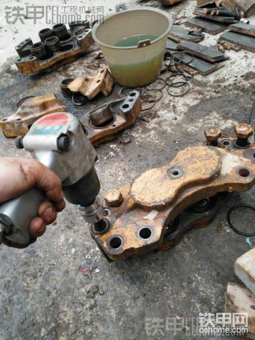

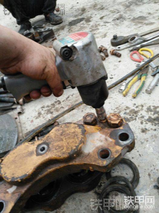

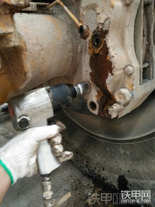

接下来就是小风炮了,很给力,不过第二颗没有位置,必须人工拆装

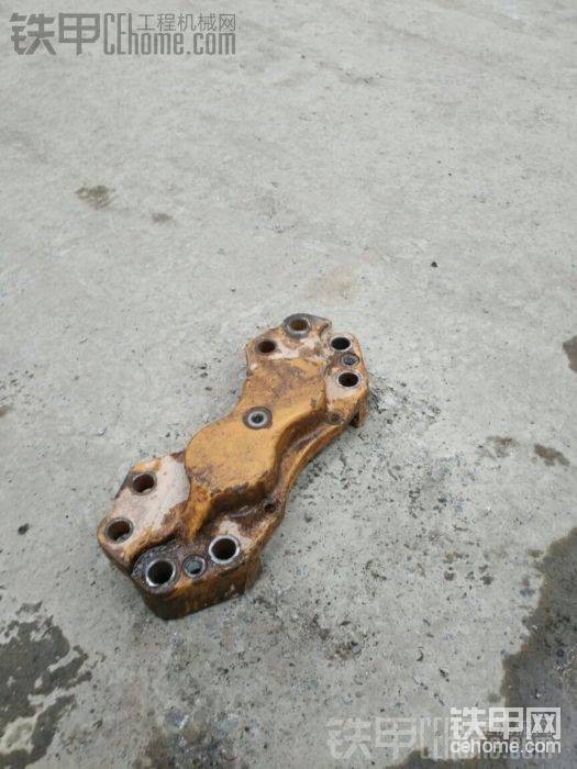

不大一会,4个全部落地
不大一会,4个全部落地
拆,拆,拆,
拆,拆,拆,

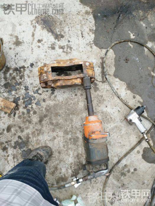

为什么这个螺丝也拆呢?那是因为旁边的大螺丝我得用大风炮拆,这个不卸掉,风炮套筒太厚放不进去的

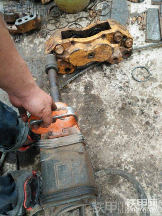

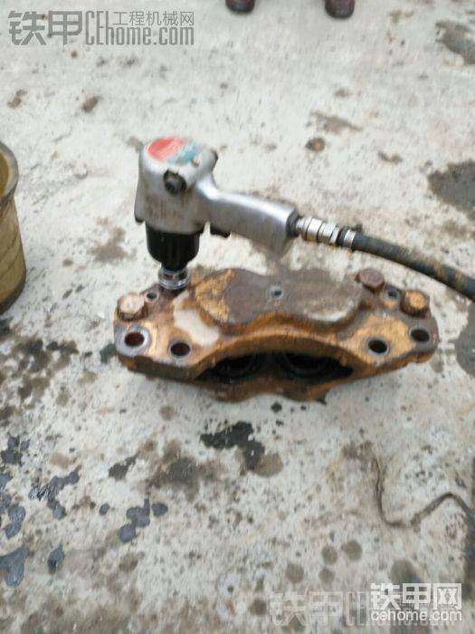

大风炮就是劲大!
大风炮就是劲大!

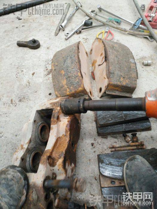

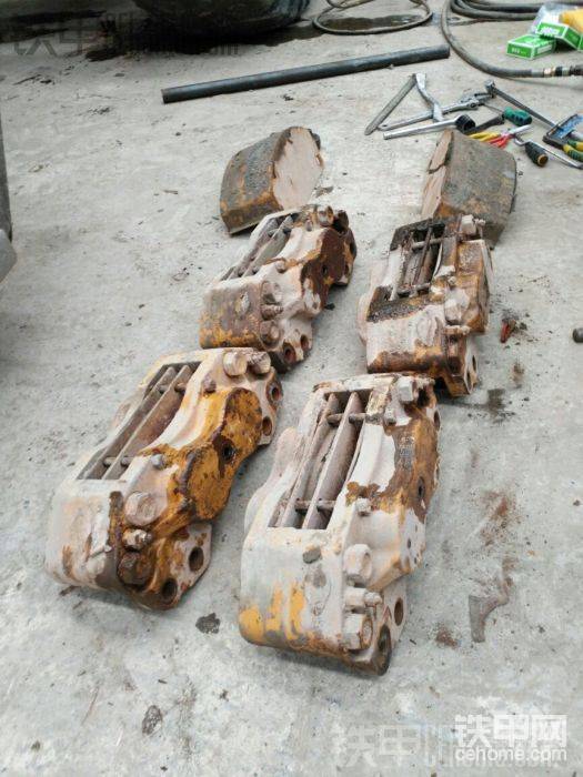

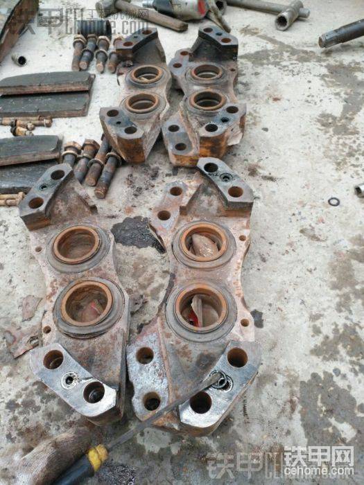

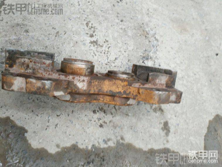

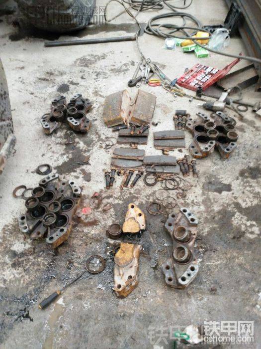

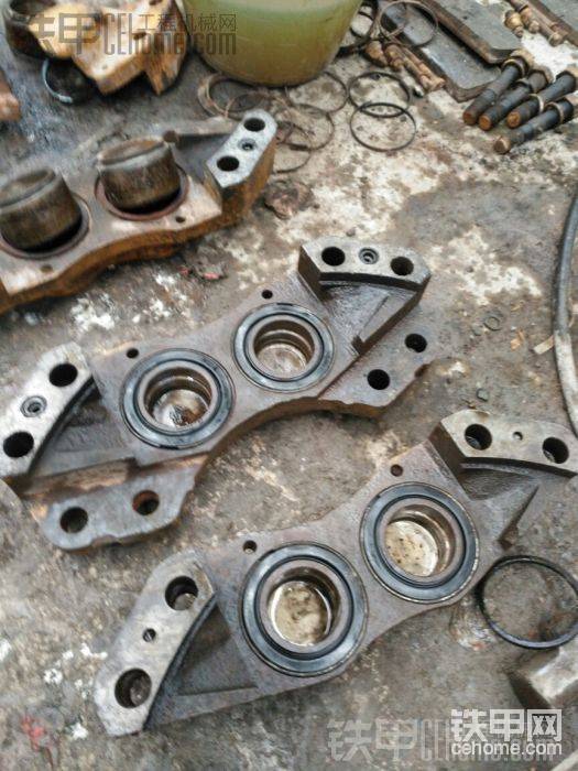

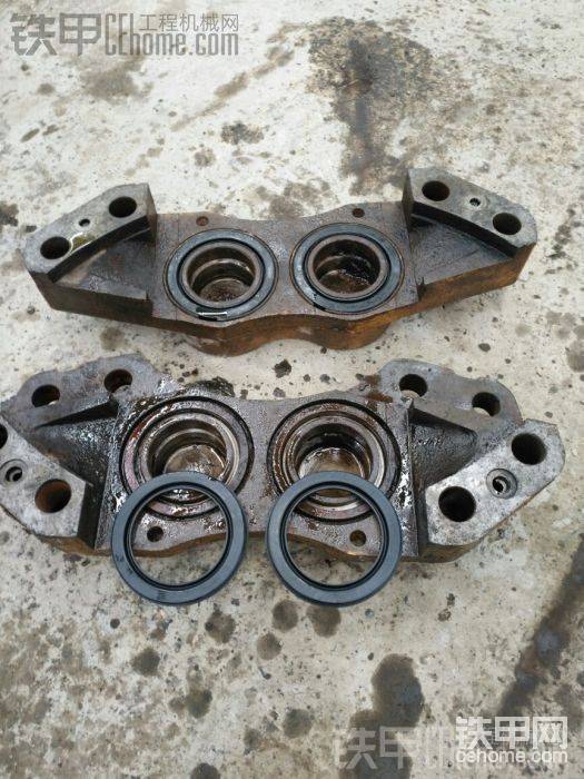

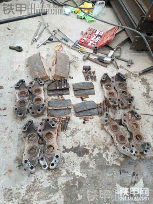

分分钟,4个加钳分成8块
分分钟,4个加钳分成8块

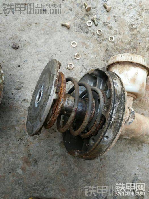

开始分解,先用螺丝刀取弹性卡圈
开始分解,先用螺丝刀取弹性卡圈
就是这个东西
就是这个东西

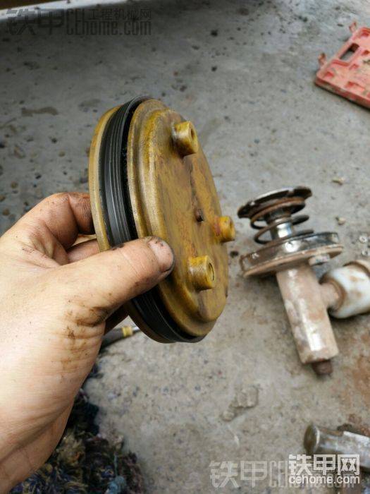

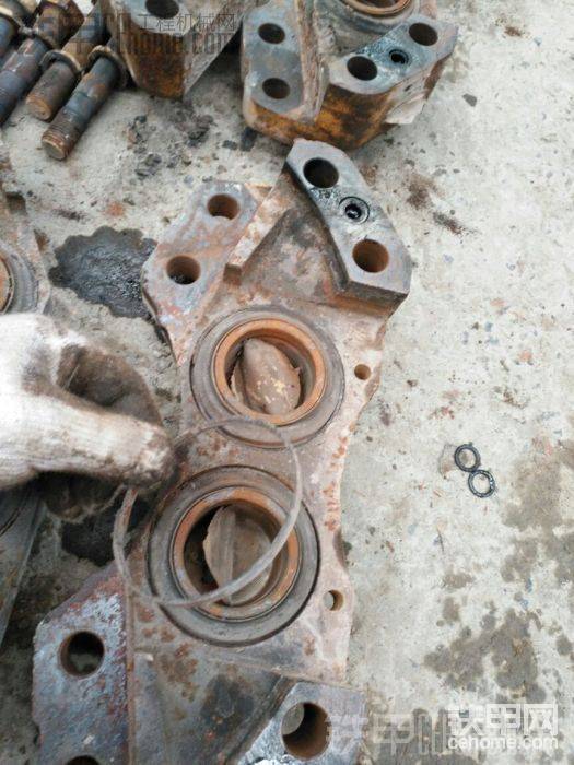

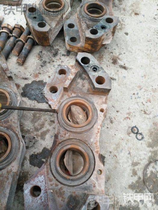

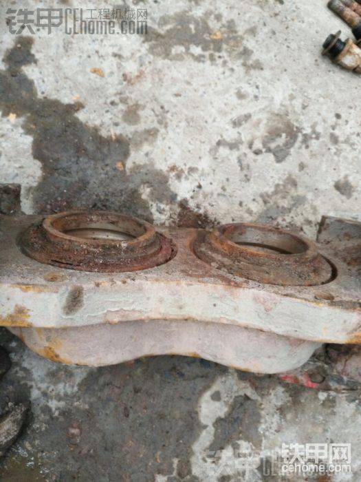

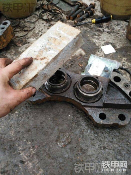

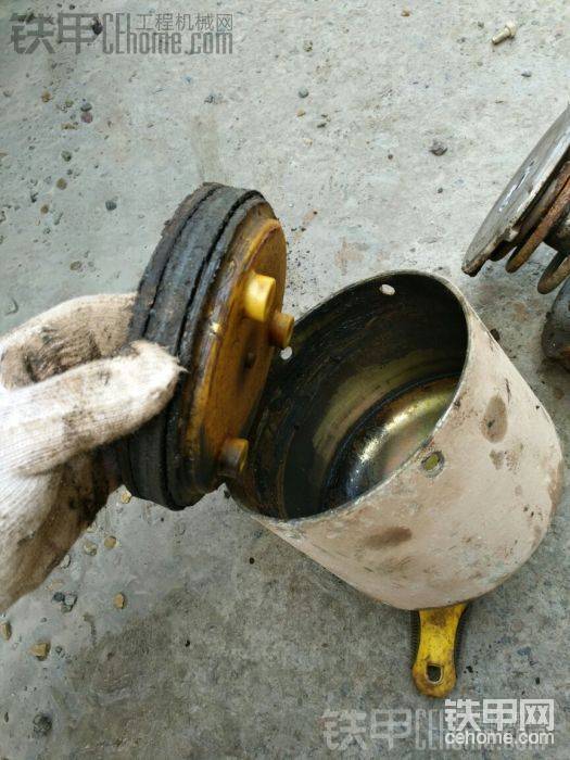

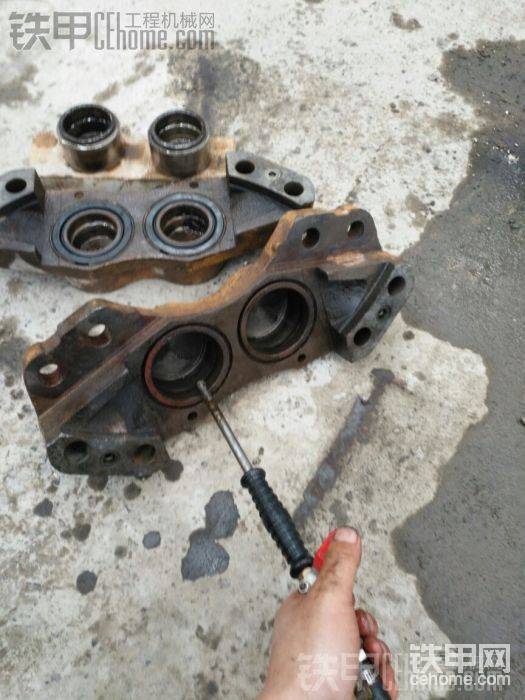

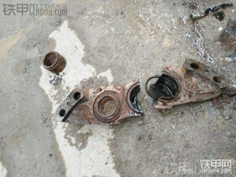

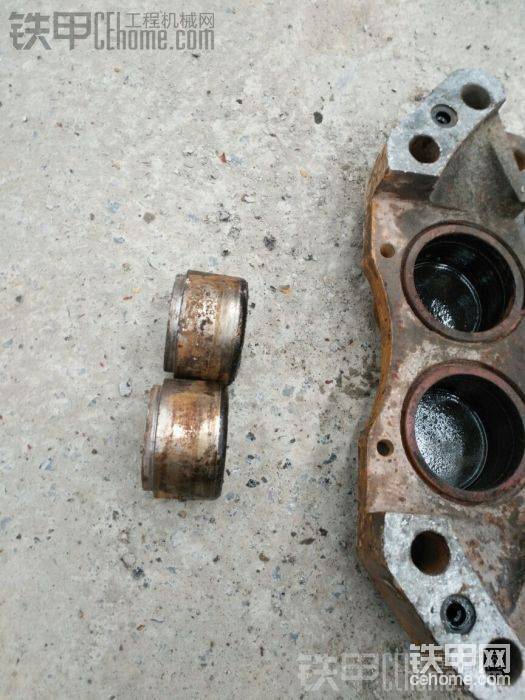

天啊!能锈成这样子?这下才想到早该备用2瓶除锈剂的,这下麻烦大了

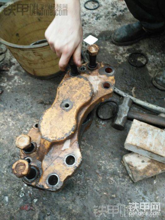

只能拿起另一半硬磕试试了。
只能拿起另一半硬磕试试了。
咦?有效果啊!
咦?有效果啊!
还好,虽然很慢,但总算磕出来了。于是拿起锈的最厉害的那一块,硬磕了

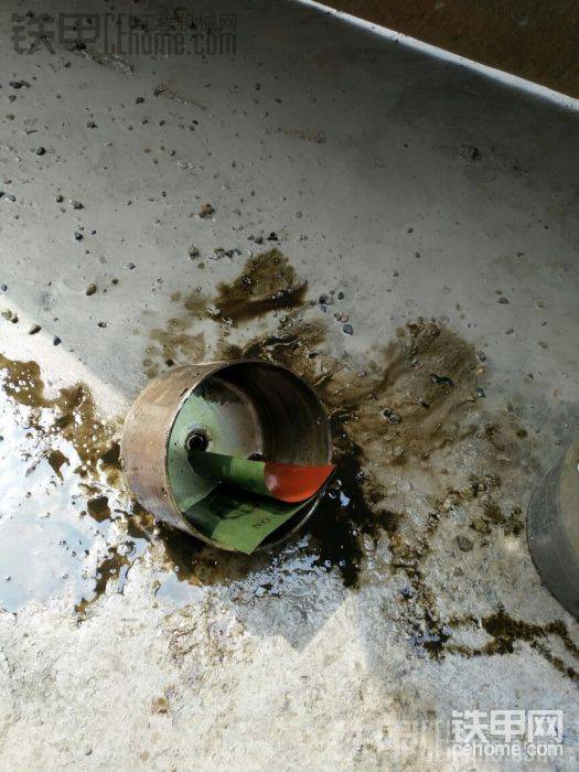

我靠,这块死活磕不出来,没办法,继续啊!然后就再使劲,突然悲剧发生了
我擦!赶紧电话联系配件,送个总成过来
我擦!赶紧电话联系配件,送个总成过来
其余的都还比较顺利,全部磕了出来,这场面,还有谁?<img class="smiley" src="/img/smiley/default/hug.gif"><img class="smiley" src="/img/smiley/default/hug.gif"><img class="smiley" src="/img/smiley/default/hug.gif">

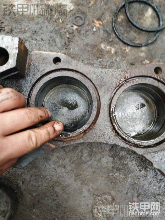

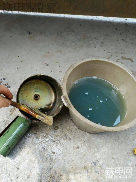

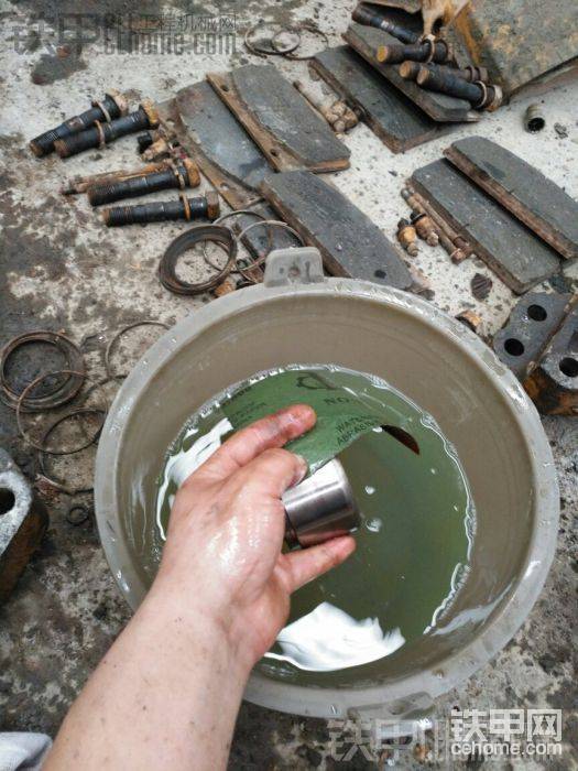

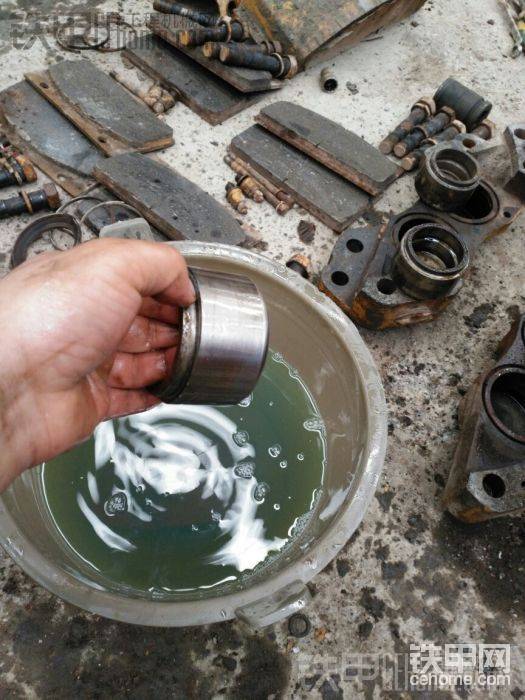

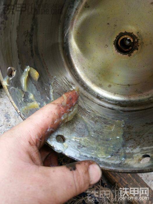

配件要1个小时多才能送到,所以先把另外3个装起来,和以前一样,先用刀片刮干净活塞表面的污垢,然后砂纸打磨一下,效果还是不错的
这次壳体也要用砂纸磨一下
这次壳体也要用砂纸磨一下
然后用气管吹干净壳体,用碎布擦一下
然后用气管吹干净壳体,用碎布擦一下

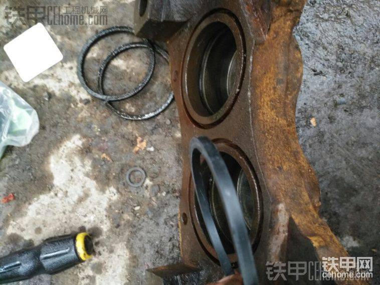

装入新的密封圈
装入新的密封圈

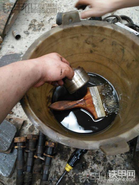

沾上机油<img class="smiley" src="/img/smiley/default/hug.gif">,习惯!
沾上机油,习惯!
放入壳体里
放入壳体里

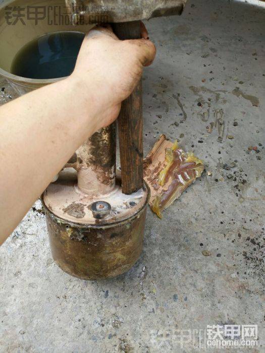

然后拿一块小木头,轻轻的拍打进去
然后拿一块小木头,轻轻的拍打进去
装好防尘套和o型圈
装好防尘套和o型圈
然后合体,这个大螺丝也沾上机油,会让丝牙顺一点
合体当然用小风炮方便些
合体当然用小风炮方便些
然后用大风炮轻轻的加一下力
然后用大风炮轻轻的加一下力
最后拧进去放气螺丝,算是总成装配完毕
最后拧进去放气螺丝,算是总成装配完毕
剩下的2个也是这样的步骤装配起来
剩下的2个也是这样的步骤装配起来

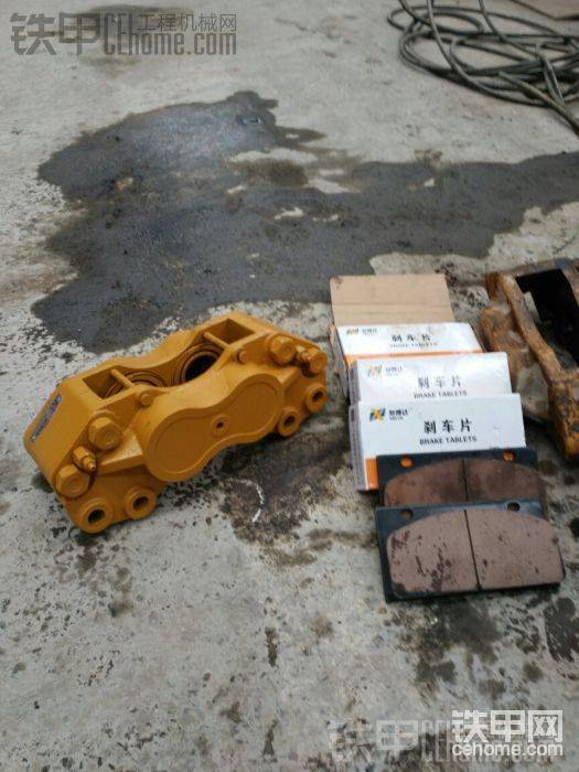

刚刚装配好,配件也送到了,顺便刹车片也换了吧
价格还合适,我们是老客户了,
价格还合适,我们是老客户了,
一切就绪
一切就绪

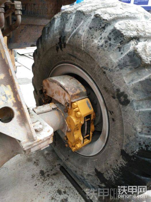

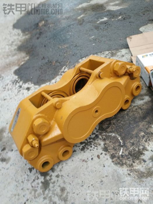

新的加钳来个一张
新的加钳来个一张
装的时候也没觉得费劲,关键是小风炮帮了大忙,工具装备精良,干起活来就是有效率,还轻松,这次修加钳没有准备除锈剂是我的疏忽,要不然那个也许摔不坏的。

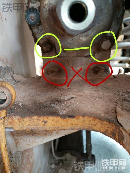

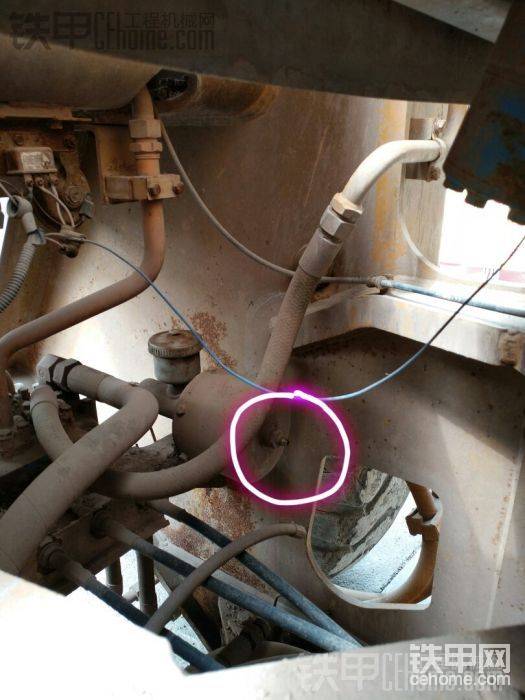

装好以后,加满刹车油,排了一下空气,然后就试车,制动效果果然比以前好很多,再把前桥支撑起来,1个人都可以转动轮胎了。这个问题总算解决了,但是又发现前加力器有点漏气,这个也会影响制动效果的啊!还是要修,不过明天再吧!今天的确累了。9月30日,最后的一个问题,加力器。本来在犹豫要不要修?其实刹车已经很好了,但是又担心不修的话,万一再漏的厉害了,怎么办,那边工地没有修理工的,汗,算了,还是修吧!反正也是小菜一碟,捡了几件工具,就开拆

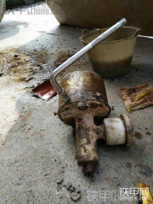

本来要拆下面红色的那2颗螺丝的,谁想到很紧,于是就拆上面绿色的那2颗,倒是很容易。
这个总成太好拆了
这个总成太好拆了

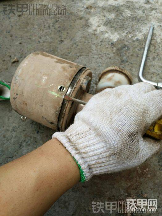

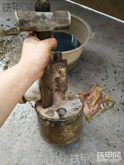

卸掉6颗小螺丝,然后用螺丝刀上下敲打气缸体

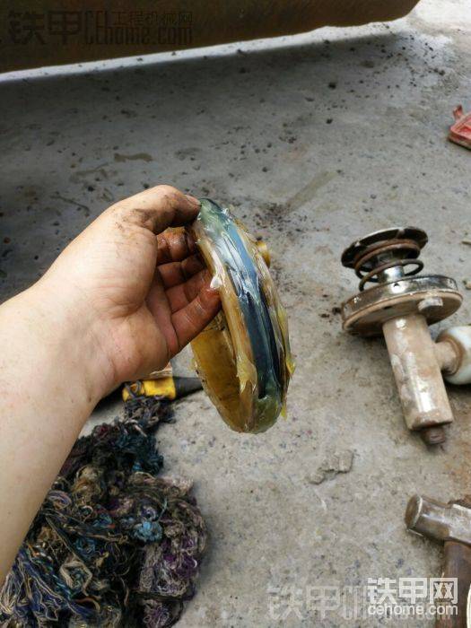

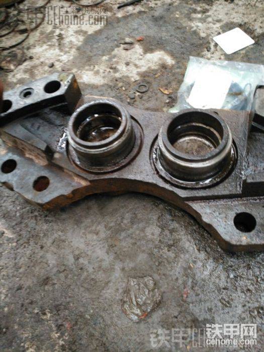

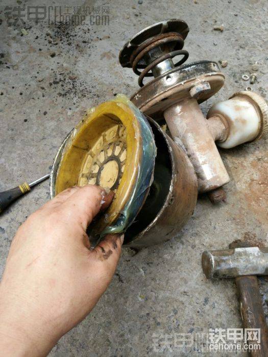

分开2半,乖乖,这里面也修的厉害,难怪会漏气
拔出气缸活塞
拔出气缸活塞
然后清洗并用砂纸处理锈迹
然后清洗并用砂纸处理锈迹

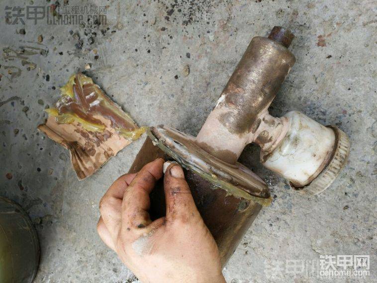

这个橡胶圈可不能用油洗,用碎步擦擦就可以的
然后一圈涂满黄油,多一点也没事
然后一圈涂满黄油,多一点也没事
气缸体里面也是,涂满黄油
气缸体里面也是,涂满黄油
然后把活塞放进去
然后把活塞放进去
这个部位也抹上黄油,
这个部位也抹上黄油,
然后把2半合体在一起,如图,左右慢慢敲进去,很容易的
然后装上6颗小螺丝,搞定了
然后装上6颗小螺丝,搞定了
装上去,加油,简单排一下空气。一试车,果然听不到一点漏气了。

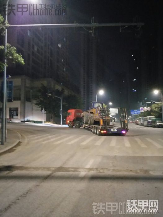

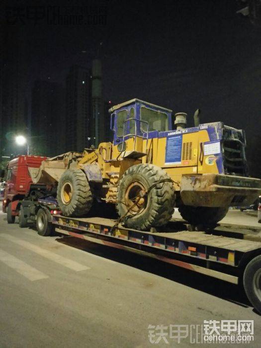

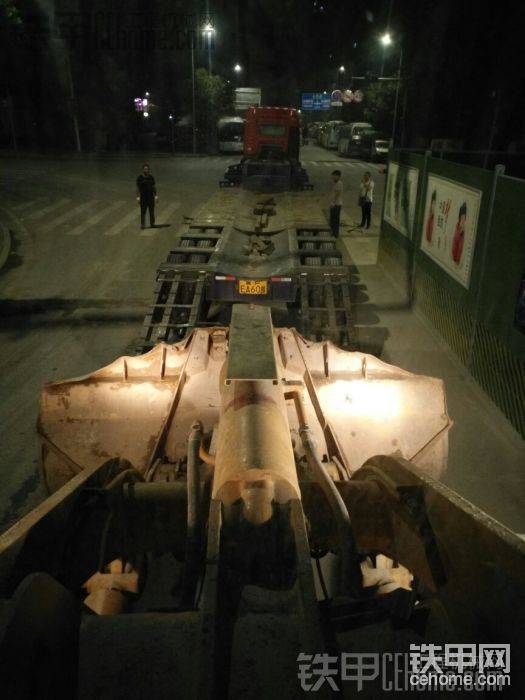

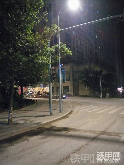

吃饭后,还没有来得及洗车,洞子里就有活了,一直呆到21点多,才出来,采购员已经到现场了,我赶紧去冲车,这可是最后“呵护”它的一点点时间了,我要尽全力洗干净。

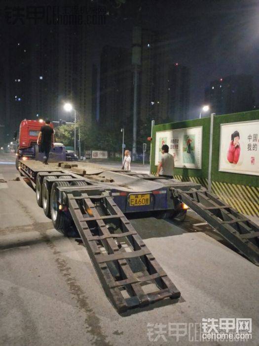

22:50,采购员喊我“小周,拖车到啦,准备喽”,“好的,我知道了”

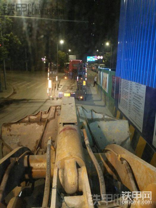

伙计, 该上路了!
最后一次“驾驭”你!
最后一次“驾驭”你!
“安全带”已扎好!
“安全带”已扎好!
目送它离开,直到从我的眼里消失
目送它离开,直到从我的眼里消失
它走了,离开了我,一起风风雨雨4年的伙计再也见不到了。
Goodbye     boy!愿你“健康长寿”!2016年10月1日,祖国67周年庆!
这一天,我告别了“老朋友”(龙工855)
这一天,我也迎来新的开始,以后就要和“我的宝贝”(柳工50C)一起继续风风雨雨,希望它给我带来好运,也希望我们以后一直在一起。
新的开始……就现在!
