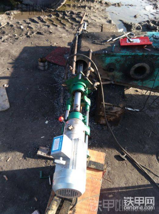

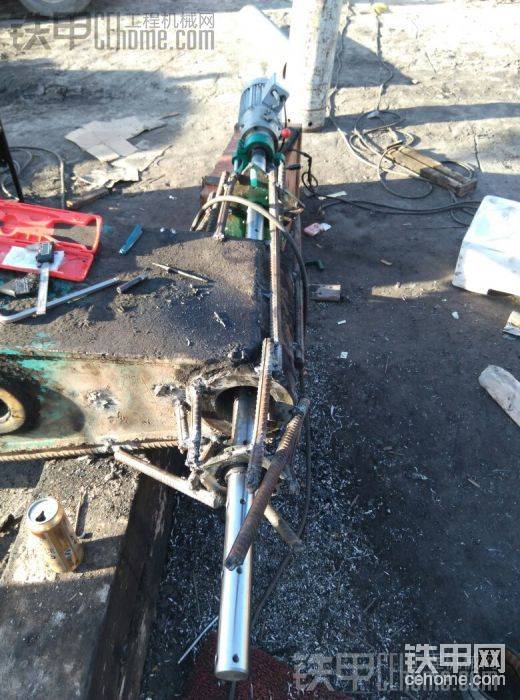

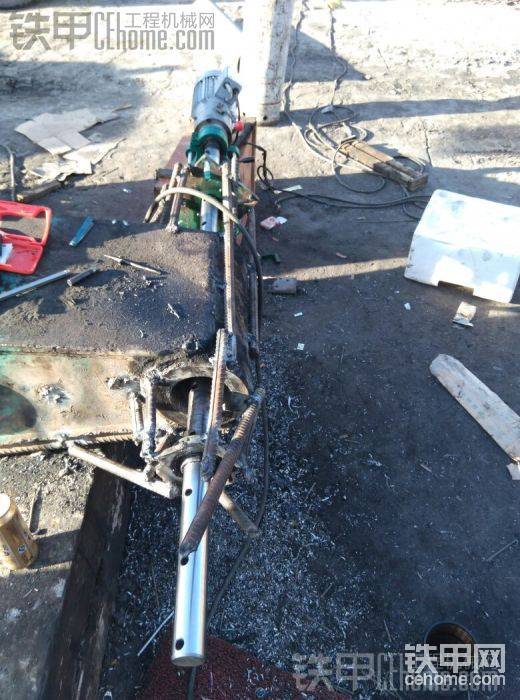

结构主件改装,镗挖斗与小臂连接孔,并更换销轴
这活得掌握好尺寸
这活得掌握好尺寸
慢慢弄,大不得,小不合适
慢慢弄,大不得,小不合适
失败是成功他妈,继续
失败是成功他妈,继续

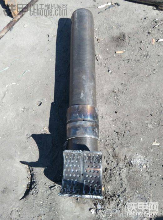

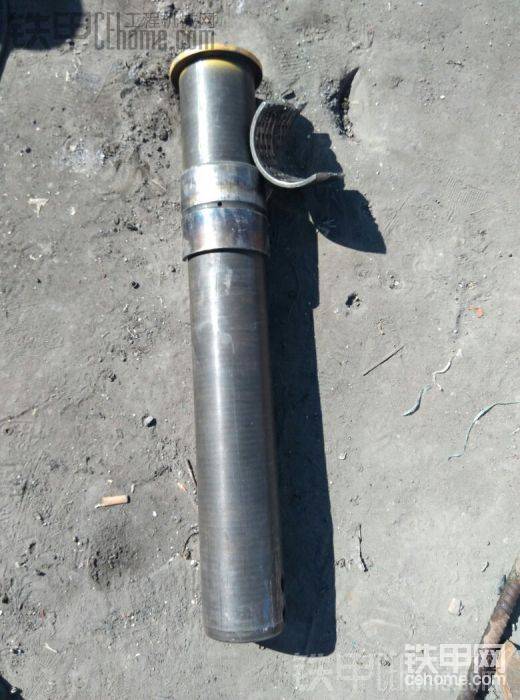

衬套装不进去,割了
衬套装不进去,割了
用白金焊条焊上打磨后能再用,前提衬套是好套

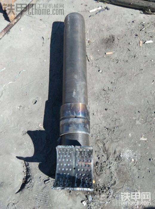

销轴与套
销轴与套

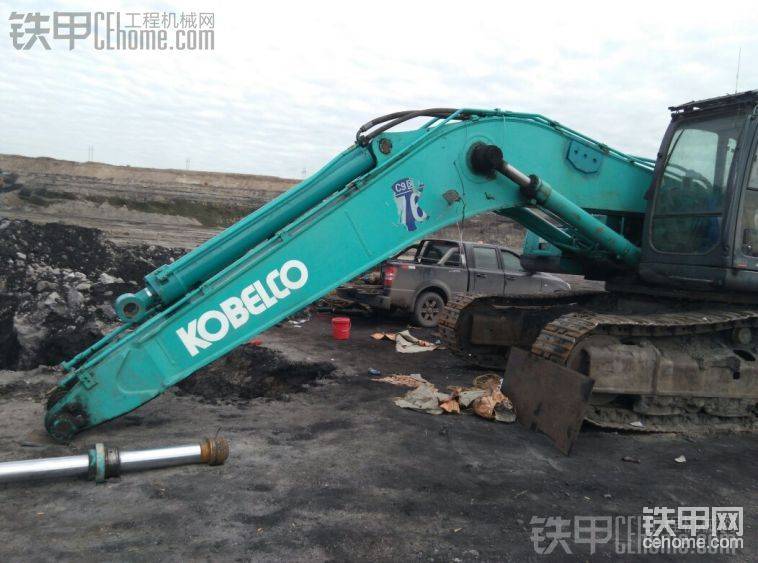

更换挖斗油缸与小臂油缸

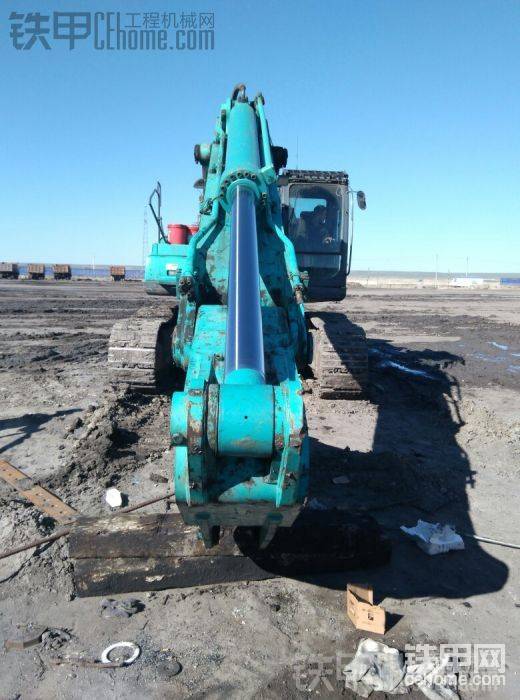

安装挖斗油缸
安装挖斗油缸
挖斗油缸仔细看
挖斗油缸仔细看
不是原厂,质量超过原厂,加粗,加厚
不是原厂,质量超过原厂,加粗,加厚
这样安装方便,省力,安全
这样安装方便,省力,安全

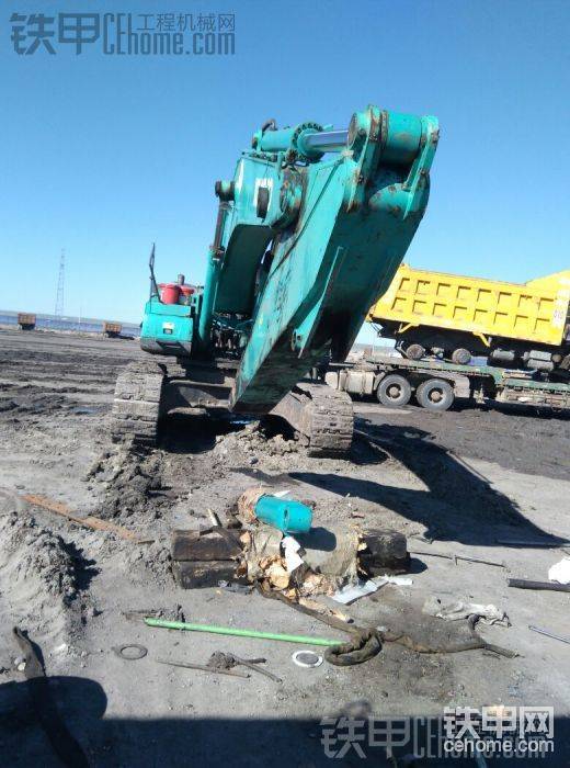

安装成功
安装成功

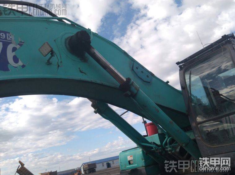

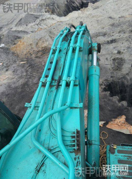

仔细观察小臂油缸
仔细观察小臂油缸

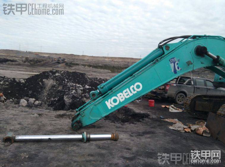

沃尔沃700的小臂油缸
沃尔沃700的小臂油缸
安装完成
安装完成

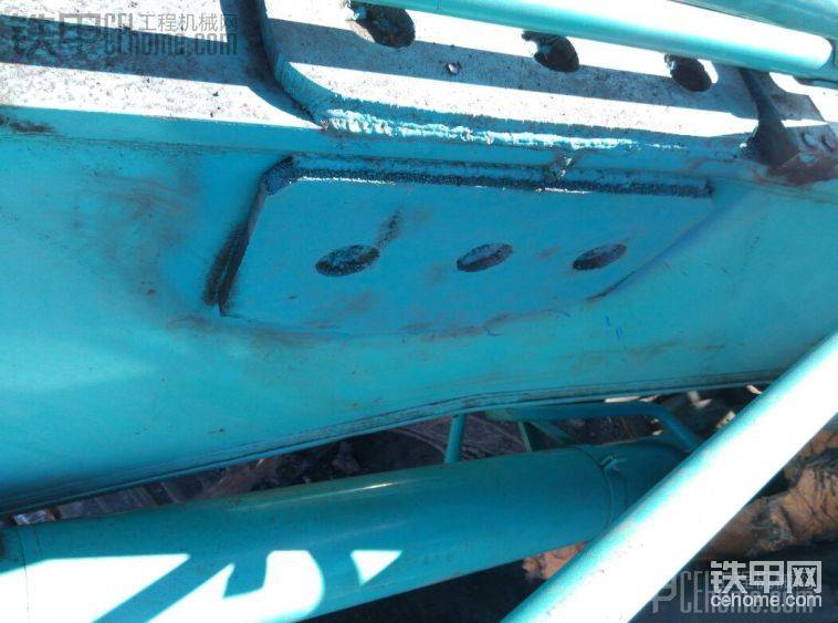

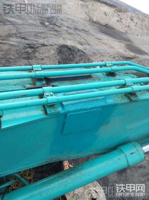

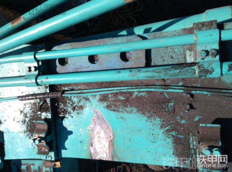

加固大臂,挖斗比原先重了三吨,油缸比原先重了一吨多,必须加固大臂
必须做
必须做
焊得不美观,但很牢固
焊得不美观,但很牢固

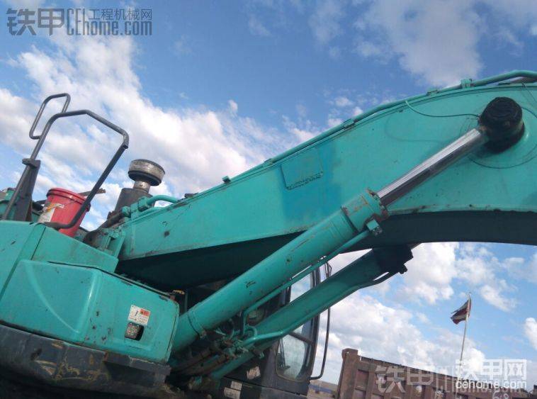

加固,加强
加固,加强
这个美观
这个美观
加工中
加工中
神钢机有两个通病,一个是小臂油缸不耐用,很多液压问题都来源于它内部磨损,三十吨级与四十吨级最明显;大臂得加固,不止是神钢,很多品牌都是,这不仅与挖机质量有关,还与司机的操作水平有关。提前修改是为了让它走得更远,更耐用!
