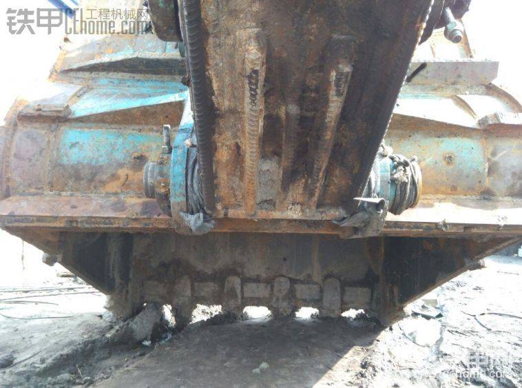

大多数挖掘机都沒底盖板,为了挖掘机旋转中心及下车体管路接头多用些时间,加上盖板(
左侧钢板
左侧钢板
样子一般
样子一般
很实用
很实用

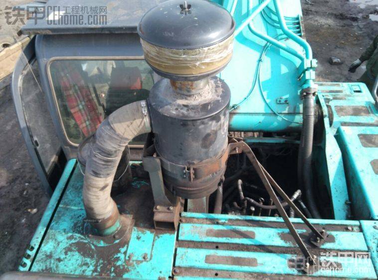

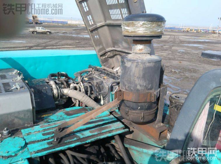

空滤改成沃尔沃的,这个设计沃尔沃确实优秀。
仿沃尔沃
仿沃尔沃
加油滤
加油滤
不美观,但实用
不美观,但实用

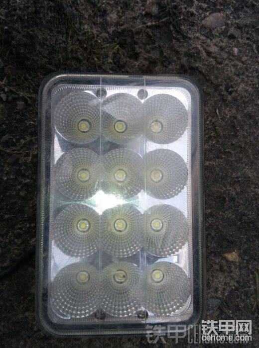

灯光全改LED的,原车的灯不实用
真亮
真亮
灯全部换
灯全部换
四个灯
四个灯
晚上那叫个亮,不是指那打那,是指那亮那加

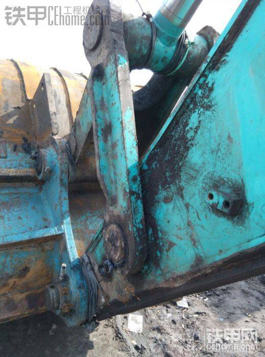

改装卡箍,纯手工,买不到
这不好上
这不好上
但必须上
但必须上
