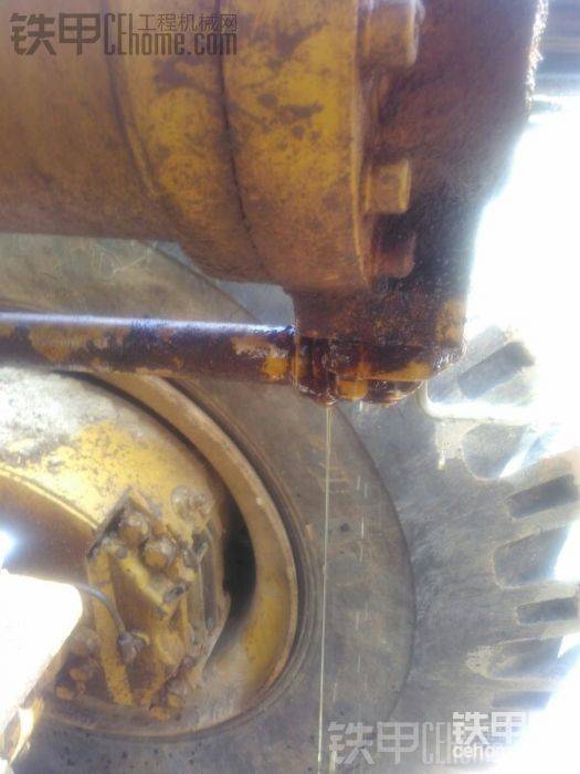

刚到达目的地,坐了半小时都快睡着了哈哈。准备开工了

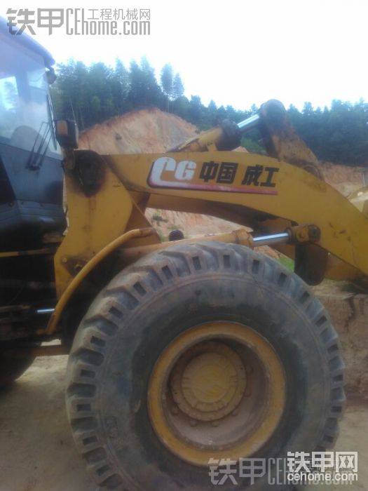

成工955,还没修过呢!
成工955,还没修过呢!

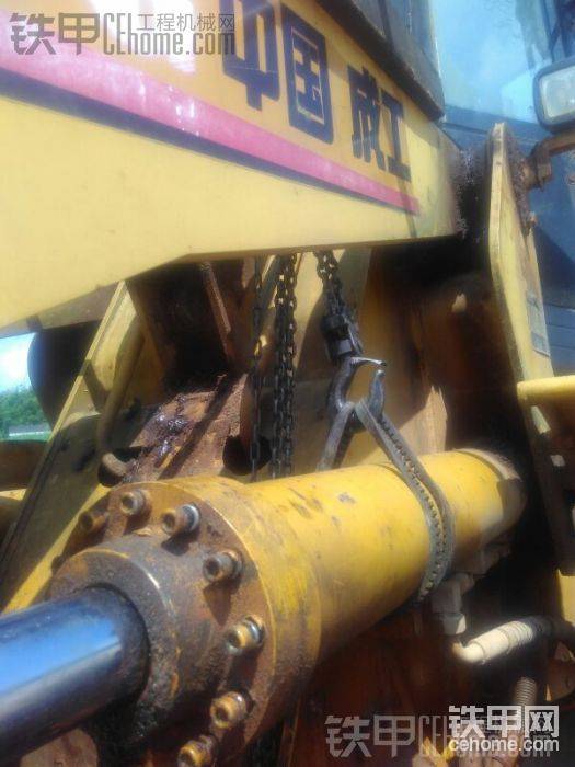

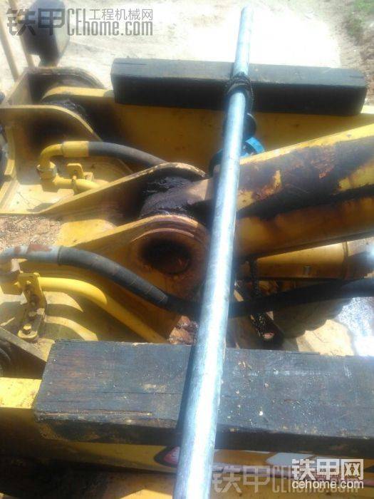

先要找个有土堆的地方然后架起来,然后把手柄放在浮动的位置
用一根水管横架着,我用木方垫高了点,挂上葫芦,然后我用皮带绑住油缸挂上葫芦OK了。

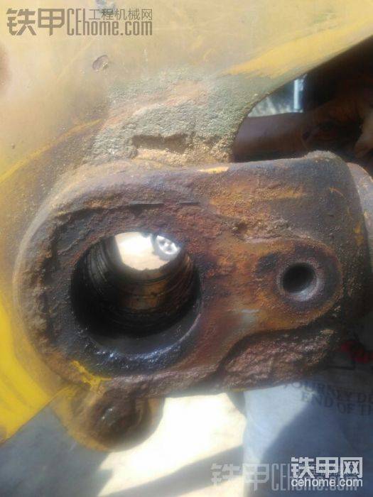

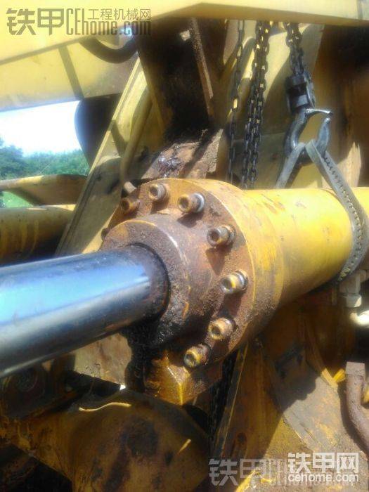

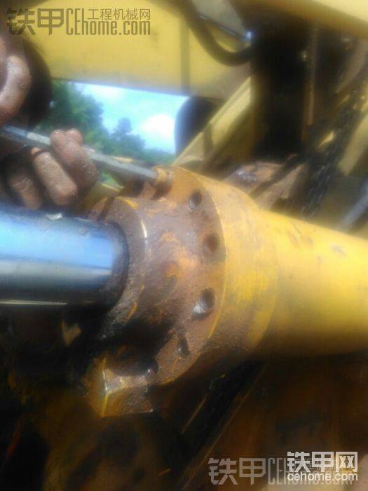

然后把销子打出来,把进出油管给拆了,注意要排空啊,今天我排了下以为油流出来就行了,然后把管拆了溅我一身油,这液压油不好喝再把那一圈内六角螺丝给拧出来,在用锥子捶开点,因为我要抬油缸了,所以没时间拍,三个人抬都感觉好重,累死我了,还是我师父牛一个人抬一头
拆这个没细拍,因为我还要干活嘛。而且我还闯祸了,把那活塞杆那个卡簧挡圈给弄断了,还挨叼了,唉,做事有点粗心

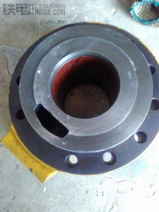

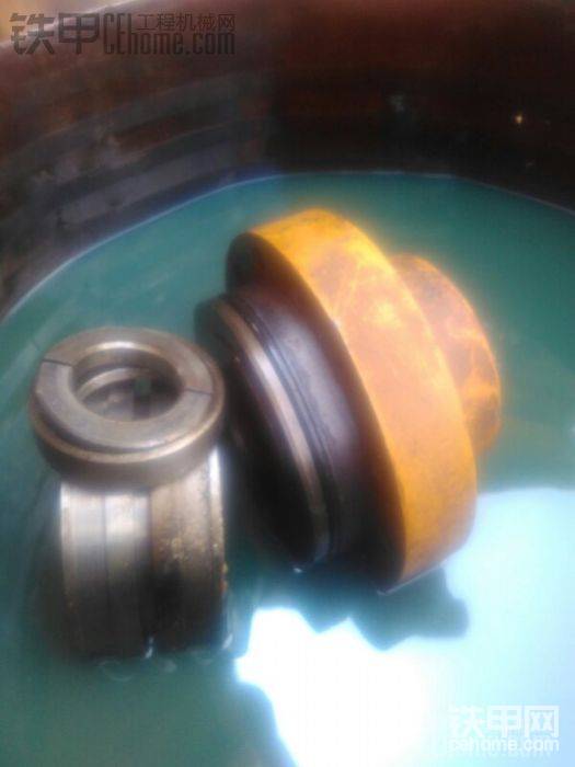

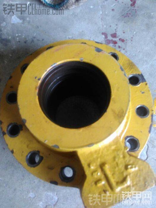

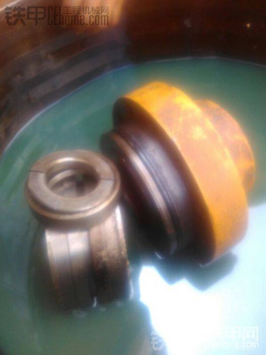

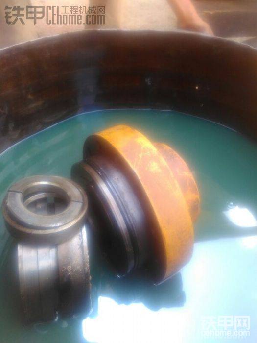

这是拆出来的油封,和装新的,不是我装的,师父上,我还不会,只能默默的看着 装好后抹点油,装进活塞杆,之后装没拍了,还要干活呢,我可不想挨叼呢。装上后效果杠杠滴!完工了,回家吃饭
