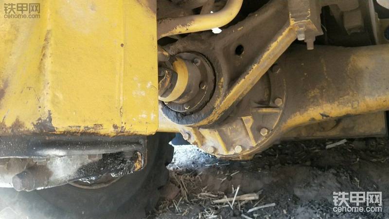

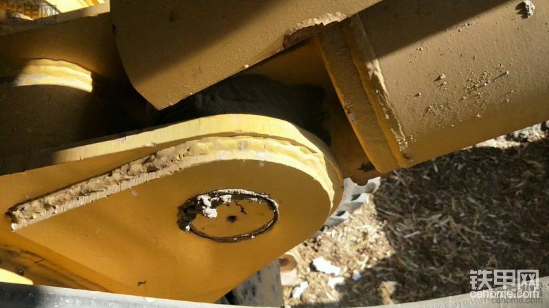

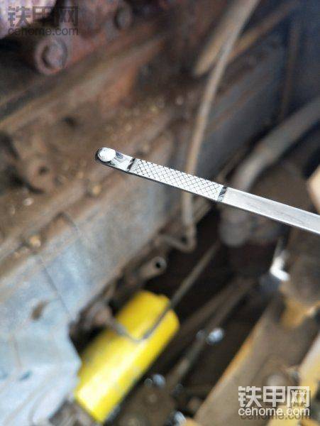

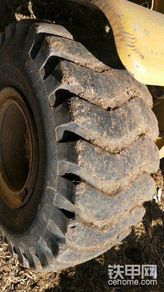

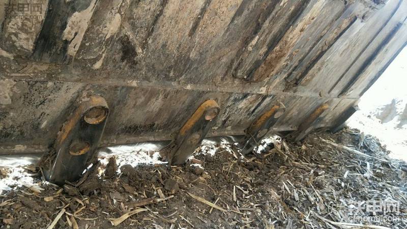

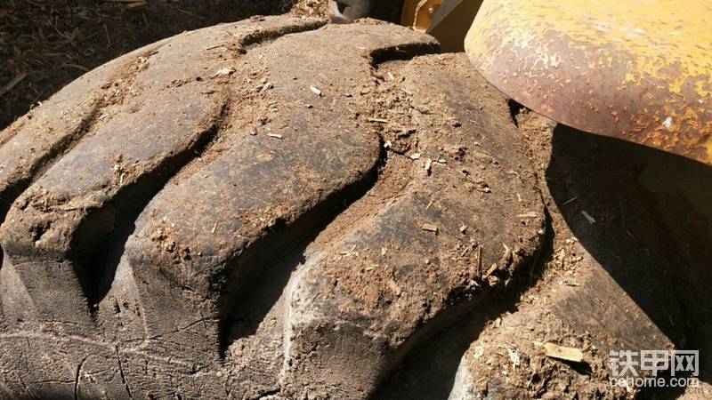

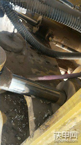

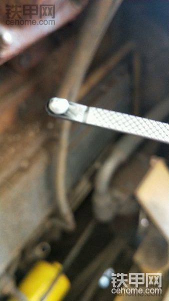

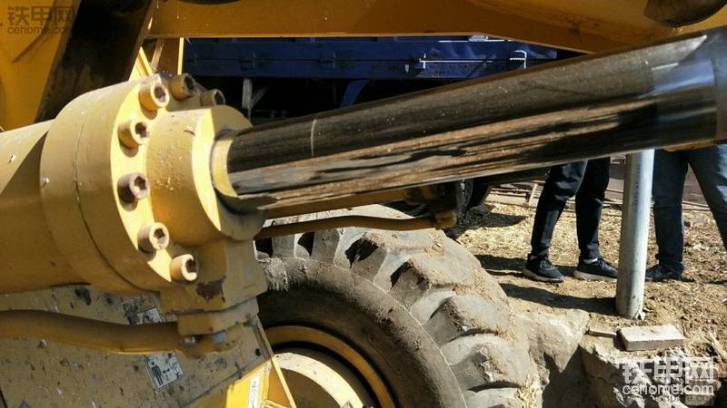

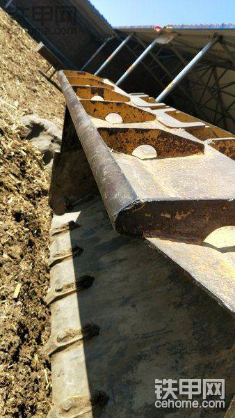

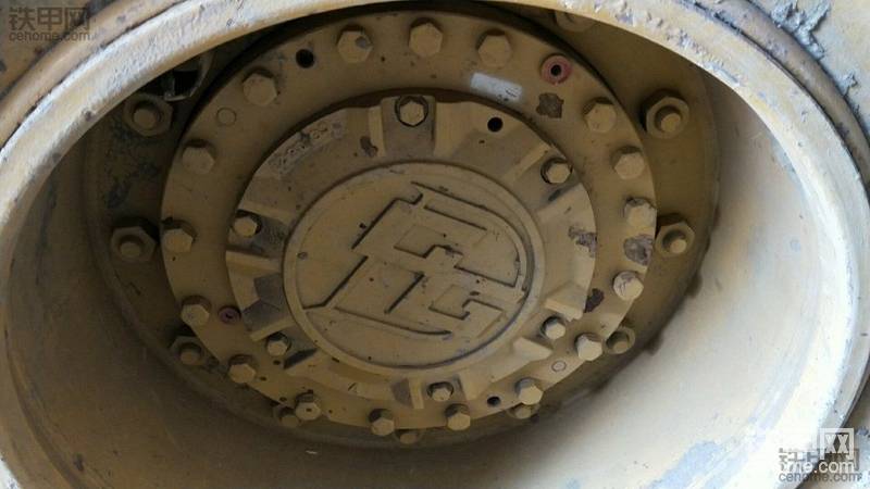

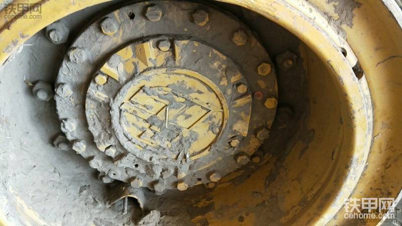

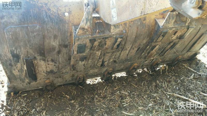

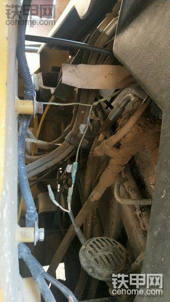

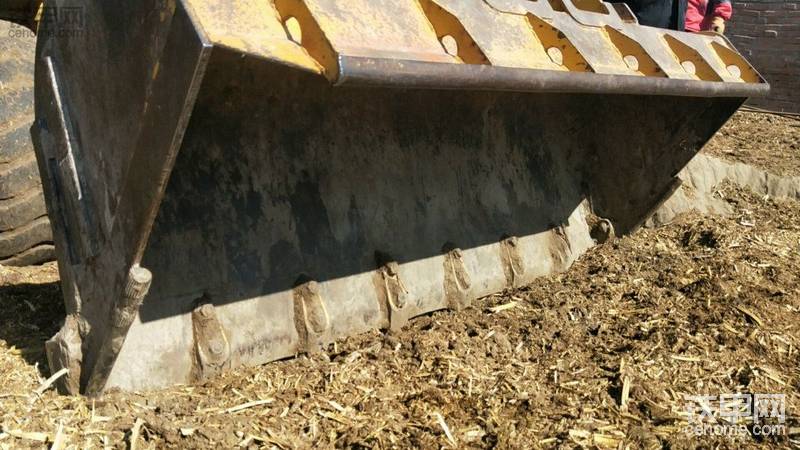

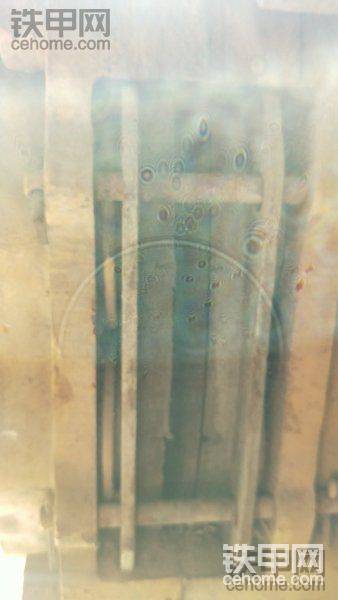

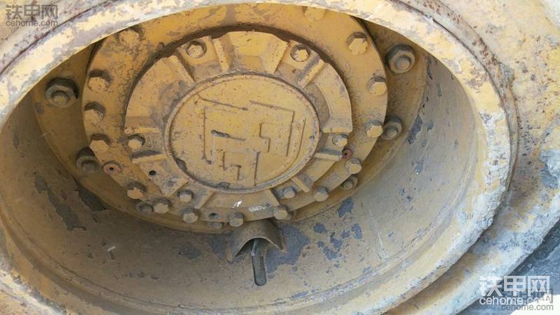

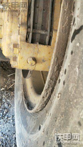

我介绍一下这台成工955装载机的具体车况:10年出厂,闲置三年多,发动机三年前新做的大修,变速箱换过涡轮组和超越离合器。四个边减没动过,原车四条徐轮轮胎。铲斗第二套原厂斗齿油漆都在,刹车盘厚度非常可以。昨晚新换的机油。发电机偶尔不发电,需要做保养,起动机是新的。工作泵原车的,转向泵换过,全车无磕碰,内饰不干净。动臂左侧油缸和转斗油缸轻微漏油,多路阀换了一个新的,实际原车的还没有问题。铰接轴有间隙,需要修理,铲斗销轴有轻微间隙,需要更换轴套。变速操纵阀轻微漏油,右前轮边减轻微漏油。发动机无下排气,变速箱有劲不等档。整车无翻新,造假和补漆。
此车一直在农村干土地平整的活,不重。操纵 驾驶感受良好。车主是个实惠人,谈价格基本啥用。最终以5.5万成交,带了半箱柴油和原车的多路阀一个。
购买这台车非常心仪,这台车这种车况在市面上能卖到7万左右吧,回家做一下大保健:更换空滤 柴滤 变速箱油 清洗变速箱油底,更换驱动桥和边减油。维修铰接轴 铲斗销轴套,更换右前轮边减油封,保养发电机,清洗内饰,铺地板,清洗整车外表。剩下的就是等待宝贝给我赚钱了!
