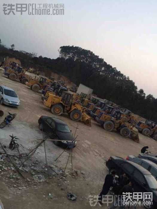

 龙工850经典的龙工双臂车,可能在北方的甲友比较少见龙工850,在我们南方双臂车非常多,双臂车短,特别适合土方工程,南方主要是土方,石方,沙场,砖厂,煤厂,水泥厂,等等各种厂,因为双臂车实用,价格相对比较低,维修方便配件通用,所以我们南方非常多特别是,龙工850系列,厦工951系列,晋工755,这3款最多,前8-12年杂牌的双臂也是很多现在基本看不到了,好了差不多说正题,今天这个特别主要介绍龙工850十年变化,龙工的车基本是每一年都是非常小的细节变化,装载机二手市场鱼龙混杂,很多二手车贩子利用很多老板对装载机新款老款不熟悉,很多翻新造假,改名牌,改车身编码,今天宝马和大家讨论如何识别真假850

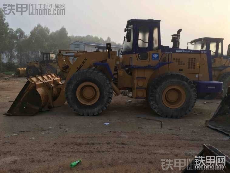

龙工ZL50D 2005-2007左右生产 那个时候的斗比较坚固,斗背实心,2那个时候没有转斗油缸保护,只有一根放平斗的量尺,3中国龙工LOGO 4 扶手很高的那种 5油箱平面 6 油箱上驾驶室1-2是连在一起。像这款龙工就是2005-2007年左右生产的ZL50D。

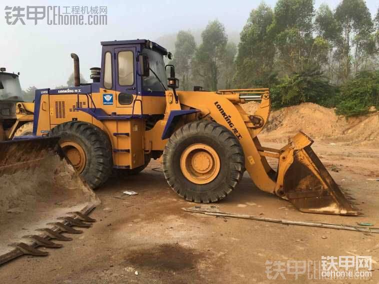

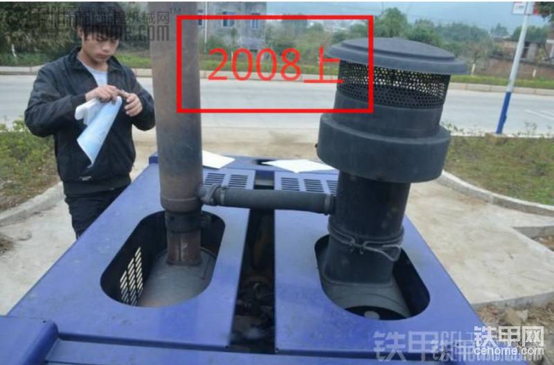

2007款 由于没有找到2007款龙工850用的是2007款龙工853样本,那个时候的斗和ZL50D一样,斗背是用铁条一样的,那个时候也是中国LOGO,特别明显的是2007款是黄色沙漠空气滤清器,那个时候扶手也是改为比较低了。

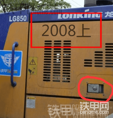

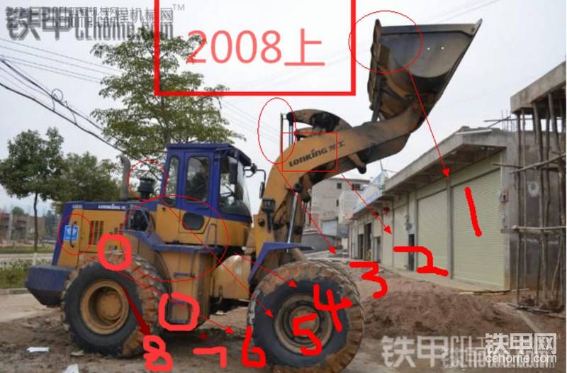

下面是2008款上半年,和上一代相比,1 斗背改成没有铁条 2 从2008款上半年开始LOGO改为LonKinG的LOGO  3 改款油缸保护装置 4 油箱扶手和第一阶梯连在一起,07-08款都这样 5 空气滤清器改黑色 6 后机罩 蓝色扶手 7 和07款一样的油箱连体上车踏板  8 机罩开关 白色。
8机罩开关白色,2008下半年就是黑色了,买2手车细节很重要。

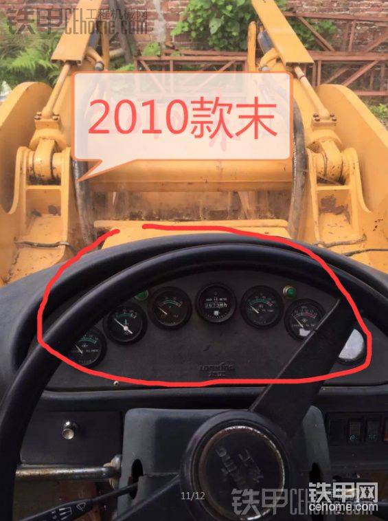

07款龙工仪表盘蓝色,08款黑色滑面,后面出的都是黑色塑料磨砂的那种

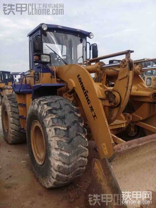

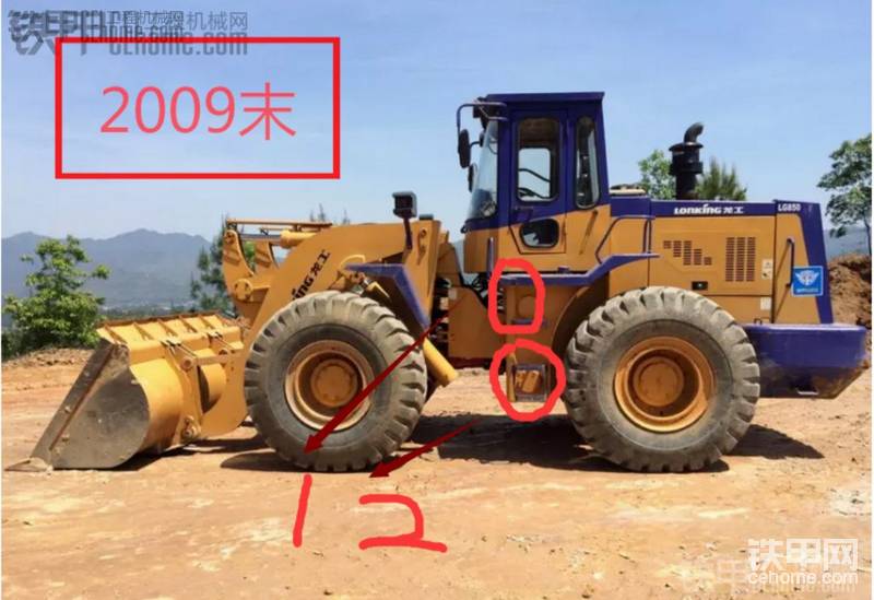

下面这台是2009末,和2008款相比,取消了 第一阶梯和油箱顶交接的那个蓝色的拉杆,在2010款油箱那个2-3阶梯不在连在一起,这个也是辨别09-10款的850最好辨认的地方。

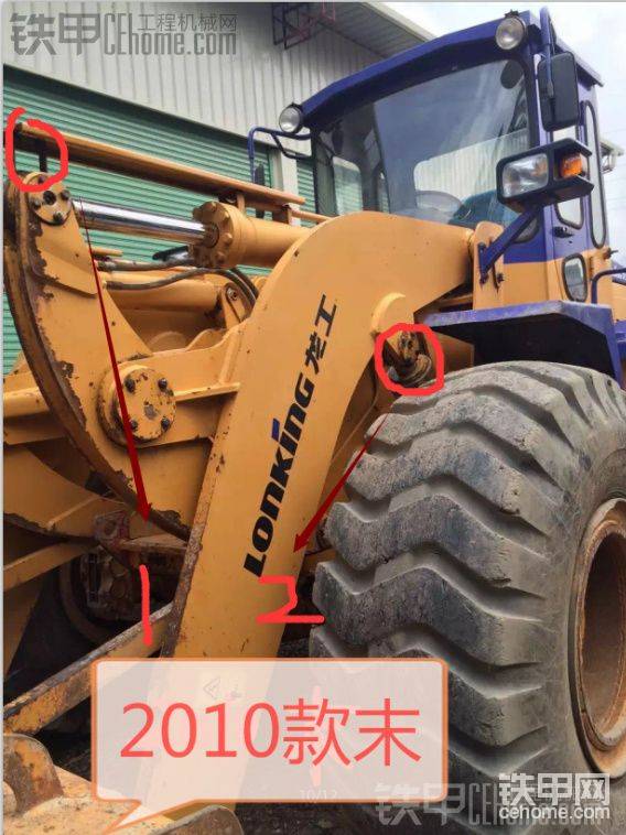

还有就是在08-10款的转斗油缸是用小铁条做的,在11款也有有变化,还有就是大臂油缸是用卡的方式,在2011款也是有变化。
07款仪表蓝色 0809款仪表 黑色滑面,10改为黑色塑料直到2015款都是黑色塑料磨砂。

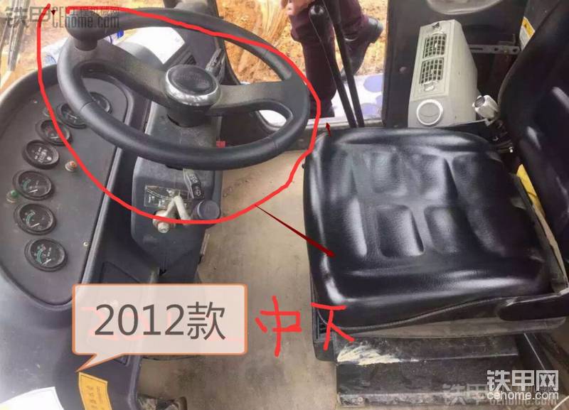

还有就是在2012中旬 方向盘改成二副方向盘,前面一直都是3扶式方向盘。

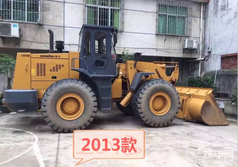

在2013款除了颜色有变化其他细节基本和2012款一样,2013主要也是出了这种黄配灰色的颜色,不过在09之后也是有出这样的颜色,不过相对来说还是非常非常少,只有在2013年这样的颜色出的比较多,个人认为这样的颜色是非常非常的不好看。

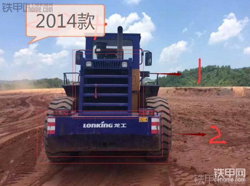

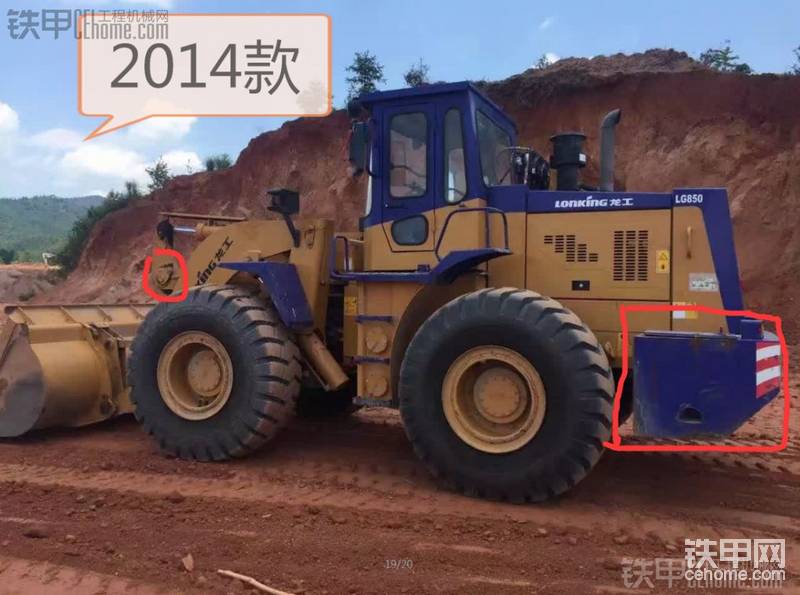

下面是2014款,可能龙工的人也看上面龙工黄配灰非常不好看,及时改会原来的蓝配灰,在2014款又是蓝配灰,和13款之前相比,配重和2013款不一样了,是采用龙工855系列的配重,还有就是打黄油的关节也是一枚大螺丝,以前都是4枚小的经常断,其实就应该用这样的大螺丝。
从2012款下半年开始后机罩有个拉杆,已经改为黄色,后机罩铁条用眼睛看起来和13款多了一条一样,其实最地下一条竖起来了,尾巴也是改款。

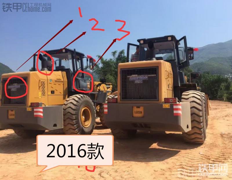

在2016款就是现在后机罩加了龙工的LOGO 但是又取消了机罩上面的LOGO,这款车右边不可以下车,图中是国3大排气。

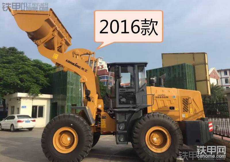

在2016款对驾驶室进行了很大的改进,全景玻璃,后机罩再次改款,这次后机罩采用的分段式,一次性冲压,优点不容易开裂,以前时间长了容易开裂,减少了电焊接口,基本一体式,对线路也是进行了升级。
