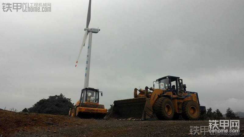

两兄弟合影,这图片好像上次传过了,大家包涵啊!

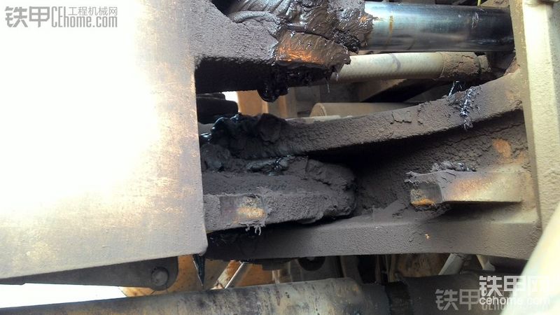

大驾裂了,看着悲哀啊,变速箱没修好,反倒修的到处都是油,很是恼火啊!再说一下大修一定要找一个靠谱的修理店去修,要不然那就是一个坑!

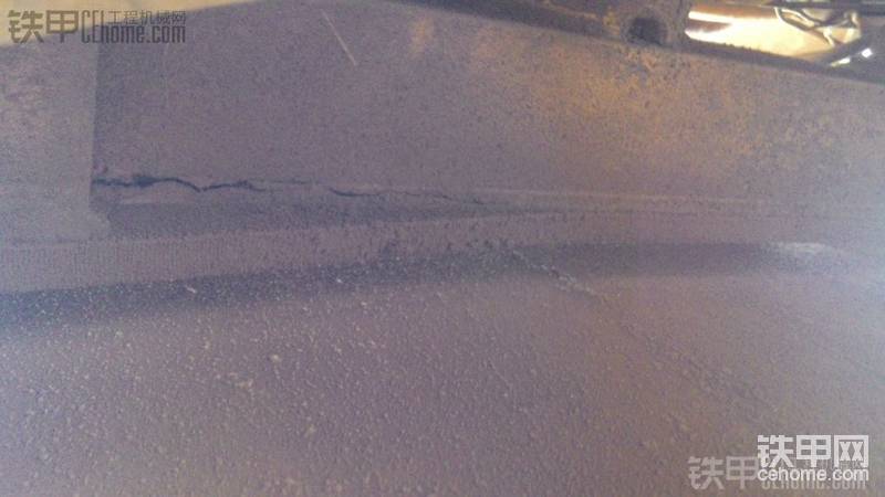

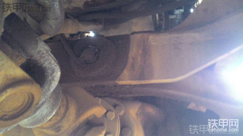

后扭力梁断了,我接手的时候就已经裂了一半了,干了一年就直接断了,不过没有直接影响工作也就没有处理了,焊估计难焊住,换的话太贵,还很麻烦,所以就直接不管它了!

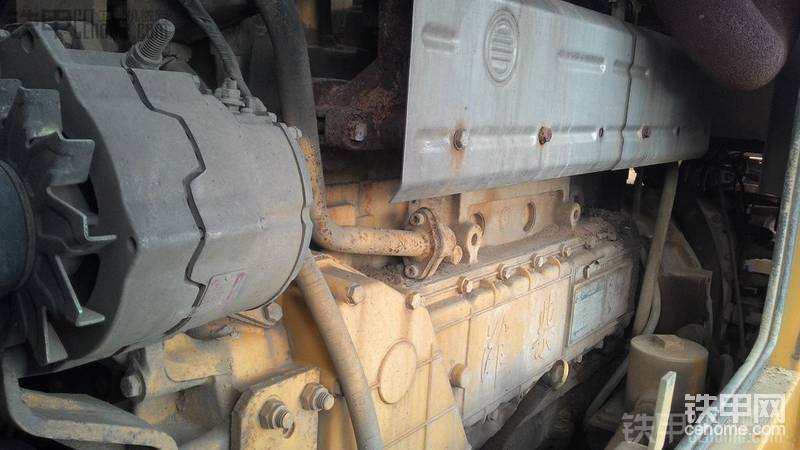

康明斯发动机1900转的!油耗真心不高,一样的时间发动机就没有什么问题,看上去还有点干爽,就是打气泵有点抽机油,会把泄压阀堵住,很闹心的.

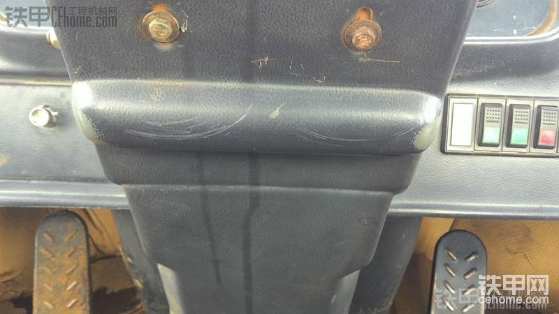

再说一下驾驶室的设计吧!空间够大,是我喜欢的类型,没有空调,只有暖气,和一个风扇,不过我想要是在加一个空调可能价位就不是这个档次了,图片上的这个地方感觉设计的不是太合理,在颠簸的路面,膝盖总是会撞到这两个突起,所以膝盖内侧一不小心就要变的青一块紫一块的,有待改进啊!
