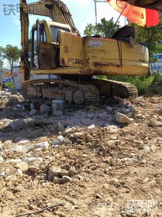

我这个6的跟你差不多毛病 ,换两个泄油伐 稍微好点,但是还是没止住毛病 现在还是凉机速度压力正常 热机就慢下来了 修理工说主泵该大修了 里边泵塞那些磨损大了 泄压又高温 我也不知道怎么弄 你那个液压油滤芯螺丝怎么在外面??

首先要批评你,打破碎还买小松,佩服的不要不要的,直接韩系,像大宇,现代之类的…… 下面说说你的车,你可以检查主溢流阀及泄荷阀,必要时候更换。

我的也是-6毛病差不多,-6比-7好多了。不高温,维修费便宜,配件便宜,换了4个行走补偿阀,ok了,现在劲比以前好多了,就是发动机现在无力,掉速200,空滤拿掉后有声音,判断是气门间隙过大,还没调,调好了再交流

大泵磨损和有没有铜靴没有关系,要是有明显铜靴,那更麻烦!
