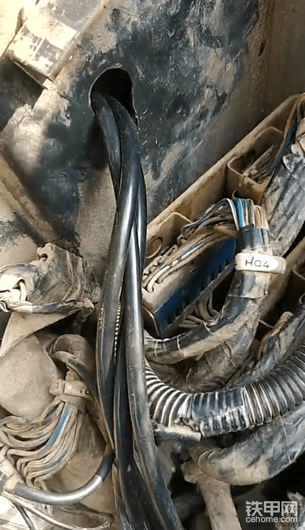

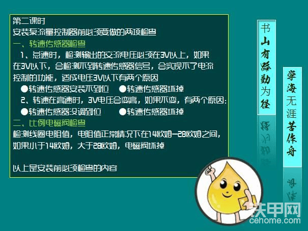

泵控分三种,这是其中一种,转速泵控板,简称转速控,它是通过采集发动机的传感信号去精准匹配液压泵的比例电磁阀的放流。就好像它工作时不需要那么大的流量,你却提供大量的流量甚至过载的,供过于求;还有就是它需要更大的流量,你缺提供很小的流量不足,供不应求。这种情况就会导致,憋车熄火、冒黑烟,油温高水温高,动作慢的问题了!当然不是任何这种情况都是适合安装这个板,只是说大部分,前提必须是发动机正常,液压泵正常,比例电磁阀正常,转速传感器正常等!如有老铁还有更多的建议希望老铁们多多回帖!

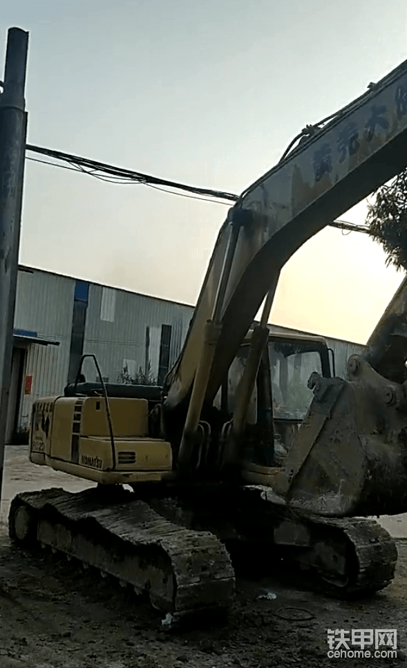

图片中那台200B吗?在哪里的啊?
回复(1)
手机用户adtvw17 2019-03-26
在广东这边,想详细了解加我吧
