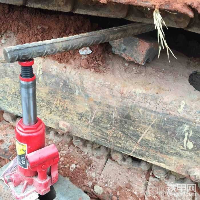

先到公司拿了一个托链轮,幸好一起干活的小铲车有个千斤顶,先顶起来

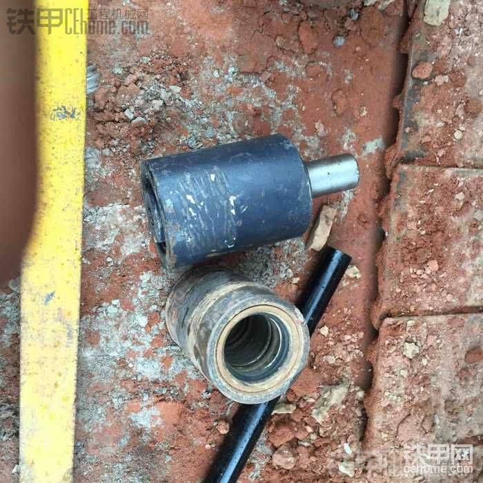

用手就把它拿出来了,里面轴承全都废了,钢珠都没有了<img class="smiley" src="/img/smiley/default/sweat.gif"><img class="smiley" src="/img/smiley/default/sweat.gif"><img class="smiley" src="/img/smiley/default/sweat.gif"><img class="smiley" src="/img/smiley/default/sweat.gif"><img class="smiley" src="/img/smiley/default/sweat.gif"><img class="smiley" src="/img/smiley/default/sweat.gif">

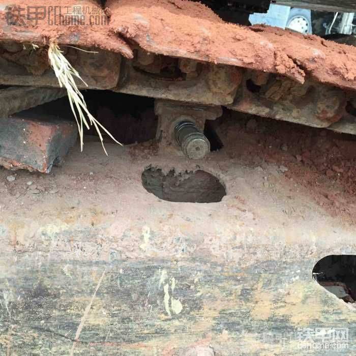

拆螺丝,不好拆,幸好还有多的工具,左边不一会儿就搞定了,然后我就检查右边,因为右边偶尔也响,
一顶起来,我用手去摸,哎呀,也是坏了,只不过还没有脱节,果断给配件小哥打电话,帮忙送另一个过来,一起换了,忘记了拍装好的图片,因为下雨,草草收了工具就走了,

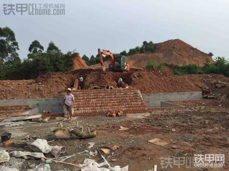

就这儿做假山
就这儿做假山
