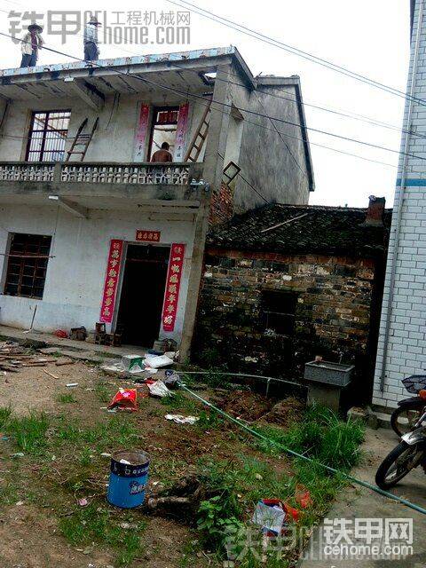

这房子怎么拆安全 不会砸到挖机?
李受优 2016-07-31
计时搞不了几个小时的
我叫了 2016-07-31
你们也是人才!拆这房子还要用锤???大宇55半个小时放倒!先把小房子放倒垫高点,四面墙打几个洞!用爪子摁楼板就好了
叶星 2016-07-29
我们这拆房子一间500块做时间不划算
吾心飞翔 2016-07-26
臂长度不够 临时焊接个钢筋撬棍拆
美容地球 2016-07-21
小意思,久保田60拆过最高2层半砖混结构楼房
泡泡鱼 2016-07-20
你可以选择在驾驶室上面加厚铁板,掉下来应该也伤不到人……不过应该会丑很多
日立刘大大 2016-07-19
这有什么难的 直接先拆小房子垫起来 先拆高低 再拆阳台遮阳 不敢拆就用钢丝绳拉! 我日立60拆小学 两层半
济南人 2016-07-19
用斗拆饿,搞不动在用锤,因为你搞不到最上边,用锤没办法垫台子,房子四面没有障碍还是可以放到的,慢慢来别心急,搞好退路 ,把小铲子放后面,不妥就猛跑,!
w19e87 2016-07-19
70的拆要垫台子,200的挖掘机随便拆
003 2016-07-19
计时的慢慢搞简单的
