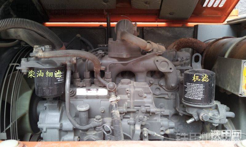

以日立70为例,先看看各个滤芯的位置吧

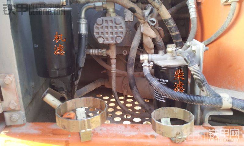

发动机部分包括机油、机滤、柴滤、空滤等,通常机油、机滤、柴滤是500小时换一次,也有部分厂家是250小时,具体根据操作保养手册上的标准决定,旧车适当缩短机油换油期,柴油品质不好时,适当缩短柴滤更换周期,
日立70的机滤
有些机滤是倒置安装的,更换时要先从放油口把滤芯里的油放掉,避免拆开后油撒的到处都是,
日立120的机滤

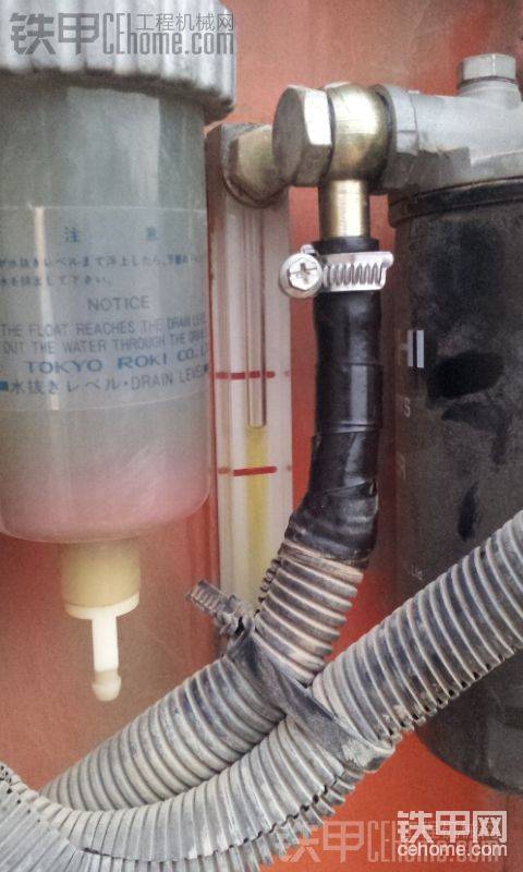

大车的机滤一般都是用管子引到泵室里,更换很方便;柴滤又包括柴油粗滤、细滤和油水分离器,粗滤和油水分离器大部分也都在泵室里,

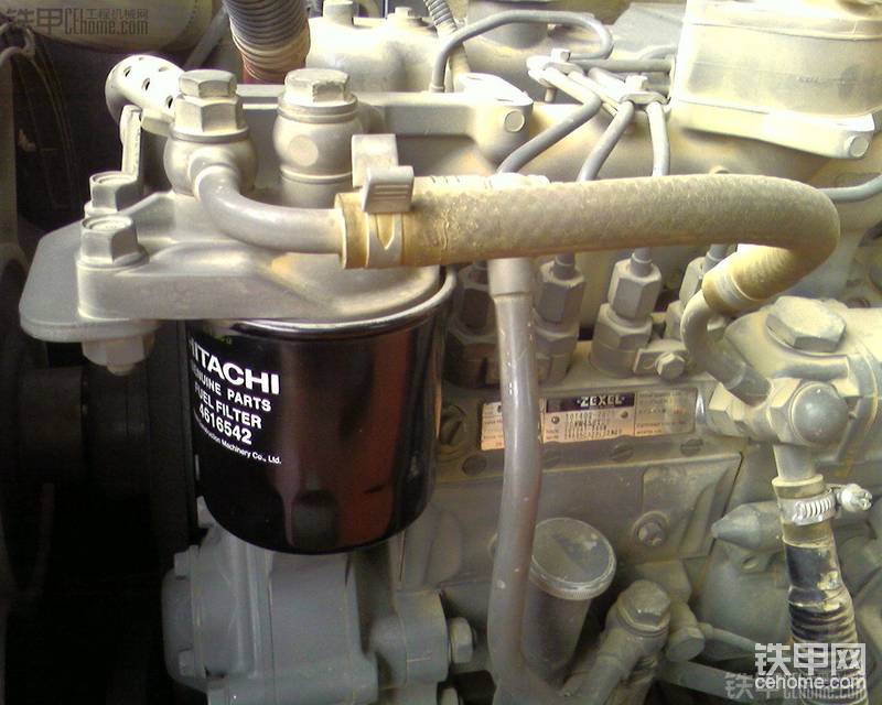

日立70的柴油细滤
细滤一般在发动机上柴油泵附近,

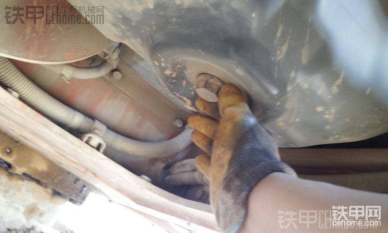

放机油时带个有胶皮的手套不会太烫,当然现在有些厂家放油口是阀门式的,那就更方便了。

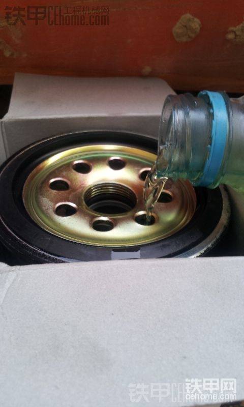

若需往新滤芯里加油,应尽量从周围的小孔里往里加,因为工作时油是从周围的小孔里进入,从中间的大孔出来的,这样可以防止加的油没经过滤芯过滤,加到很满后把油面上的漂浮物弄掉,这样就尽可能避免保养把杂物带进油路,装上后也不用排空气了;

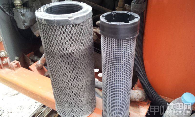

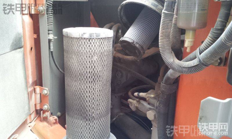

空滤一般是250小时清扫一次,每清扫6次或一年要更换,工作环境灰尘大的要缩短清扫和更换的周期,
清扫时只清扫空气外滤就行了,

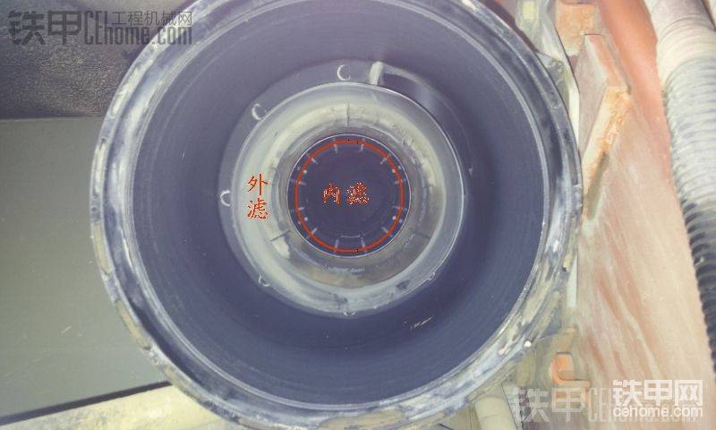

滤芯座最内圈的位置是按内滤的位置,靠滤芯头上的软胶和滤芯座里的内圈紧密贴合起到密封作用,外滤紧贴着内圈的外面安装,安装时一定要按到位,

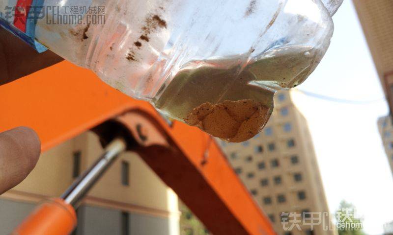

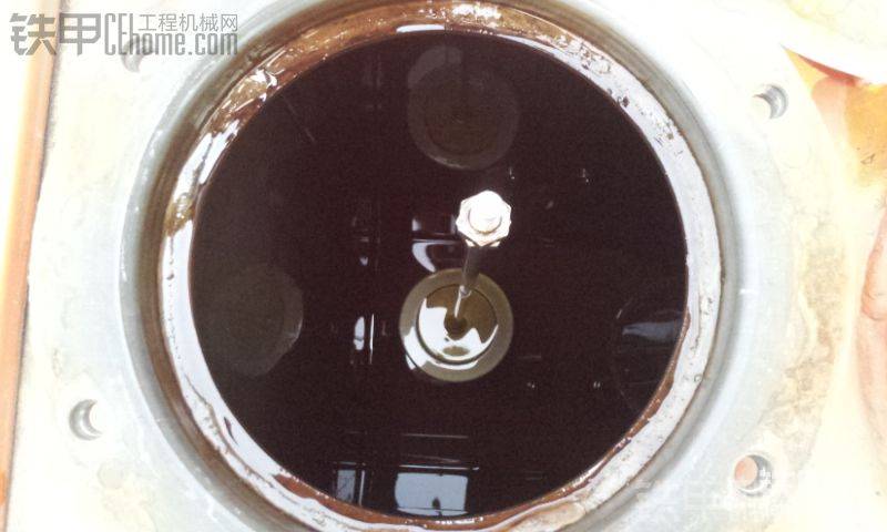

发现内滤脏时无论已经使用多长时间都要全部换掉,发动机保养除了这些还有一个容易被忽视的地方----油箱底部排放沉淀物和水,

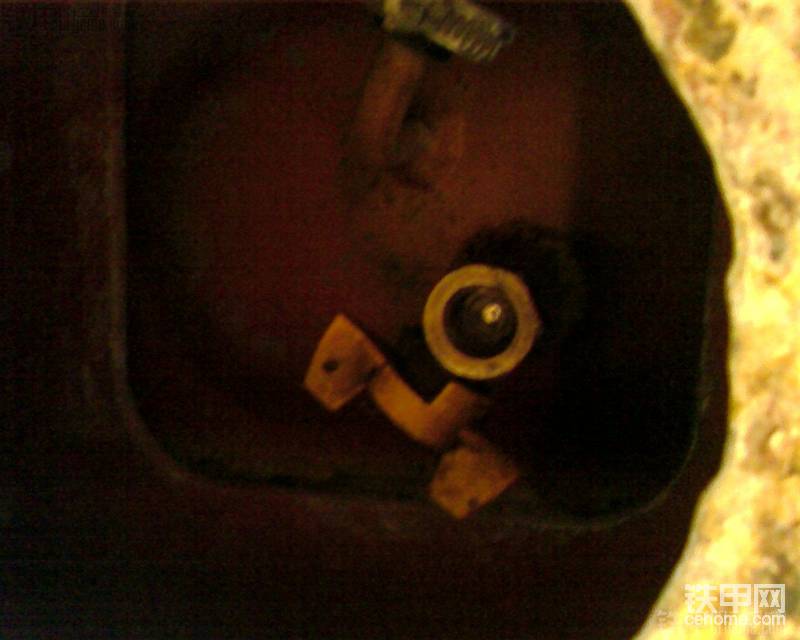

日立70油箱下面的排放阀,有些车是用管子引到边门里的
这个对柴滤很有好处,
看看这个就是油箱底排放出来的柴油沉淀后的样子,长时间没放过的要连续每天早上开工前放一次,放一段时间后油箱里的杂物放净后就可以隔几天放一次,比如每用两箱油放一次。

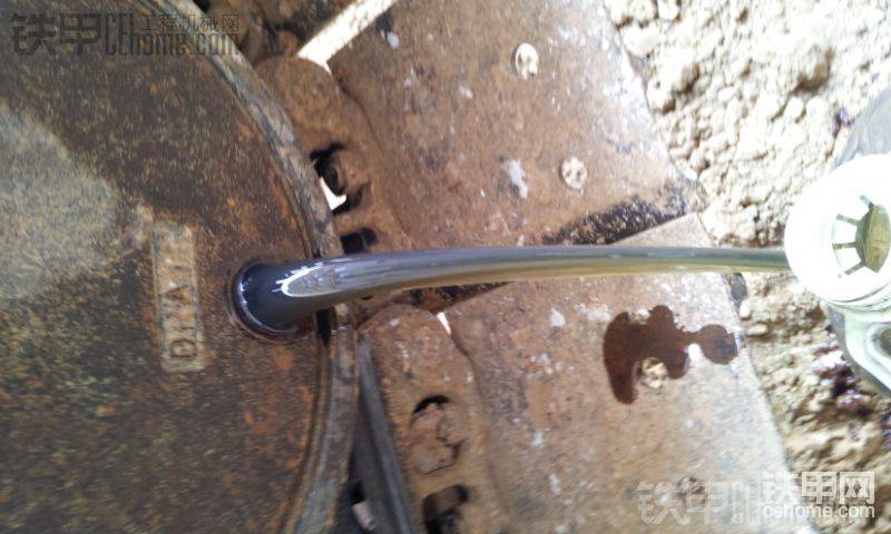

行走减速机上有三个口,把减速机转到箭头朝上方向,下面的是放油口,中间的是油位口,上面的是加油口,加油时从上面往里加加到中间口出油为好。
放油时要注意观察油的颜色,如果变色严重要缩短换油周期。
穿线管做了个加油管挺好用的。

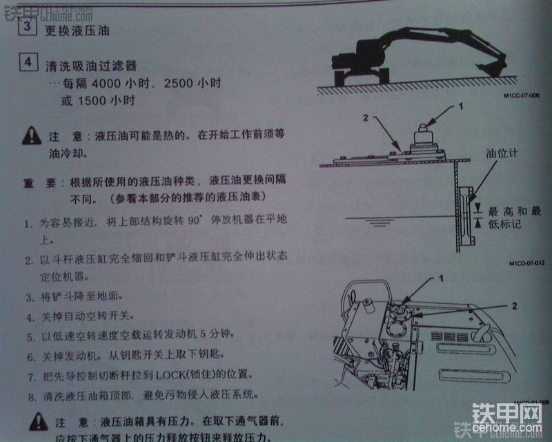

保养手册上说换液压油时应该小臂伸开铲斗放平落到地面,
个人认为有条件的话挖掘机站在高处,所有的油缸缩回,大臂尽可能往下落,这样旧液压油能放出更多些。

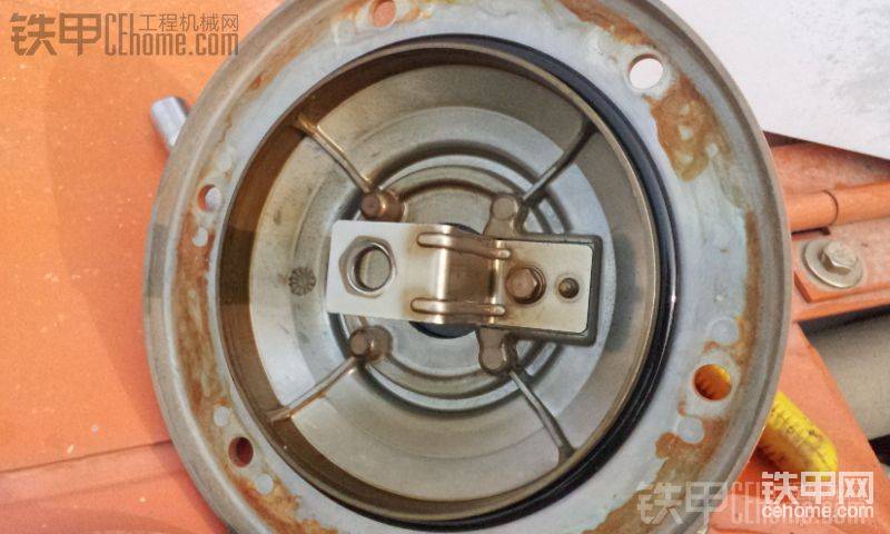

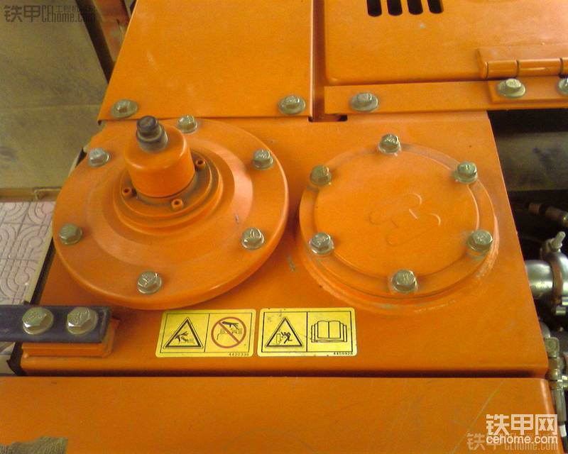

液压油箱上两个滤芯盖,左边带呼吸滤的是吸油滤,右边平的是回油滤,
吸油滤和回油滤安装时要注意盖上的定位孔要和滤芯顶杆对准;

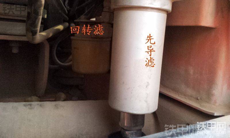

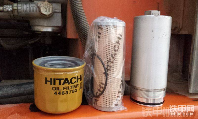

老款日立70的先导滤和回转滤,从左往右分别是回转滤、先导滤芯、先导滤筒

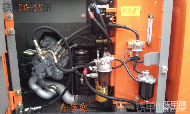

新款70-5G
先导滤在液压泵附近,有些是和机滤一样换整体的,有的是拆掉外壳后只换里面的芯,日立老款ZAX都是换芯的,新款-5G是整体换的。
