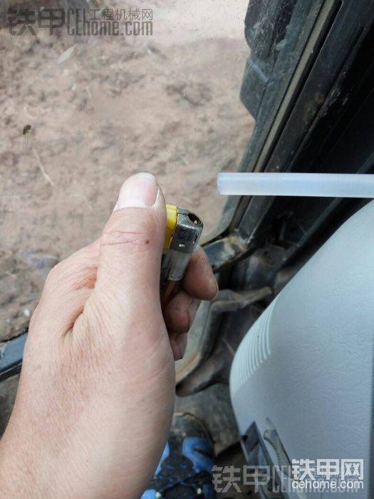

杆子是喷雾器的杆子,玻璃胶粘住。
杆子是喷雾器的杆子,玻璃胶粘住。
胶条可以粘下走线,装风扇音响什么的。
胶条可以粘下走线,装风扇音响什么的。

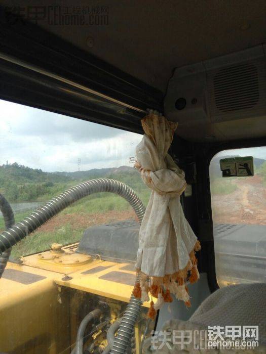

找了条老窗帘自己改了下。
找了条老窗帘自己改了下。

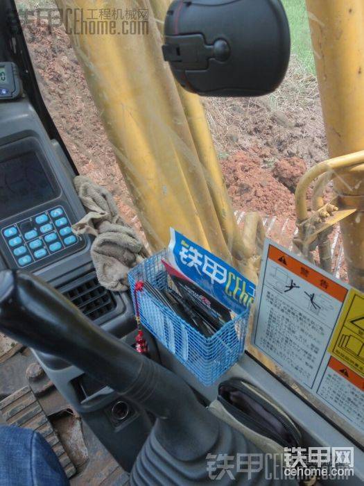

自己用网筛做了个篮子喷了漆,很多人在怎么固定问题上犯困,买支玻璃胶吧几块钱,其它地方也有用。猜下玻璃上的鼠标是什么。

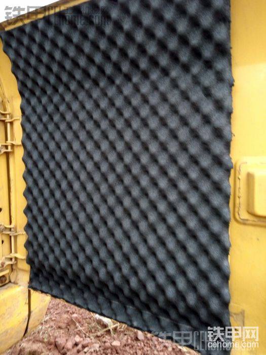

买了点鸡蛋棉贴上,图个好看
买了点鸡蛋棉贴上,图个好看

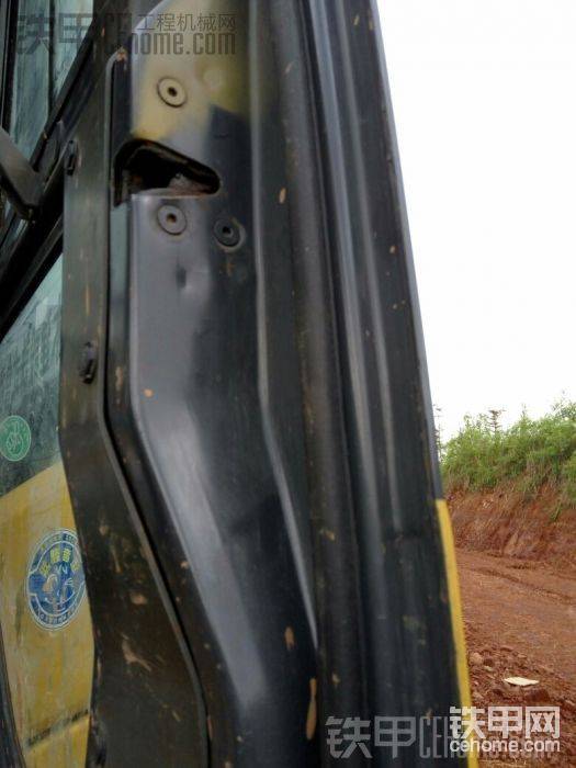

门上的D型密封条没有了,买了条车用3M胶的比原装卡扣的要好

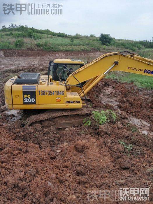

机器买回来后,自己洗电磁阀,装风扇罩等等一系列问题逐渐解决慢慢走上正规。可TM老下雨
